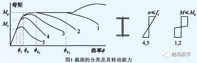

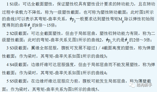

①板件宽厚比等级

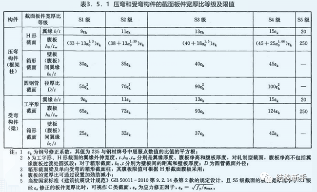

【钢标3.5.1及条文说明】根据截面的塑性发展程度,塑性转动能力,将截面划分为了5种,分别是S1/S2/S3/S4/S5。

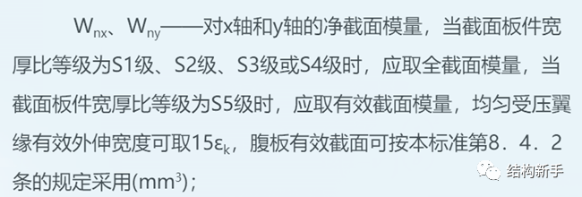

②【钢标6.1.1-6.1.5】为强度计算。

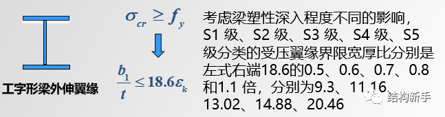

当板件的宽厚比(或高厚比)过大,板件可能在梁未达到塑性阶段甚至未进入弹塑性阶段便发生局部屈曲,从而降低梁的转动能力,也限制了梁所能承担的最大弯矩值,因此要限制梁受压翼缘的宽厚比,使其不发生局部失稳。
采用强度控制准则:板件局部失稳的临界应力不小于材料的屈服强度,并考虑梁塑性深入程度不同的影响。以工字钢梁为例,工字型梁翼缘宽厚比限值为:S1为9,S2为11,S3为13,S4为15,S5为20,由于会发生局部失稳的临界值为18.6,因此S1到S4不会局部失稳,在强度计算【钢标6.1.1】中,取全截面模量;对于S5级截面,考虑翼缘屈曲,取有效截面模量。

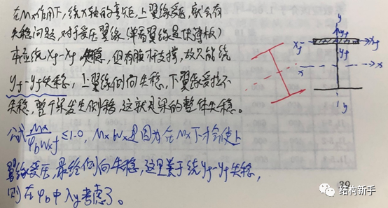

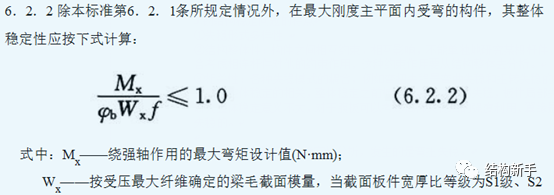

②【钢标6.2.2】当没有刚性楼板时,要计算稳定问题。先说结论:会发生平面外的侧移,伴随扭转,故为弯扭失稳。
一般来说梁肯定是受上部均布荷载,最大刚度主平面即为竖向平面内,挠度发生的平面,其稳定性验算公式中Mx和Wx必然是绕x轴的。φb为简支梁的整体稳定系数,是规范将所有会影响稳定的因素集合起来的一个参数。由【钢标C.0.1】公式可以看到相关的参数,其中出现的λy明明是y轴的长细比,原因见截图。
③影响梁整体失稳的因素
从φb中可以知道的有λy是绕y轴长细比,λy=iy/l,代表的是平面外计算长度。还有;梁截面高度h、受压翼缘厚度t、βb涉及到荷载形式及作用位置等等,可以看到对于φb的影响,减小平面外的计算长度最好,其次是加宽翼缘。

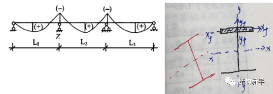

(2)连续梁
①连续框架梁一般都是民用建筑,会有楼板,所以跨中正弯矩上翼缘受压,不用验算稳定。
②连续梁支座受负弯矩,下部为受压翼缘,需进行【钢标6.2.7】。

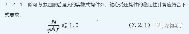

2.轴心受压杆件的稳定【钢标7.2.1】

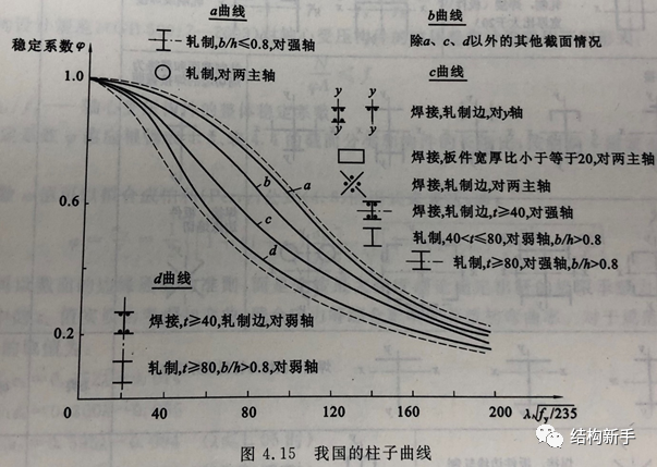

φ是轴心受压构件的稳定系数,考虑了构件的各种初始缺陷,包括残余应力、初偏心、初弯曲,其中影响最大是初始应力。考虑初始缺陷分为了abcd四类截面,得到轴心受压构件的柱子曲线,取离散点则得到附录D,由附录D按长细比查表得到φ,当然也有系数εk考虑钢材强度提高降低塑性韧性,不同强度的钢材取应用同一曲线,消除了不同强度的影响,相当于“正则化长细比”。
残余应力对不同强度的钢材影响在数值上差不多,所以在比例上高强度的钢材要小于低强度钢材,故规范【钢标表7.2.1的小注】考虑了这一方面。

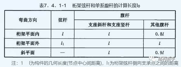

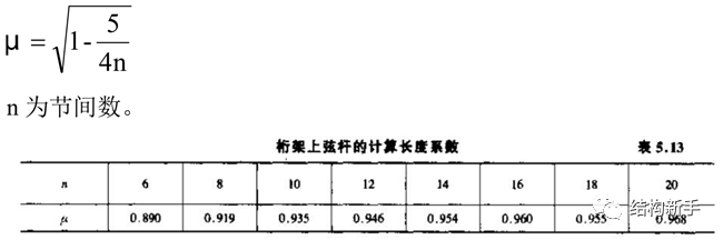

①桁架受压弦杆平面内
腹杆刚度一般很小(与弦杆比),对弦杆约束作用很小。由此可以将弦杆看成不动铰支座上的连续压杆,故不要做变截面,各节间都做同一截面,按最大内力选择。
根据理论可以得到受压弦杆平面内的长度系数的计算公式,主要和节间数相关,一般桁架高取跨度的1/12,腹杆最好按45%,故一个节间差不多也是1/12,即12节间,长度系数为0.95,随着节间数的增多,约束效应不明显,规范考虑安全储备,桁架受压弦杆平面内计算长度为1。
②桁架受压弦杆平面外
看侧向支撑点的距离,当侧向支撑点的距离刚好是节间长度的2倍,且两节间弦杆轴力不同时,平面外计算长度按【钢标7.4.3】计算,考虑轴力差异对计算长度的影响。

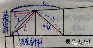

③单系腹杆平面内,非交叉非再分的腹杆,即上下端直接连接在弦杆上。
桁架的腹杆相当于腹板,主要承担剪力,一般来说支座两端的剪力最大,所以规范规定,与支座相连的腹杆计算长度取1,其余取0.8。无节点板相连的腹杆取1。
④单系腹杆平面外
腹杆与弦杆在节点处用节点板相连,节点板平面外刚度弱。故按实际长度,计算系数取1。
⑤再分式腹杆受压主斜杆和K形腹杆的竖杆
对于再分式腹杆,一般屋盖的檩条将集中力传于桁架节点,当节间长度较大时,檩条跨度较大,可能会使得檩条截面过大,为了减小檩条截面,故多设置檩条,当檩条集中力直接传给弦杆跨中,会使得弦杆成压弯构件不太好,故中部额外设置再分式腹杆,使得檩条集中力作用在节点处。杆端约束较弱,平面内长度系数取1.0,对于平面外按【钢标7.4.3】计算。

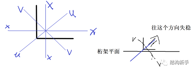

⑥斜平面
斜平面是单角钢和双角钢十字形截面的专属,主要就是因为单角钢有平行轴x-x轴,弱轴v-v轴,强轴u-u轴。所以一般情况下单角钢会发生斜平面的v-v轴失稳,所谓斜平面是相对于结构来说的,桁架所在的平面的斜平面外。角钢用在腹杆时,其计算长度取平面外和平面内的一半,即为0.9。

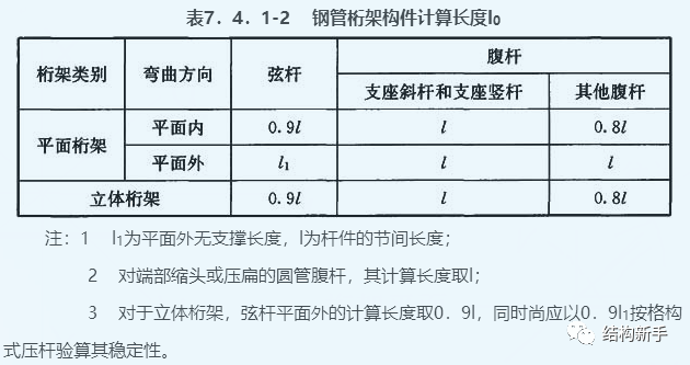

⑦相贯焊接的钢管桁架

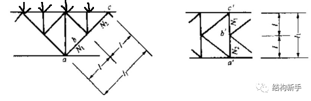

⑧交叉腹杆
按【钢标7.4.2】,公式较多,总的来说,对于所研究的压杆,另一根杆不中断有利、受拉有利。实际上就是杆端的约束,稳定的特点,结构整体性。

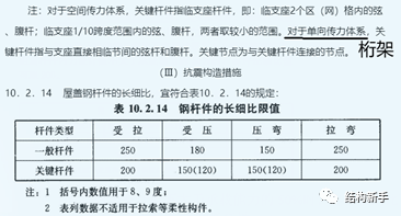

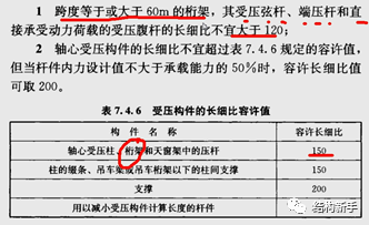

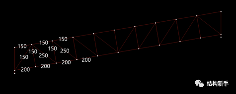

5.容许长细比【钢标7.4.6-7.4.7、抗规10.2.14】两者取严
对于压杆有承载力极限状态即失稳的长细比限值,对于拉杆也有限值,只不过是从正常使用极限状态来考虑。
(1)对于桁架受压杆:
①钢标:对于桁架一般取150,跨度≥60m取120;对于杆件内力设计值不大于承载能力的50%时,容许长细比可取200,放宽原本150的限值,性能化设计,高强度低构造/低延性。
②抗规:一般杆件180比钢标松,关键杆件,也就是支座相连的节间,67度为150与钢标一致,89度为120比钢标严。
(2)对于桁架受拉杆:由抗规控制,一般杆件为250,关键杆件为200,但由于受拉弦杆一般拉通不断不变截面,所以一般构件和关键构件都直接取200。例如:67度60m以下桁架

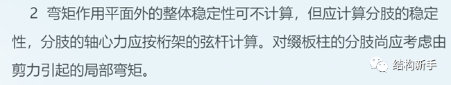

②格构式

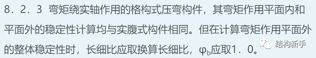

弯矩作用在实轴时,与实腹式一样【钢标8.2.3】。φb取1.0,因为格构柱截面加上缀材相当于闭口截面,弯矩绕实轴,绕实轴为平面内,则绕虚轴是平面外,故要用换算长细比(原因见截图)
弯矩作用在虚轴时,【钢标8.2.2】,弯矩绕虚轴,绕虚轴为平面内(要用换算长细比),绕实轴是平面外,而平面外稳定性不用计算,通过计算分肢的稳定性来保证。分肢按轴心受压构件计算,其计算长度可取:平面内为缀条间距;平面外为柱间支撑距离。

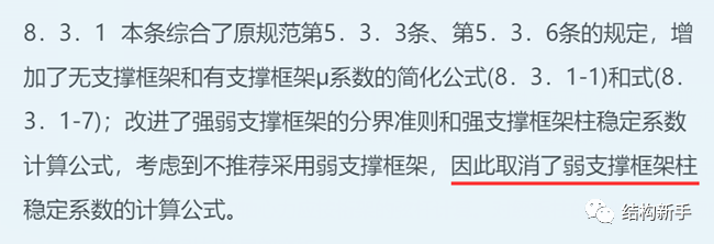

框架柱在水平力下肯定都会有变形,对于有无侧移的分界都比较模糊,有人认为是位移角1/1000作为分界线,本层位移角>1/1000为有侧移,<1000为无侧移;有人认为在所有抗侧力构件中,框架抵抗水平力贡献在20%作为分界线,框架承担超过20%的水平剪力则为有侧移,反之为无侧移。
无侧移框架是一个相对概念,是在与支撑结构(支撑桁架、剪力墙等)的抗侧刚度比较中获得的,由此只有在双重抗侧力体系中的框架才会有无侧移和有侧移的区分。老规范把框架分为:无支撑框架、强支撑框架、弱支撑框架,据此来计算框架柱的计算长度系数。
【钢标8.3.1及条文说明】取消了弱支撑框架柱的计算,只通过一个公式【钢标式8.3.1-6】来区分支撑的强度,满足则为强支撑框架,按无侧移框架计算【钢标附录E.0.1或式8.3.1-1】,当不满足则为无支撑框架,按有侧移框架计算【钢标附录E.0.2或8.3.1-7】

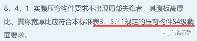

3.局部稳定
【钢标8.4.1】规定了不发生局部失稳的板件宽厚比限值,即S4截面
【钢标8.4.2】规定了板件宽厚比超S4后,有效的板件宽度及承载力计算。
