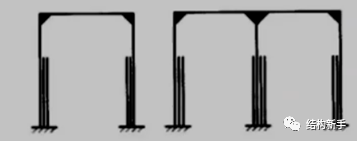

②刚架框架:适用于桩基沉降差较小,对横向刚度要求较高的单跨厂房。
优点:对减小下柱弯矩,增强厂房横向刚度有利,刚度大,下柱截面也可以做小,厂房面积利用率也高了。
缺点:屋架受力复杂化,连接构造也麻烦,且对桩基沉降较为敏感。相对铰接排架,施工不方便。钢结构都是预制好的,施工时一侧沉降了一点就不太好连接了,容易引起装配应力(支座沉降的荷载)。
③上刚架下悬臂式框架:用的少。

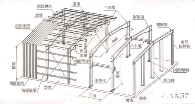

二.门式刚架的组成
四大系统:柱子系统、吊车梁系统、屋面系统、墙面系统
①柱子系统:刚架柱及柱间支撑

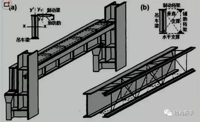

②吊车梁系统:吊车梁(吊车桁架)、辅助桁架、制动结构以及支撑等。

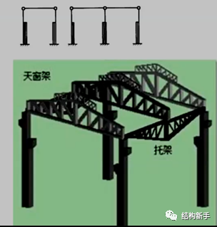

③屋面系统:檩条、刚架梁(屋面梁/屋架)、托梁(托架,抽柱后的支撑结构)、屋盖系统的支撑和系杆等。
④墙面系统:墙梁(檩条)、墙面板、抗风柱(为了减小檩条跨度而设)、抗风桁架以及支撑、系杆。

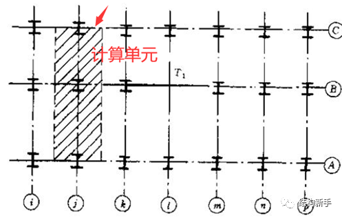

②横向框架一般按平面结构计算,必要时可按空间结构进行计算,按平面结构计算时,要先划分计算单元并假定屋盖在计算单元内为刚体,即不考虑其变形,各榀刚架顶部的水平位移相同。由于剪切滞后,实际上肯定是两端的边榀刚架受力大,中间榀受力小,所以【抗规5.2.3】规定会对边榀刚架乘1.15的放大系数。另外计算单元内一榀刚架的各刚架柱按刚度分配水平力。

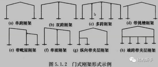

1.常见的结构形式【门刚5.1.2】
2.门式刚架结构尺寸:【门刚5.2.1】

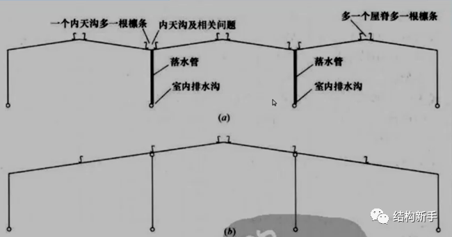

①屋顶宜采用单脊双坡,比多脊多坡要省钢材,省檩条(屋脊双檩条、屋檐檩条),并且多脊多坡的内坡要采用内部排水成本高,内天沟易堆雪、积水、渗漏,并且检修麻烦。屋脊处尽量不要设置摇摆柱,不好施工。

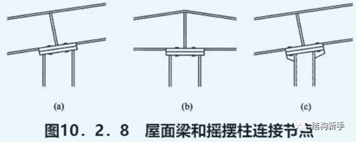

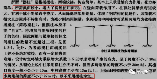

单脊双坡内部可采用摇摆柱,数量不宜超过3根(刚度方面的考虑),并且当多跨刚架的跨度≥27m、有吊车时,需要保证平面内刚度,故不宜采用摇摆柱,将摇摆上部改为刚接提高刚度。边榀门刚处摇摆柱兼做抗风柱,在数量上可以超过3根,因为边榀荷载较小。
【门刚10.2.8】给出了屋面梁与摇摆柱(不是边榀抗风柱)的铰接做法。

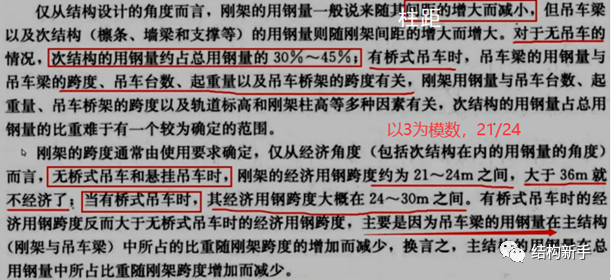

②合理跨度和柱距的选择
柱距宜取跨度的1/3.5~1/5,常用6m,最大不超过12m,超过10m后要设置抗风柱,并且墙面檩条等受力大,截面会做得很大。

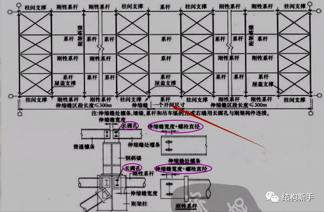

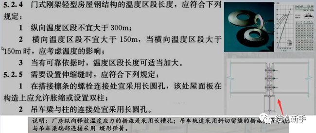

③温度区段划分【门刚5.2.4】
(1)纵向
伸缩缝处设置双柱,双柱之间的屋面、墙梁做悬挑。不设置双柱时,则在搭接檩条、系杆的螺栓连接处采用长圆孔,长圆孔宽度为伸缩缝宽度+螺栓直径。有吊车的厂房吊车梁与吊车梁端部采用弹簧垫片。关于伸缩缝宽度的取值,一般是100mm。

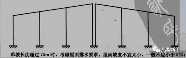

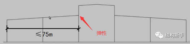

(2)横向
当横向温度区段接近于150m时,可以将边跨柱做成摇摆柱,在结构力学上属于静定结构,可以释放稳定应力,横向温度区段看刚接长度,一般接近150m宜如此设置来考虑温度应力。
横向温度区段超过150m时,可设双柱,另外单坡长度超过75m时,屋面坡度不宜过小,跨度大了屋面一变形容易积水。不想设置温度缝时,也可采用高低跨(其他专业同意),低跨与高跨交接处为弹性节点,可以释放掉温度变形。

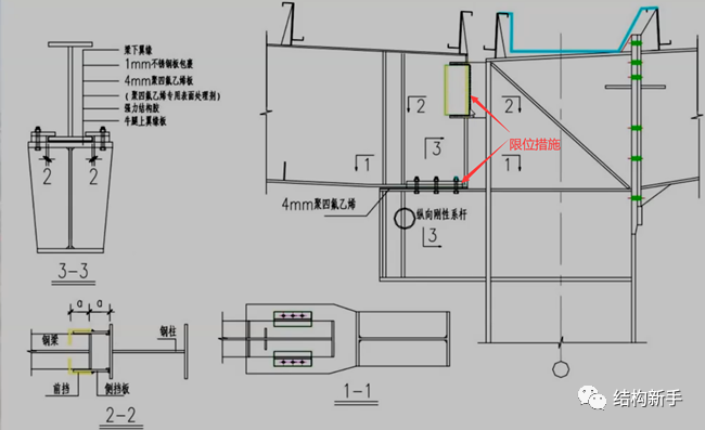

另外可以保持屋面布置,伸缩缝处做滑动连接。例如下图,一端设置牛腿(牛腿长度考虑最不利大震下弹塑性位移,“一个往左一个往右”),另一跨搭接过来,做成滑动支座,设置聚四氟乙烯板并用不锈钢板包裹(时间旧了梁翼缘可能会生锈,增大了摩擦力,严重影响滑动效果,乙烯板与不锈钢板则能保持滑动)。由于水平荷载沿屋架上表面传递,在下表面可能会形成弯矩,为了限制平面外的位移,设置侧挡板、侧向螺栓等限位措施。

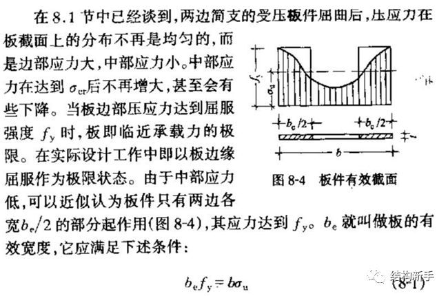

六.腹板板件屈曲后强度利用
1.受压、受弯
①原理

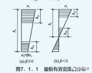

板件屈曲是门式钢架的特色,其他结构体系一般不会用到屈曲后强度利用。不同边界条件求出的临界荷载不一样,在欧拉公式的基础上,考虑边界约束的程度k(也叫屈曲系数,k与板的长短边ab相关),例如有四边简支、三边简支一边自由。通过欧拉公式计算出临界力来判断会不会屈曲。屈曲之后强度的计算又是解偏微分方程。
梁下翼缘及部分腹板受拉,上翼缘及部分腹板受压,屈曲后,腹板中间部位应力不增加或者减少,而腹板顶部由于靠近翼缘,相当于嵌固端,会延缓发生屈曲,故应力会进一步提高,直到腹板顶点屈服(以板边缘屈服作为极限状态)。
②规范
在规范计算中,采用等效截面法,将腹板中部屈曲的应力等效成腹板最大应力(力相等换算),最终为最大应力的矩形区域。
总的来说:受压受弯构件,采用等效截面法,来考虑屈曲后强度,并且无需设置加劲肋。按【门刚7.1.1】计算即可。

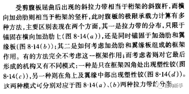

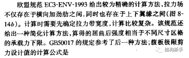

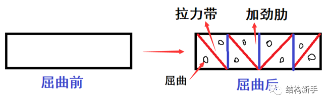

2.受剪

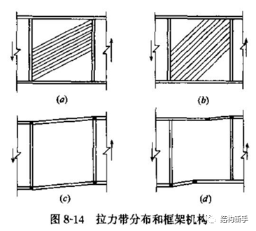

①原理
受剪构件,采用空间桁架模型,受剪屈曲后形成拉力带,拉力带以外均屈曲,相当于桁架(桁架实际上就是受力最有用的地方),但拉力带之间需要“受压腹杆”,当不设置加劲肋,受压的板很薄容易屈曲最终整体也会屈曲。设置加劲肋后作为“受压腹杆”。
②规范:【门刚7.1.1-4】
