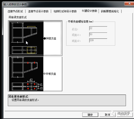

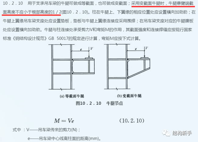

①牛腿高度:工艺控制及提供的标高一般为轨面标高,即轨道顶面的标高;再计算吊车梁设计,确定吊车梁高度及轨道规格;再减去底部构造的一些垫板,反算出牛腿高度。
对于牛腿的设计,【门刚10.2.10】有规定

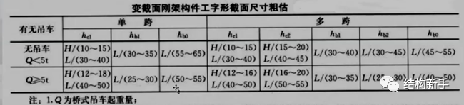

②刚架梁截面尺寸:可按下表经验取值,端部一般为1/30~1/40,中部可以到1/45~1/50
③刚架柱截面尺寸:桥式吊车的刚架柱一般不做变截面,边跨柱截面高度会稍大。

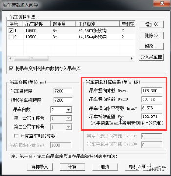

2.吊车荷载:详见(钢结构10吊车梁设计)

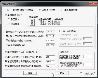

①输入吊车资料后,STS计算出吊车荷载:最大最小轮压,横向水平荷载等。
②吊车竖向荷载与左/右下柱形心偏心距:从柱中心到吊车梁中心一般取750mm,有很多标准化的规格。目前的刚架柱截面尺寸不明确,故可以稍微取大一点,大了偏心就大,偏安全设计。
③吊车横向水平荷载与节点的垂直距离Lt:轨面到吊车梁底面,横向水平荷载实际上是在轨面位置,等效到牛腿处会有附加弯矩。
④其他荷载

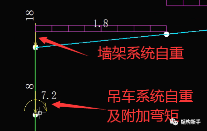

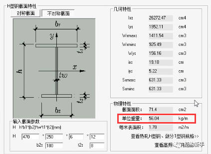

(1)吊车梁及轨道、压轨器等自重,以集中力添加到刚架柱上,并考虑荷载偏心引起的牛腿处的附加弯矩;例如:采用了相应的吊车梁截面,查的每延米自重为56kg/m,轨道、加劲肋、压轨器等50 kg/m,最终取56+50≈110 kg/m,吊车梁跨度7.2m,故总集中力为1.1*7.2≈8kN,吊车梁中心到柱形心偏心距为900mm,故偏心附加弯矩为8*0.9=7.2 kN/m,注意弯矩方向。
(2)墙架系统的自重,以集中力添加到刚架柱上。
