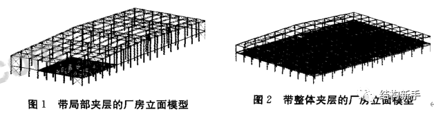

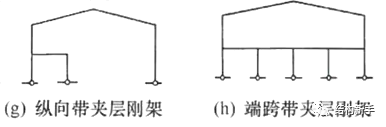

带夹层的门式刚架结构在工程中通常有两种:一种为局部的小范围夹层(纵向或者端跨),一种为大面积的满布夹层。
对于局部夹层布置,如果条件允许,应将夹层与主体结构采用防震缝分开。因为当夹层结构与主结构相连,由于夹层结构往往采用钢筋混凝土楼盖结构,自重荷载相对其他部位增大很多,在地震作下由于刚心和形心的偏置而引起扭转,这就改变了门刚原有的平面受力特点,地震作用和扭转效应会产生较大的水平力传递给刚架柱,对刚架柱受力很不利。
当不可避免的需要采用这种布置形式时,则必须采用整体建模(三维建模计算)对结构进行内力分析,同时设置相应的构造措施以减少夹层区地震作用对主结构的影响,建议在夹层周边设置较强支撑,将夹层产生的地震力直接传至自身的基础,同时在有夹层的屋盖上设置局部水平支撑,并向两端各延伸一个开间/跨度,以协调夹层区域和非夹层区域的侧移。
对于满布的夹层结构形式,可以理解为下部钢框架、上部门刚结构。此时应根据下部结构的具体情况,考虑其对顶层柱底位移的影响,重点考虑上下层结构的连接构造,并采用整体建模对结构进行分析。

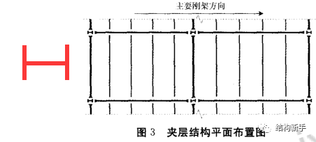

对于以上两种形式在夹层结构梁布置时,还应注意由于H型钢平面内外的惯性矩差别较大,布置夹层梁时应尽量采用单向布置,使主要荷载作用在平面内夹层梁上(使弯矩作用在H型钢平面强轴内),使下部夹层主要受力方向与上部结构均处于同一平面内,如图所示。

由于这种结构形式既不完全属于门刚也不属于钢框架,而夹层与主结构部分又存在较大的相互作用和影响,一般来说都是采用三维模型计算,进行整体分析。
结构建模时应当按实际布置情况将纵向支撑、屋面支撑及刚性系杆等受力构件都布置在模型里面。由于目前程序均采用振型分解反应谱法计算结构的地震作用,门刚部分由于平面外刚度很小,很容易在计算中出现局部振动,导致有效质量系数很难满足90%,刚度小则周期大,故一些局部刚度小的部位容易发生振动,周期甚至会很大,但这种周期不是结构主周期,要剔除,并且局部振动的参与质量很小,对此应把振型数量增多。因此对门刚部分屋面应当根据按实际情况布置屋面支撑,并且刚性系杆应根据模型计算情况通长设置,避免主要振型发生局部振动。夹层处楼面通常采用钢筋混凝土楼盖,在模型中可以按实际情况输入,而门刚部分的屋面板当采用压型钢板时,一般将屋面板厚度取为0,仅利用其进行荷载倒算,不考虑其刚度。

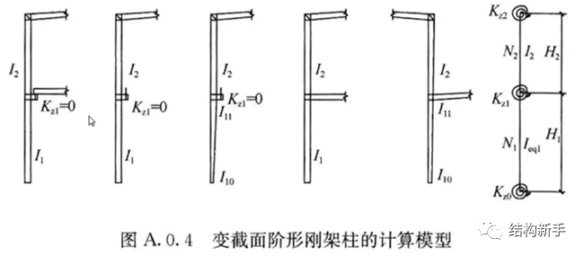

②计算长度取值
带夹层的门刚刚架柱,对其计算长度的取值按【门刚附录A】取值,例如一层或多层的夹层,查变截面阶型柱【门刚A.0.4、A.0.5】

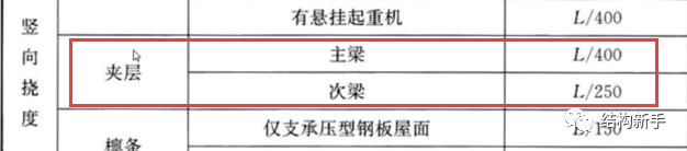

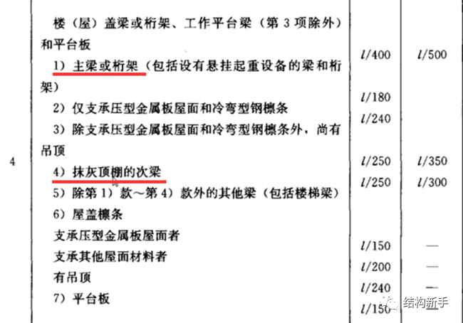

(1)挠度限值
查【门刚3.2.2】,主梁1/400、次梁1/250,这与【钢标附录B.1.1】一致。

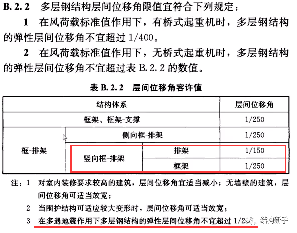

(2)层间位移角位移控制
查【钢标附录B.2.2】,这种上部门刚下部框架属于“竖向框-排架”,门刚为1/150,框架为1/250。当有吊车时,都取1/400严一点。

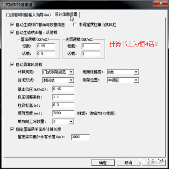

1.参数设置
①端部夹层柱间距一般与山墙抗风柱一致
②夹层荷载:按实际输入,对于端部刚架来说,夹层只有一半荷载传递给端部刚架(对边传导),所以此处的受荷宽度为一跨时,夹层荷载应按一半输入。另外这是简便算法,夹层的面荷载传给夹层的次梁,次梁以集中力作用于刚架主梁上,实际上应该是集中荷载,此处按线荷载是进行了简化,当次梁较多时(一跨>2),差别不大。此处输入的荷载默认为相容荷载,对于门刚屋面活荷载和雪荷载应为互斥荷载,故需要调整(删掉重新布置);而对于夹层荷载,属于室内,故可以只设置活荷载,不用与雪荷载取大值。还有夹层的屋面荷载不要漏掉,注意区分门刚屋面。
另外还有夹层上的一些填充隔墙荷载等。

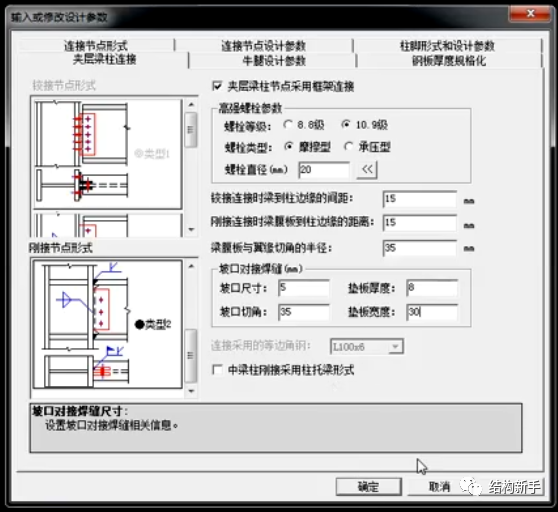

2.约束信息

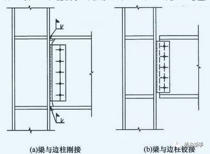

夹层为连续梁,夹层梁柱交接处为框架刚接,夹层柱柱脚可铰接也可刚接;夹层梁与刚架柱连接做铰接(只连接腹板),刚架柱柱顶刚接,柱脚可铰接也可刚接。
【门刚10.2.11】给出连接要求:

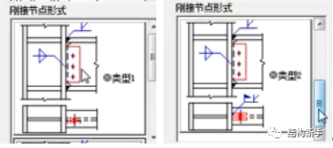

4.连接计算
夹层处梁柱框架刚接,STS提供了单板连接和双板连接,单板连接比较简单,但受剪面只有一个;双板连接是一个板提前焊上去,施工时再焊接另一个板再拧螺栓,施工麻烦,但受剪面增加,腹板抗剪能力提高。
其他参数按实际输入,默认即可。

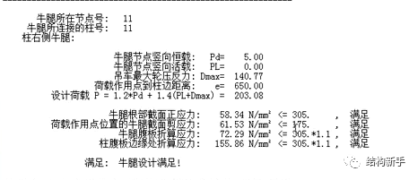

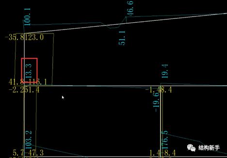

另外,当夹层主梁直接与牛腿相连时,这种做法比较特殊,STS画不出来,并且牛腿受力上也要复核。STS的牛腿只计算了吊车传来的荷载,应计入夹层梁传给牛腿的力
查吊车梁处节点的荷载,如图为设计荷载P=203.1KN,看剪力包络图,将夹层梁端剪力加入设计荷载。在本例中剪力为13.3KN,放大为=(13.3+203.1)/203.1=1.07,增幅7%。本例夹层采用轻屋盖,故剪力比较小,采用混凝土屋盖时,剪力会较大。
在水平荷载和竖向荷载下,夹层梁也有轴力,夹层梁与柱铰接时,腹板通过螺栓连接,此处的螺栓不仅受到竖向剪力,还有夹层梁水平剪力,可以取SRSS组合。
