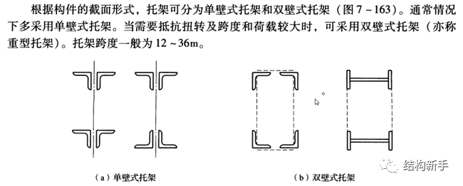

②托架:托住钢屋架(桁架),与桁架为侧接关系(在同一标高),称为托架,抽柱部位的桁架杆件与托架做成一体的。
托架一般设计为平行弦桁架,托架设计详见【白皮版钢设7.3】

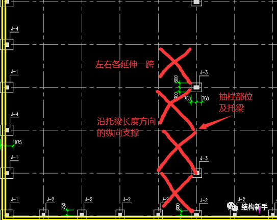

2.支撑:【门刚8.3.4】
在抽柱的柱部位,沿托架长度方向设置屋面支撑,建议左右各延伸一跨。这些支撑基本按构造长细比控制。

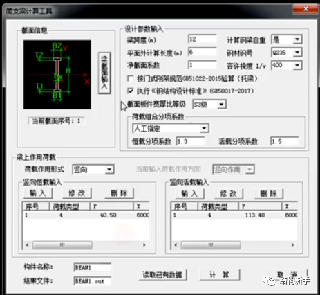

①估算托梁截面
受力途径:屋面荷载→檩条→刚架梁→以集中力方式作用于托梁→托梁两端刚架柱。通过屋面荷载(先不考虑水平荷载),按简支梁跨中受集中力,通过STS工具箱的“简支梁”,估算出托梁的截面。
例:受荷面积为6×27=162m2,轻屋面恒载取0.25KN/m2,=0.25*162=40.5 KN,活载(先不考虑雪荷载与活载不利等),取较大的,例如雪荷载为0.7KN/m2,=0.7*162=113.4KN.
输入相关数据,对于托梁平面外计算长度,屋面刚架梁可限制托梁平面外侧移,可认为是平面外支点。按【钢标】设计,会比【门刚】严格。

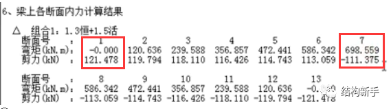

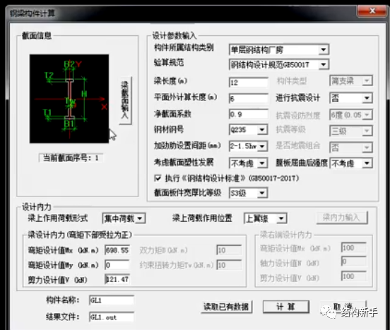

得到计算结果,可知强度及稳定等验算是否满足。并且顺带查出集中力下的弯矩(跨中)和剪力(支座)设计值(当然这个可以自己算出来),输入STS工具箱的梁构件计算核算一下。

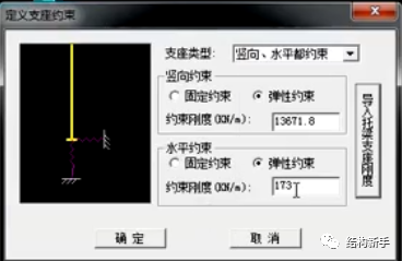

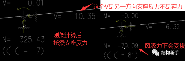

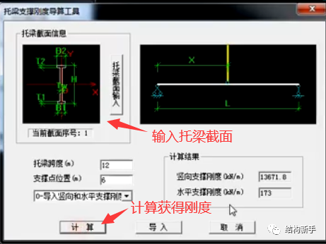

对于抽柱部位,通过输入估算的托梁截面计算出托梁的水平和竖向支撑刚度,设置托梁作为刚架梁的弹性支座(相当于弹簧,不是完全固结),支座类型可以为水平自由/竖向约束或水平和竖向都约束,水平和竖向都约束,这使得托梁成为双向受弯构件。
③门刚及托梁计算
计算不足,则需调整刚架梁柱截面,然后将新的托梁支座反力回代,重新计算托梁截面,因为由于之前估算托梁截面时没有考虑水平荷载(主要是风),因此采用水平和竖向都约束时,托梁会受到水平的梁平面外的力,平面外稳定很弱,往往需要增大截面,并且优先增大梁高,再增加翼缘厚度及宽度。修改后的托梁截面刚度会发生变化,因此将刚度再代回刚架计算中,反复迭代,最终使得刚架应力比及托梁承载力都满足经济及安全要求(梁应力比0.85左右,柱子0.8左右)。
对于沿海地区,风荷载较大时,可能会起控制作用,托梁支座受拔力会较大,及托梁受向上的集中荷载,上部受拉,下部受压,因此需要将下翼缘做宽。
水平力与竖向力为同一工况下,不是分别取最大值,根据回代的托梁支座反力,可以自行算出弯矩和剪力代入计算工具箱。

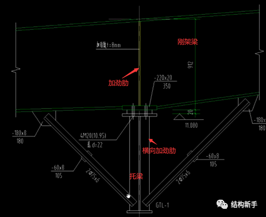

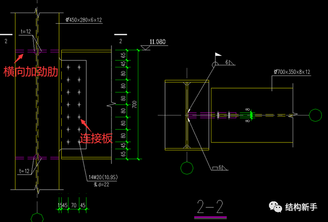

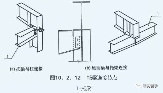

二.连接节点

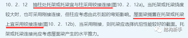

【门刚10.2.12】,屋面梁和托梁的上下叠接,更符合铰接关系。托梁按简支梁设计,故与柱、屋面梁等建议采用铰接。
1.托梁与刚架柱的连接:建议使用铰接,只连接托梁腹板,连接板与刚架柱腹板焊接,连接板与托梁腹板螺栓连接,连接板上下为水平横向加劲肋(相当于上下一起卡住连接板),使得节点区刚度好一些。连接板可以做2块,使得传力不偏心。

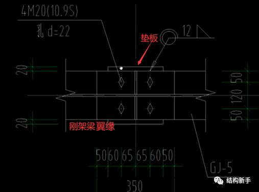

2.刚架梁与托梁的连接:建议使用铰接,类似于平板支座的做法,刚架梁底部共同焊在一块水平板中,支座处设置加劲肋(作用力与反作用力,刚架梁也受支座反力),两侧刚梁翼缘与水平板通过对接焊缝焊接为一个整体,再通过高强螺栓与托梁进行连接(虽然螺栓不怎么抗剪,水平力不大,可以使用普通螺栓,但建议使用高强螺栓,螺栓一般4个M20就行了)。
托梁与刚架梁连接的垫板尽量大一些,比翼缘大方便施工;设置隅撑使托梁与刚架梁相连,限制扭转,隅撑设置和其他隅撑一样,上部连接板,下部与托梁横向加劲肋相连。
