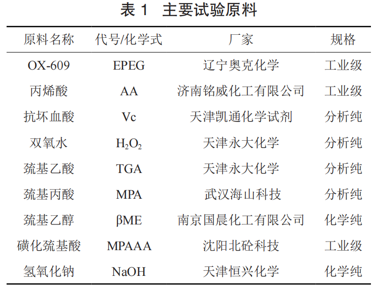

1.1 试验原材料与设备
(1)合成原料见表 1。

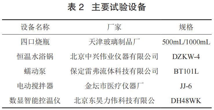

(2)合成设备见表 2。

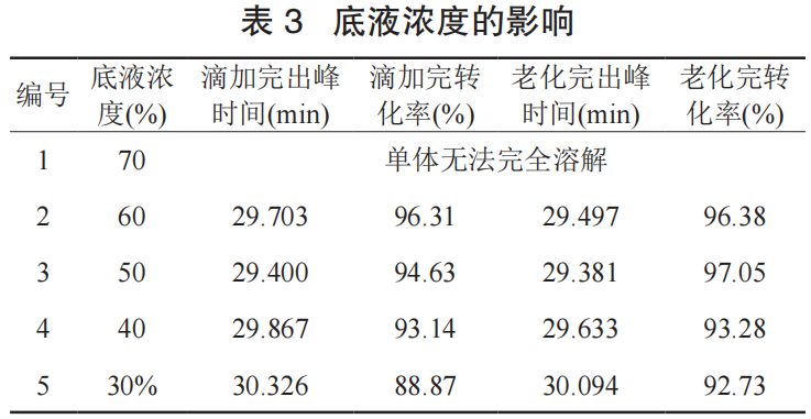

(1)不同底液浓度
由于聚羧酸减水剂产品为一定固含量的水溶液,因此,改变共聚反应的底液浓度,可以调节最终产品的固含量,改变最终的使用效果。本研究考察了底液浓度 30%~70% 范围内的变化,对最终产品的影响。

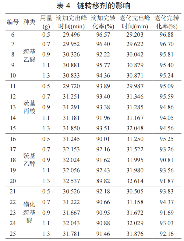

(2)链转移剂的种类与用量
链转移剂是聚羧酸减水剂合成中的重要原料,主要作用是控制共聚物的分子量大小与分布,进而影响共聚物分子在水泥颗粒表面的吸附性能。常见链转移剂一般为含巯基的化合物,本研究选用了巯基乙酸、巯基丙酸、巯基乙醇和磺化巯乙酸四种化合物作为链转移剂,并对其用量范围在 1%~2% 对共聚物性能的影响进行了比较。

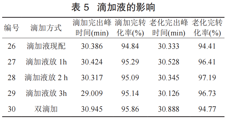

(3)滴加液的配制与加入方式
在聚羧酸减水剂合成的共聚过程中,由于大、小单体的活性差异较大,因而一般采用滴加小单体的方式。滴加液配制时,将小单体丙烯酸与引发剂、链转移剂等混合在一起或分开配制,以及配制好的滴加液放置一定时间后,对共聚反应结果的影响,进行了考察。

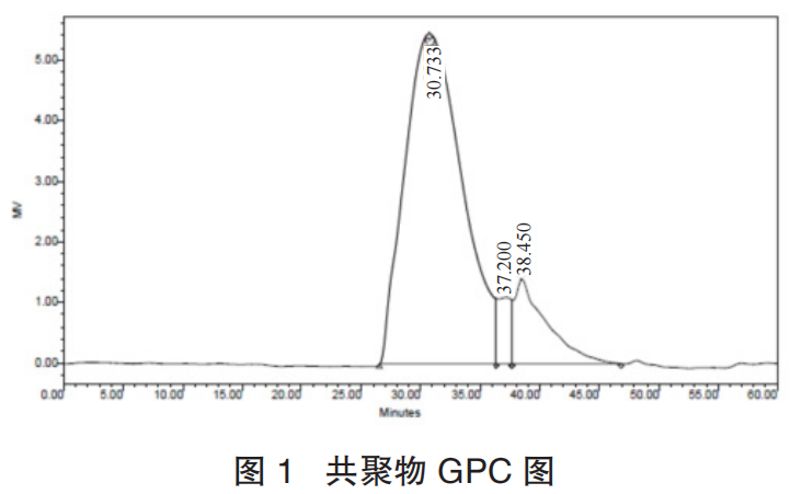

(1)GPC 图
对合成的共聚物结构,进行 GPC 凝胶色谱测试。分别于滴加结束时与老化完成时取样,配制为浓度 1% 的待测样品[12]。
GPC 分析:采用水相 Waters1515 型凝胶色谱仪,色谱柱为 1 根 Ultrahydrogel 250 和 2 根 Ultrahydrogel 120 串联, 2414 型 RI 示差折光检测器。流动相为 0.1mol/L NaNO3 水溶液,流速为 0.6mL/min,柱温和检测器温度均为 40℃。用流动相溶解样品,测试共聚物的平均分子质量、分子质量分布和聚合反应单体转化率。

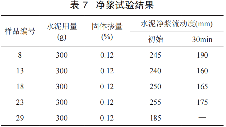

(2)水泥净浆流动度测试
对合成的共聚物样品进行净浆流动度测试,测试方法按照 GB 8077—2012《混凝土外加剂匀质性试验方法》中的要求进行,水胶比 0.29,减水剂折固掺量为 0.25%。

根据 GPC 的测试结果得到共聚物的转化率与出峰时间,如图 1。GPC 出峰时间直接对应共聚物的分子量大小,出峰时间越早,共聚物分子量越大。
2.1 底液浓度的影响
单体底液浓度对共聚物转化的影响见表 3。
单体底液浓度达到 70% 时,室温条件下(30℃ 以下)不能完全溶解于溶剂水中,聚合反应为非均相反应,暂不做讨论。
考察编号 2~5 的样品能够发现,随着反应底液浓度的降低,共聚物的分子量逐渐减小,转化率也有较明显的降低。比较发现,底液浓度为 50% 时的反应结果最佳。
2.2 链转移剂的影响
链转移剂种类和用量对聚物转化的影响见表 4。
对表 4 中的试验数据进行总结可以发现,不同种类的链转移剂,效果是有所区别的。在相同用量情况下,使用巯基乙酸合成的共聚物分子量相对较大,反应转化率也更高。
而随着链转移剂用量的增加,所有的共聚物分子量均在逐步减小,说明链转移剂起到了非常明显的控制分子量的作用。
2.3 滴加液配制与滴加方式
滴加液配制和滴加方式对聚物转化的影响见表 5。
将配制好的滴加液放置 2 小时以内,对反应结果没有太大影响;当放置时间超过 3 小时后,共聚产物的分子量明显变大且峰型分布变差。这主要是因为滴加液中的链转移剂会缓慢氧化发生分解,放置时间如果过长,降低了链转移剂的有效组分含量,使部分丙烯酸发生了自聚。
滴加方式对共聚物结构的影响较小,双滴加时产物的分子量稍小一些,反应转化率则没有明显差异,表明滴加方式对形成的共聚物结构影响较小。

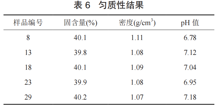

(1)均质性检测
分别选取不同条件下合成的减水剂样品 8、13、18、23 和 29,检测其匀质性,结果如表 6。
(2)净浆检测
对选取的减水剂样品进行水泥净浆流动度测试,结果见表 7。
经试验总结发现,选取样品的均质性全部在要求范围内,符合聚羧酸减水剂的质量要求。
净浆试验的结果表明,链转移剂的种类和用量会对共聚物的性能产生一定的影响,使用巯基乙酸作为链转移剂合成聚羧酸减水剂,分子量相对较大,在初始阶段的分散效果较小,但保持能力较强,能够更好地保持水泥浆体的流动性能。
