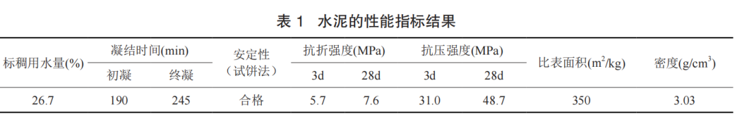

(1)水泥采用海螺 P·O42.5 普通硅酸盐水泥;粉煤灰采用Ⅱ级灰,需水比 99%,45μm 方孔筛余 19%。矿粉采用 S95,比表面积 416m2/kg,含水率 0.3%,烧失量 0.9%。水泥的主要性能指标见表 1。

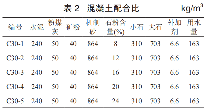

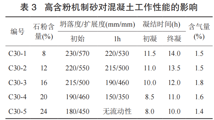

本项目以 C30 混凝土为研究对象,保持混凝土用水量和外加剂用量不变,探究机制砂中石粉变化对混凝土工作性能的影响。试验混凝土配合比见表 2。按照表 2 所示混凝土配比进行搅拌,测得的混凝土工作性能结果见表 3。
表 3 结果可以看出,相同外加剂用量和水胶比下,机制砂含粉增加,混凝土初始流动性下降,对应的混凝土坍落度保持能力下降。这是因为机制砂中石粉含量增多,对聚羧酸分子在水泥颗粒的吸附形成阻碍,使得聚羧酸的作用效果减弱,保坍能力下降,当石粉含量从 8% 提高至 24%,混凝土坍落度降低 21%,很快失去流动性。
在水和外加剂用量不变的情况下,高含粉机制砂使得混凝土初凝和终凝时间均有所缩短,这是因为自由水的减少,使得水泥水化产物之间的键合能力增强,混凝土失去塑性的时间缩短,同时石粉的存在影响了水泥第二放热峰[4],促进水泥水化进程,加速了水泥的硬化。
高石粉机制砂不仅使混凝土凝结时间缩短,同时也使得混凝土含气量先增加后降低,这是因为石粉含量在一定范围内升高,混凝土粘度增加,机械搅拌过程中更容易引入空气使得混凝土含气量有所上升,随着机制砂含粉量进一步提高,混凝土流动性差,引入气泡的能力降低。

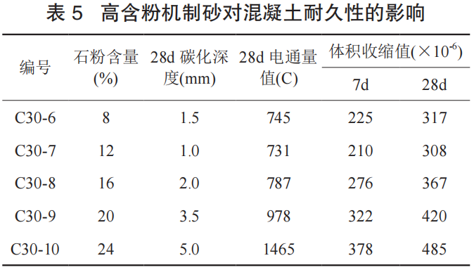

按照 2.2 所用外加剂和水的用量,测试了混凝土碳化深度、电通量值及混凝土体积收缩值,结果见表 5。
从表 5结果可以看出,当石粉含量 12% 时,混凝土 28d 碳化深度最低,电通量最小且混凝土 7d 和 28d 体积收缩也最低,这说明适量的石粉提高了混凝土密实度,使得混凝土抵抗氯离子和体积变形能力提高。当石粉含量进一步增加,混凝土碱度降低,碳化深度增加,也更容易受到周围环境有害离子的侵蚀,由于单位面积分布的水化产物数量减小,混凝土体积变形也相对增大。
