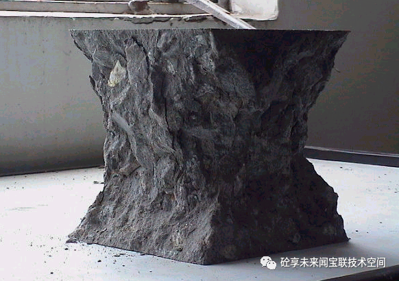

最初,混凝土试模都是铸铁或钢制的,好处就是试块的尺寸误差比较小,因为是拆装的,误差好控制!
破型都是棱锥型,像下图。
图2 正常立方体试块破型

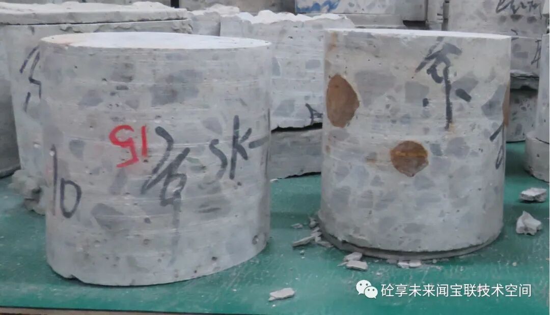

不仅是在立方体试模,JGJ T 384-2016《钻芯法检测混凝土强度技术规程》中5.0.6中,明确要求取芯试样制样也要求抗压芯样试件端面与轴线的不垂直度超过1°,对100mm直径芯样而言这1°带来的误差为1.75mm,显然是很大的!超过1°,这个芯样就要作废!
  另外必须要磨平,锯切后芯样的端面感观上比较平整,但一般不能符合抗压试件的要求。山东省建筑科学研究院的试验研究表明,锯切芯样的抗压强度比端面加工后芯样试件的抗压强度约降低10%~30%。
图3 不合格的芯样

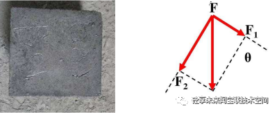

如果是大小头,或是一边长一边短,受力模式就变了!
图5变型的试块和受力分解图
来自压力机承压板的压力分解成一个是垂直于接触面,一个是平行于接触面,接触面受到了拉力,小头自然先破坏,然后就像多米诺骨牌,整个就破了!
当然,如果试模不变型,试块两面受到的是压力和接触面的摩擦约束力,而不受拉!测量的强度就会很高——也就是更接近真实值!
