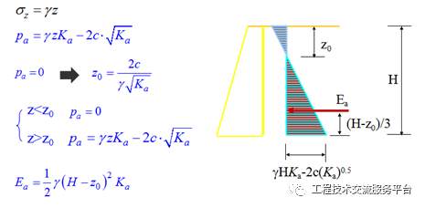

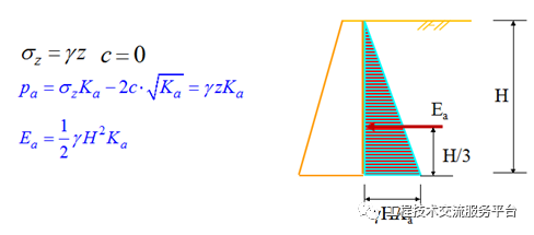

2. 朗肯主动土压力计算
根据土的极限平衡条件方程式
土体处于主动极限平衡状态时,σ1=σz=γz,σ3=σx=Pa,代入上式得:
朗肯主动土压力计算公式为
图片  (填土为黏性土)
图片  (填土为无黏性土)
式中: Pa——沿墙背的主动土压力强度,kPa;
Ka——主动土压力系数,图片,
γ——填土重度,kN/m3;
z——计算点至填土面的距离,m;
c——粘土的粘聚力,kPa;
图片——粘土的内摩擦角,度。
主动土压力分布:
黏性土主动土压力分布图:
无黏性土主动土压力分布图:

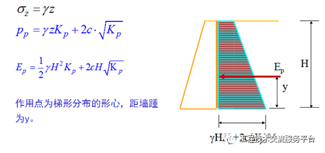

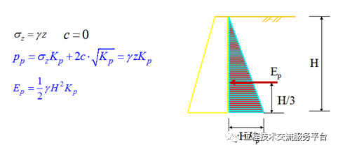

3. 朗肯被动土压力计算
从朗肯土压力理论的基本原理可知,当土体处于被动极限平衡状态时,根据土的极限平衡条件式可得被动土压力强度σ1=Pp,σ3=σz=rz,填土为黏性土时
图片  (填土为黏性土)
图片  (填土为无黏性土)
式中: Pp——沿墙高分布的土压力强度,kPa
Kp——被动土压力系数,图片;
其余符号同前。
被动土压力分布:
黏性土被动土压力分布图:
无黏性土被动土压力分布图:
