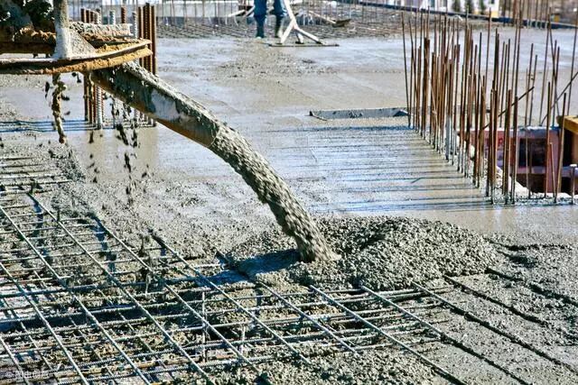

混凝土生产实践常常会遇到中低强度等级混凝土粘聚性差的问题。常常表现为露石、浆石分离,保水性差。一般在正常减水剂掺量时,混凝土无离析现象,但露石现象比较明显,即浆体和碎石分离,没有包裹性。这种情况,很多砼行第一反应就是提高砂率,但这种做法无法根本性解决问题。大家还会把减水剂掺量降低0.1%~0.2%,此时混凝土拌合物流动性就变差了,坍落度损失又加快,混凝土出机后30min坍落度损失超过60mm,导致现场施工困难。
