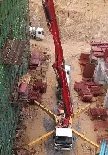

根据混凝土搅拌站提供的各项数据,总结了一些在应用泵送商品砼堵泵、堵管的一些经验教训,希望对各位混凝土朋友有所帮助。泵送砼的特点是料质均匀,质量稳定,供料速度快,可一次连续完成垂直和水平运输,生产效率高、节约劳动力。由于输送泵沿管道输送和浇筑,管道堵塞就是泵送砼令人最担心的事。
提问:用拖泵往深基坑里泵送混凝土时容易堵管是什么原因?应采取什么措施?
答:当深基坑深度超过5m时,从地面至坑底的斜管段内的混凝土拌合物受到较大的向下的引力,使拌合物下移,其中的气体向上至拐弯部分而形成气堵。可在斜管段下端几米处设置180°弯管即可解决堵管问题;也可在下弯管的上端设置排气阀,也能解决堵管问题。
提问:泵送混凝土若是低标号的,是不是不好打?因为最近站上接了一批单,是打垫层,用的C20,泵手反映一点不好打,我去工地看的时候发现泵车打得很吃力,我在想是不是因为低标号的混凝土因为水泥用量少,粘聚性不是很少,加上是用的细石的原因,石子偏多,所以不好打呢?
答:可能是你的配合比设计不太合理,低强度的泵送混凝土配合比设计上要使用“双掺”矿物料,也就是同时大量掺入矿渣粉与粉煤灰,使混凝土的粉料相对较多,对泵送性特别有利。
通过 “双掺”低强度等级泵送混凝土的和易性、流动性、可泵性能都有所改善,同时混凝土的28d抗压强度既能满足设计要求且又在合理范围内,比普通混凝土节约水泥,降低成本,而且混凝土易于振实、均匀、耐久性好。C25、C20同样使用“双掺”方法使衬砌混凝土取得了较好的经济效益和质量效果。
如果能选择原材料的话效果会好一些,比如用低标号的水泥、级配好的砂石、采用与水泥适应性好的外加剂。在原材料基础上调整除了增加水泥用量外,还有就是让减水剂厂家来想办法,他们在配制减加剂时会根据你的情况来调整改善的。
