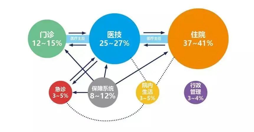

医疗建筑看似千头万绪,但实际上其功能格局具有很强的规律性。以综合医院为例,其建筑功能分为门诊、急诊、医技、住院、后勤保障系统、行政管理和院内生活这七部分。

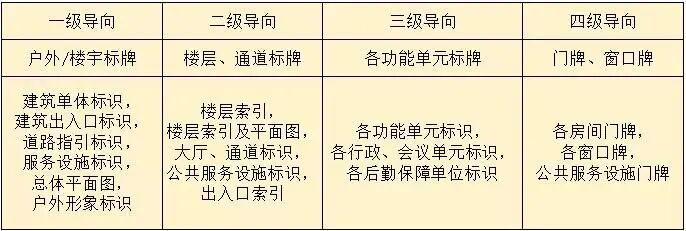

2、应设置具有引导、管理等功能的标识系统,并应符合下列要求:
a.标识系统可采用多种方式实现;
b.标识导向分级宜按下表设置。
