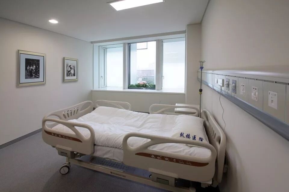

床和床的间距和病区单元的间距是两个概念。首先,在传染病病房的设计里,可以看到中国目前的传染病病房往往还是一房多床的状态,在这种状态下几乎是无法避免患者之间的交叉感染的。在西方国家更多是以单病床为主,而且它的一些治疗设施可以被移动式地植入,就是根据需要移动到病床的旁边来进行治疗和处置。
如果从病区和病区之间的距离来讲,现在病房主要是靠机械通风,在这种情况下,病区之间的距离就并不是最重要的。国家现有的很多规范是基于很早以前的,比如说窗户都是可以打开的,全部是自然通风的环境。这种情况下,外面的窗户一旦打开,半污染区和污染区之间的窗口区会瞬间形成巨大的空气压,实际上就会立刻丧失掉原来设计的正负压的关系,也就是说所谓的正负压的设计是基于窗子不打开的情况进行的。
通过调节病房的温度和湿度有可能会使病毒大幅度减少,但是像新造的这些板房,如果连室内的温度都无法保障的话,那实际上在比较寒冷的情况下,这个传染病是很难对抗的。
▲瑞盟设计的南京鼓楼医院的病房内部 ?LEMANARC SA

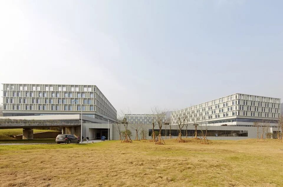

依山就势,聚散有致,分区清晰,洁污分明。高效独立,骨干支撑,常态安全,应急储备,生态环保,节能智能,方便开发,易于成长,关怀医患,怀抱山林。在本方案中,环抱的山景与平静的湖水为病患带来环抱的照顾感和安全感,如同一双臂膀,向市民张开关爱的怀抱。

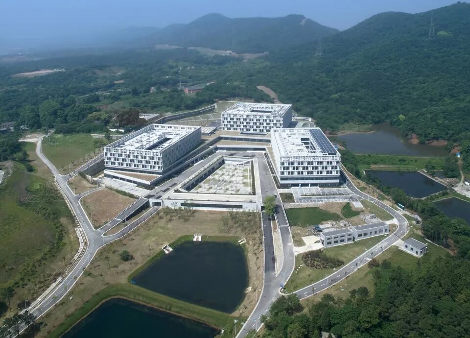

一千二百张床位的南京市公共卫生中心位于南京东南方的青龙山,群山环抱。总建筑面积约十五万平米。作为南京地区最具传统的传染病救治隔离生活区,这里山地复杂的地形、水系和植被状况使得即使普通项目的营建也会是困难重重。而如此规模 的多种传染病医院和综合医院的共生体的设计,在全球更是极为罕见。
▼南京市公共卫生中心概览 ?LEMANARC SA
▼建筑外观 ?LEMANARC SA

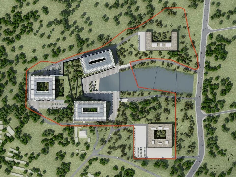

▼总平面图 ?LEMANARC SA

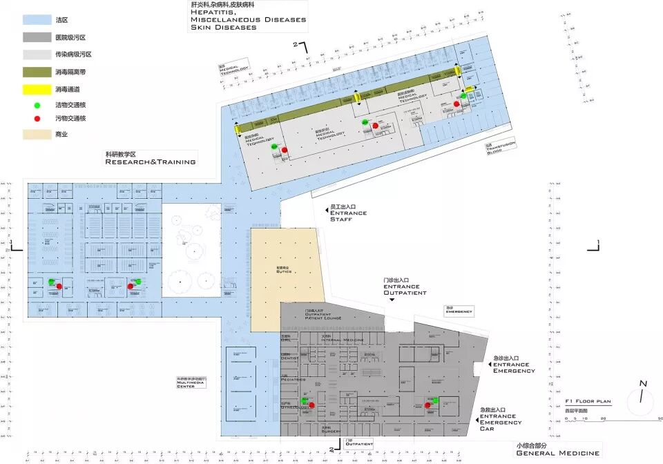

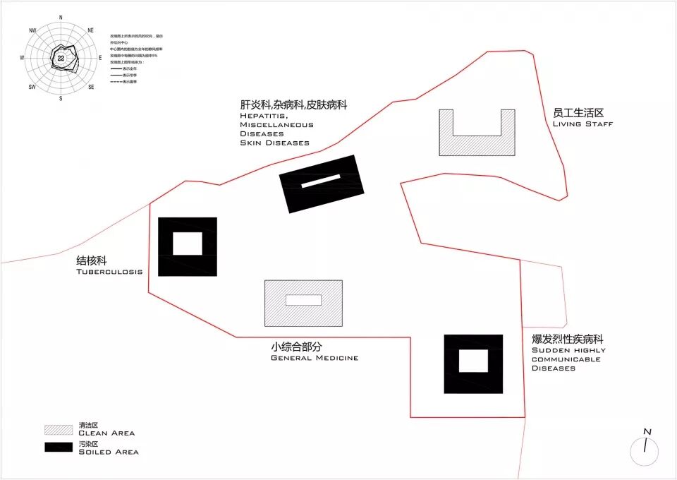

▼清洁区和污染区分布示意 ?LEMANARC SA
作为全球最大的传染病医院,南京市公共卫生医疗中心的建筑群包括一个处于下风向的结核病楼、一个多种接触类和杂病传染病楼,一个可独立运行的普通非传染病医院,这三栋楼组成了核心医疗区,三个病区的下部的由一个统一的医技服务块联结起来,其内部污染和非污染区严格分区、消毒分离。既分隔了各类不同传染病区,又实现了医疗资源的最大化集约利用。地下一层的洁净储存、消毒区和物流带对污染物实现了分区处理和统一管理。

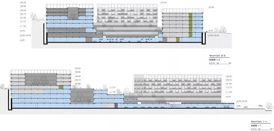

▼剖面图:三个病区的下部的由一个统一的医技服务块联结起来。?LEMANARC SA

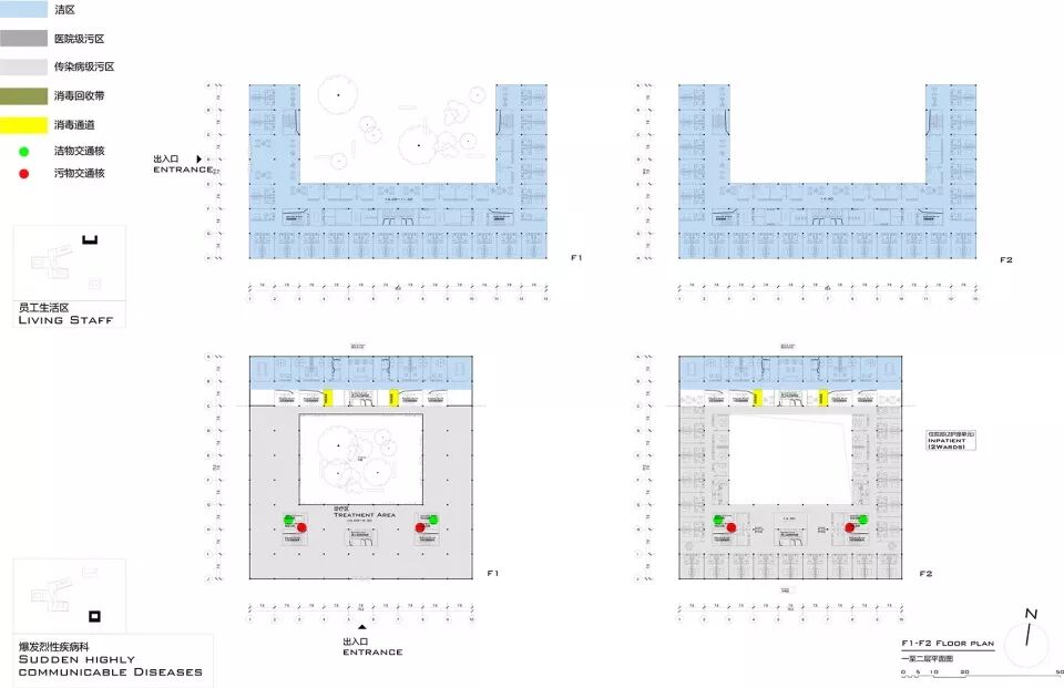

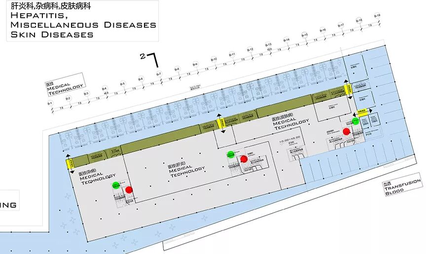

根据传染病医院的特点,从医院整体到每个科室和病房都做到了医患分离,洁污分离。污染区与非污染区分离。并且实现了不同种类传染病间污染区的各自分离和控制。
▼1层平面图
▼平面局部 1 ?LEMANARC SA
利用山地高差, 建筑群怀抱中心区作为污染区,为医护人员及综合医院的普通病患提供了安全舒适的集散广场,并为综合医院清洁的独立运营提供了保障。而传染病患的出入流线则设计在外环道上以使得传染病患流线从入口开始的就相对隔离,从而为内部流线的深度分离提供了良好的外部条件。

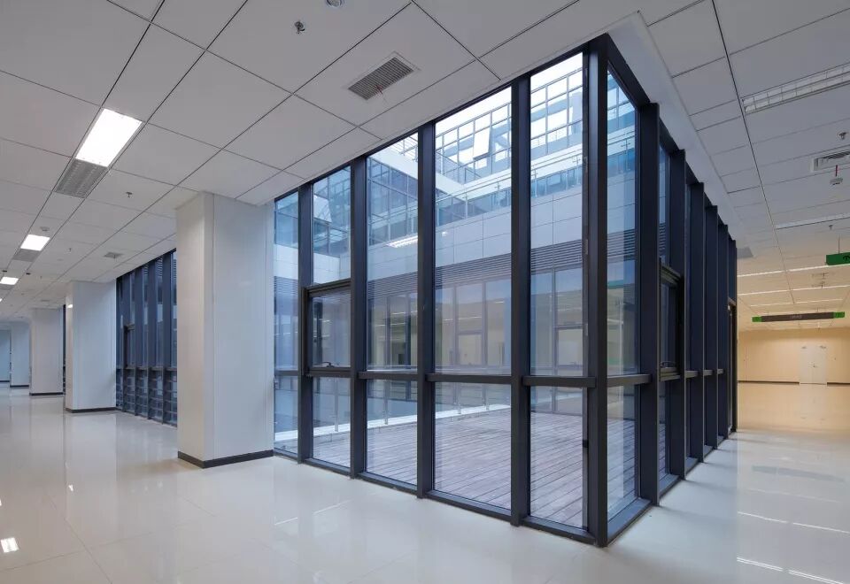

▼内部庭院 ?LEMANARC SA
▼室内日光井 ?LEMANARC SA

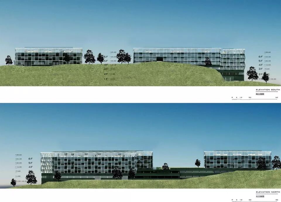

▼南立面图和北立面图 ?LEMANARC SA
▼1层和2层平面图 ?LEMANARC SA
