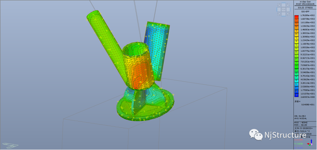

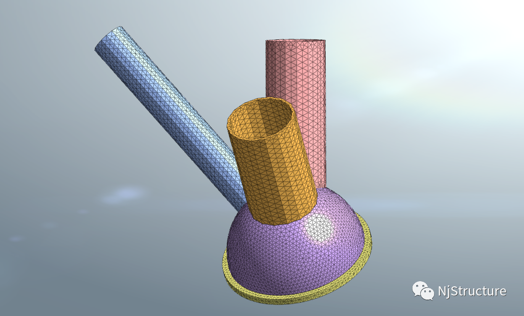

模型

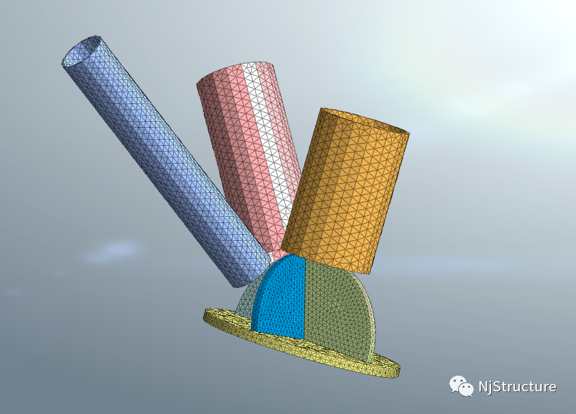

模型内部加劲图

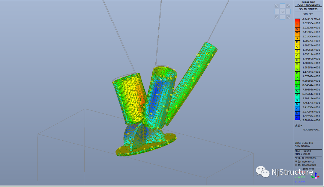

压力最大情况下计算分析
1) 1.3自重+1.5活+0.9温升

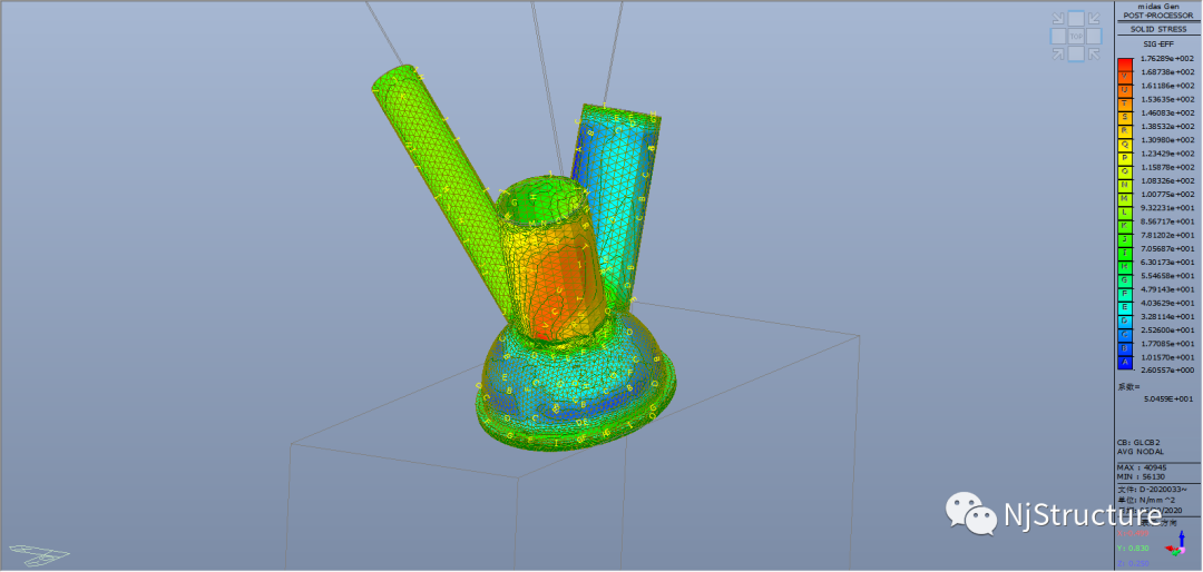

去除球壳应力图
整体模型分析结果

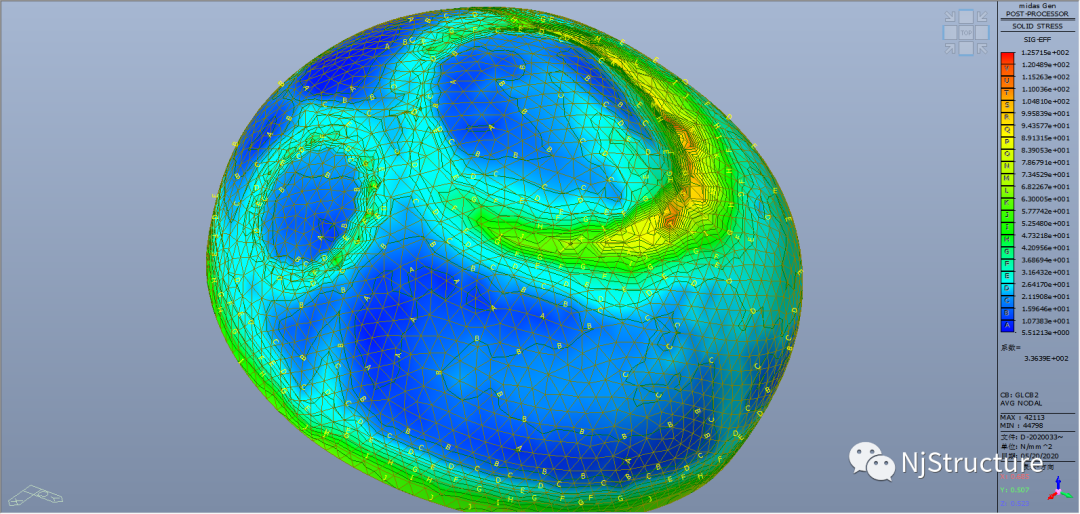

单独球体分析结构
杆件分析结果
分析结构满足设计要求

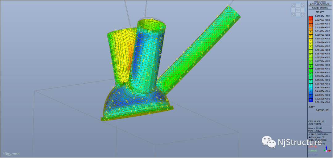

拉力最大情况下计算分析
1) 1.0自重+1.5风+0.9温降
主管子应力比较大,球体强度足够

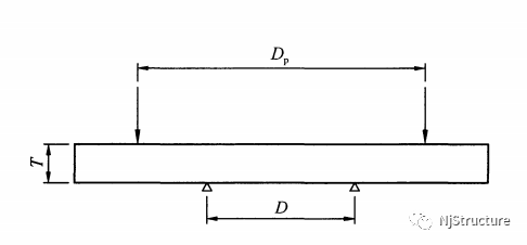

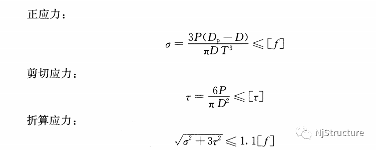

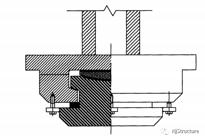

如果支座连接杆件固定在上支座顶板聚四娠乙烯板对应位置外侧,如图 1 所示,且未在杆件内部设置加劲板时,尚应对上支座板的顶板在承受压力时的剪切和弯曲应力验算。
受力简图件图 2 。
图一
图二
式中 P 支座承受压力设计值;
      D——聚四氝乙烯板直径;
      Dp- 上支座板连接杆件管壁厚度中心位置半径,即 (D外 +D内) /2;
     T 上支座板顶板厚度。

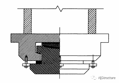

如果支座连接杆件固定在上支座板筒体对应位置内侧,如图 3所示,且杅件外未设置部加劲板时,尚应对上支座板的顶板在承受拉力时的剪切和弯曲应力验算。计算简图见图4。
图片图 3
图片图4
支座在承受拉力作用时,尚应对下支座底板的弯曲与剪切进行验算,验算方法同上支座板。
