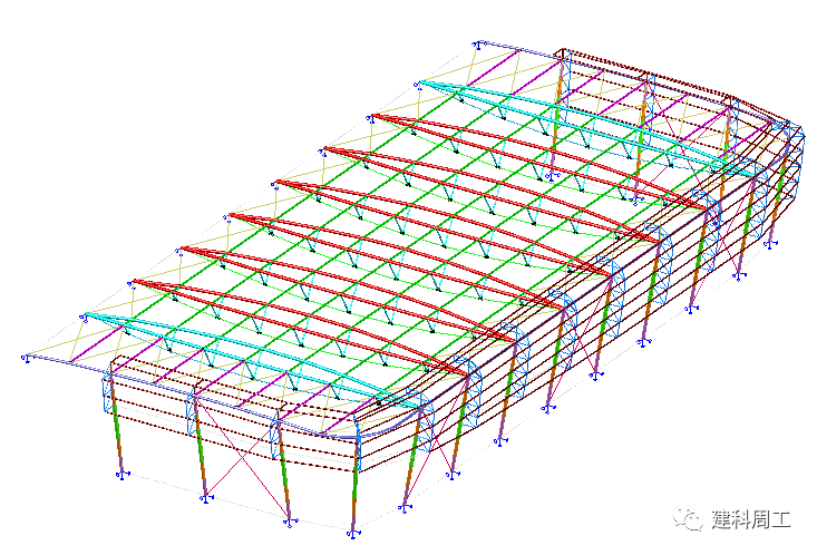

3D3S模型钢屋盖轴测图(横向跨度36m)

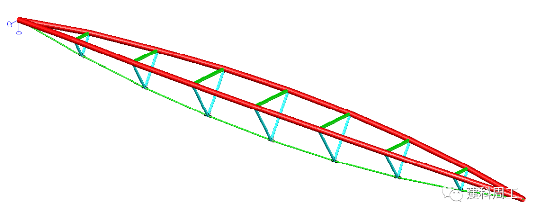

一榀张弦梁单元

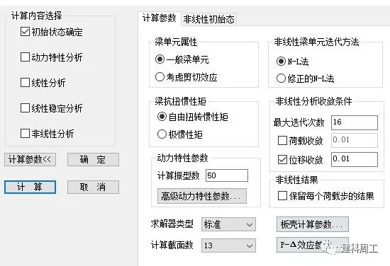

(1)位移收敛准则:张弦梁刚度不大,一点的外荷载就会引起很大的位移改变。并采用传统牛顿—拉夫逊(Newton—Raphson法)非线性梁单元迭代方法。

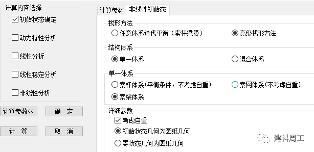

(2)非线性找形:确定初始状态,张弦梁结构下弦索张拉,所有中部索同时受力及变形协调,为几何协调的变形。为了便于分析,将产生几何协调变形的索结构定义为初始协调体系。初始协调体系可以由“索”、“梁”单元或“索”、“杆”、“梁”等单元混合组成,这类体系又称为“索梁体系”。
并考虑找形后初始状态为图纸几何。

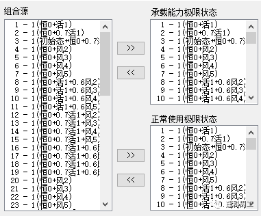

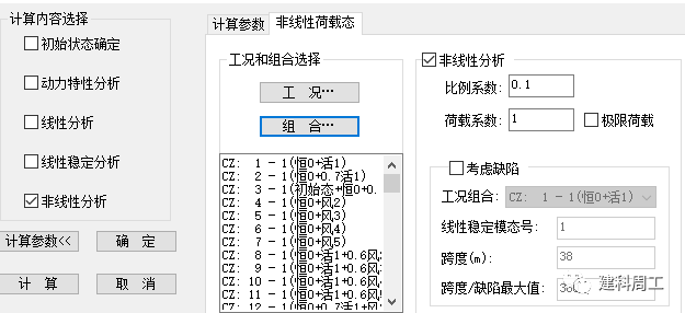

(3)非线性分析:非线性效应计算独立于线性效应组合,非线性分析中力和位移的非线性关系,叠加原理失效,在非线性分析中,我们需先组合荷载,再进行内力分析,比如计算恒+活的组合效应,首先将恒载荷载和活载荷载组合,然后进行非线性分析。

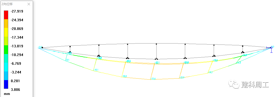

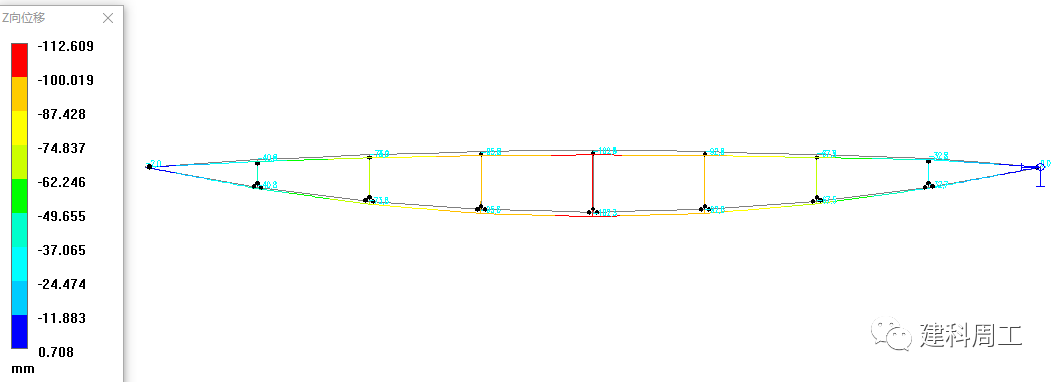

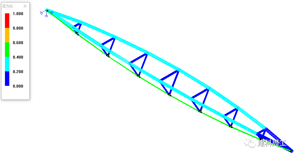

(2) 工作状态:挠度及强度应力比
