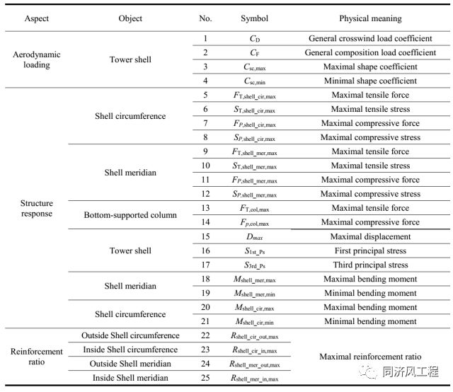

群塔干扰效应评价准则定义
3个层面的25中群塔比例系数定义方式

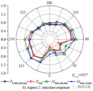

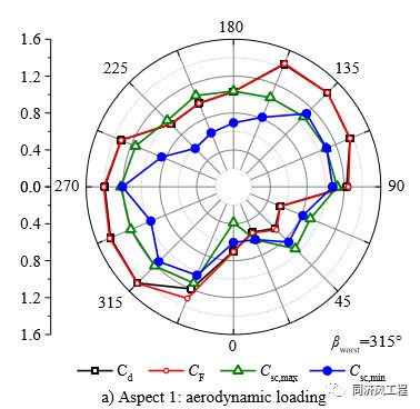

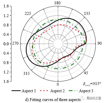

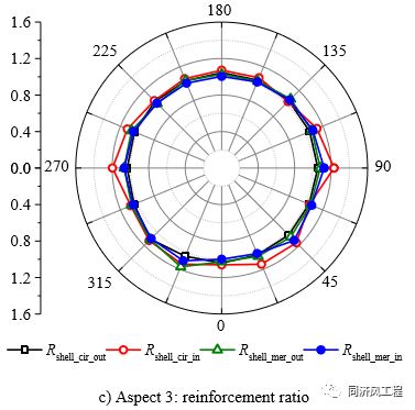

不同评价准则的相同点
不同层面的群塔比例系数随风向角的变化而变化,但其在反映最不利风向角的问题上是一致的。
风荷载层面
结构响应层面
结构配筋层面
三个层面的拟合曲线
根据不同评价准则的这一相同点,总结不同工况下的不利风向角,具体结果如下图所示。

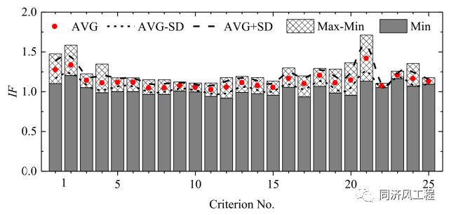

不同评价准则的不同点
不同评价准则的波动性不同。这种波动性指的是同一个准则评价不同工况下的冷却塔结构时的变化程度。统计发现,风荷载层面的群塔比例系数波动性最大,配筋层面的群塔比例系数波动性最小。
不同准则下的群塔比例系数的波动性

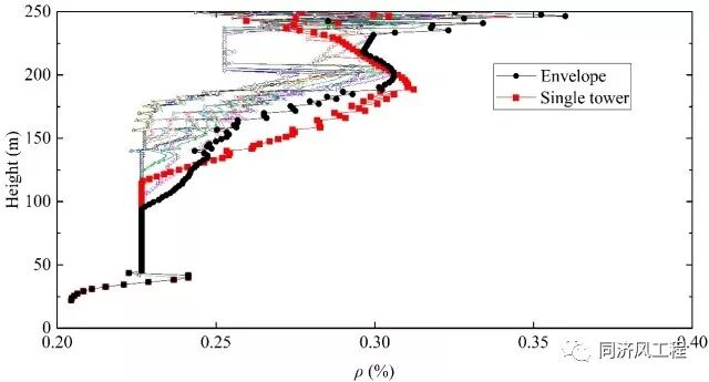

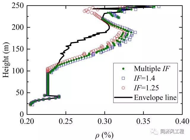

任何一种单一的评价标准均不能涵盖和准确表现群塔干扰效应。结合实际工程应用,推荐以配筋包络曲线作为最终评价准则。
配筋包络在工程实践中为保证结构安全的有效手段,同时,该概念与不同内力之间的加权组合密切相关。这种加权的处理方式,给与不同的内力不同的权重,综合考虑多种内力对结构性能的综合影响。
配筋包络线
群塔比例系数的合理形式及效果
5

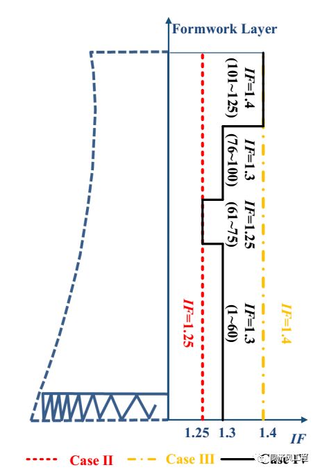

提出随塔筒高度变化的群塔比例系数,在实现配筋包络的同时,充分体现精细化和经济性。
随塔筒高度变化的群塔比例系数
分项群塔比例系数的等效效果
