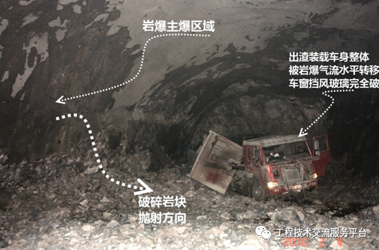

4)岩爆
岩爆是围岩的一种剧烈的脆性破坏,岩爆的产生需要具备两方面的条件:高储能体的存在,且其应力接近于岩体强度是岩爆产生的内因;某附加荷载的触发则是其产生的外因。就内因来看,具有储能能力的高强度、块体状或厚层状的脆性岩体,就是围岩内的高储能体,岩爆往往也就发生在这些部位。
从岩爆产生的外因方面看主要有两个方面:
一是机械开挖、爆破以及围岩局部破裂所造成的弹性振荡;
二是开挖的迅速推进或累进性破坏所引起的应力突然向某些部位的集中。

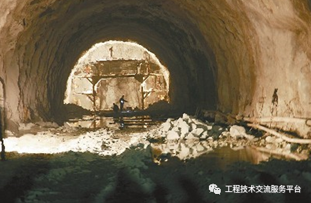

岩土性质是控制地下洞室围岩稳定、隧洞掘进方式和支护类型及其工作量等的重要因素。理想的岩体洞室围岩是岩体完整、厚度较大、岩性单一、成层稳定的沉积岩;规模很大的侵入岩(花岗岩、闪长岩等)或区域变质片麻岩。岩体内软弱夹层及岩脉不发育,岩石的饱和单轴抗压强度在70MPa以上。一般坚硬完整岩体,由于岩体完整,洞壁围岩稳定性好,施工也较顺利,支护也简单快速。而破碎岩体或松散岩层,由于围岩自身稳定性差,施工过程容易产生变形破坏,因而施工速度较慢,支护工程量及难度也较大,严重时还会产生较大规模的塌方,影响施工安全,延误工期。
