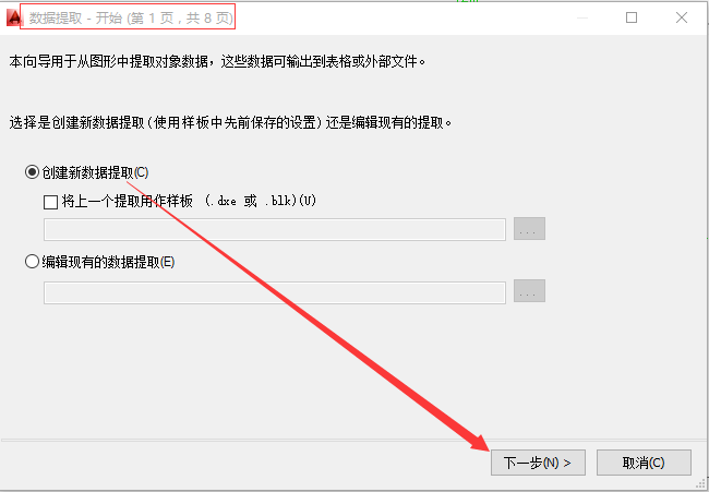

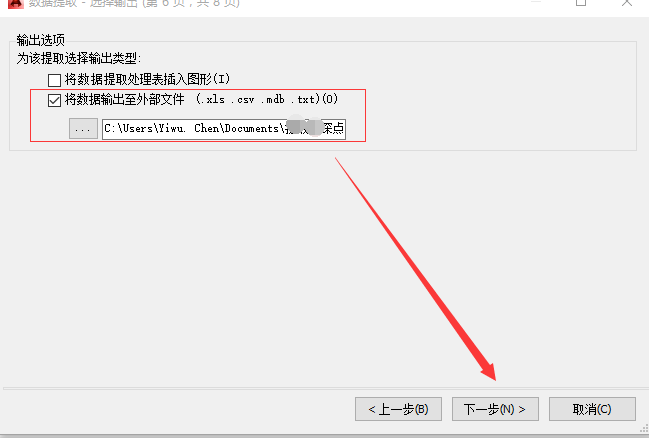

操作:在命令行输入Dataextraction,回车。出现下图所示的向导,按下图几个步骤操作。最终得到*dxe和*.xls文件。
数据提取第一步
数据提取第八步

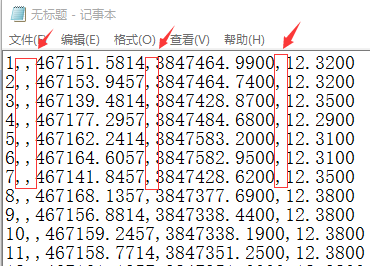

(2)选择上图的所有数据,复制至新建记事本中。将下图箭头所示的空格替换成逗号(英文半角)。
替换前的文件截图
替换后的文件截图

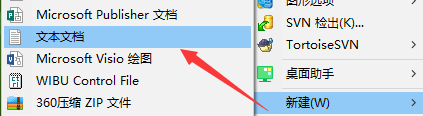

PS:新建记事本,单击右键选择新建-记事本
