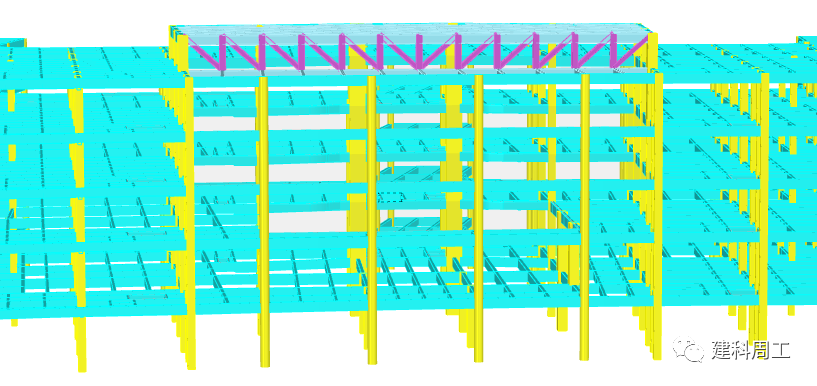

本设计中钢桁架与型钢混凝土框架柱为刚接,且跨度较大(40.5m)。现对该重要结构构件按照《钢结构设计标准》(GB50017—2017)进行抗震性能化设计。
将桁架建入盈建科整体模型中,验算本地区抗震设防烈度的多遇地震作用的构件承载力和结构弹性变形(小震不坏)、采用中震等效弹性根据其延性验算设防地震作用的承载力(中震可修),最后采用静力弹塑性Push Over分析验算结构在罕遇地震作用下的弹塑性变形(大震不倒)(详7.7节框架结构弹塑性变形验算)。
图7.8.7 钢桁架与下部混凝土整体拼装模型(局部)

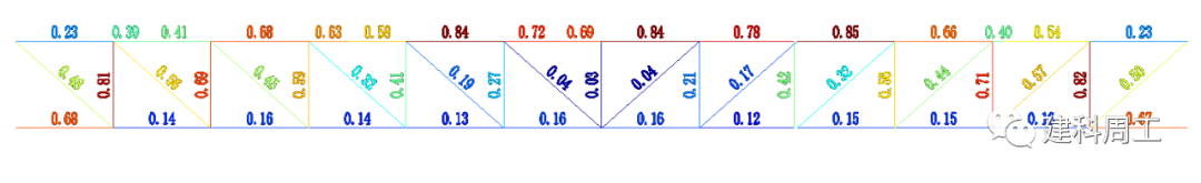

   中震性能分析下桁架杆件应力比分布云图如下所示:
结论:钢桁架内力控制组合为荷载的基本组合,地震组合不起控制作用。杆件截面均满足设防地震下性能2的承载能力要求。
