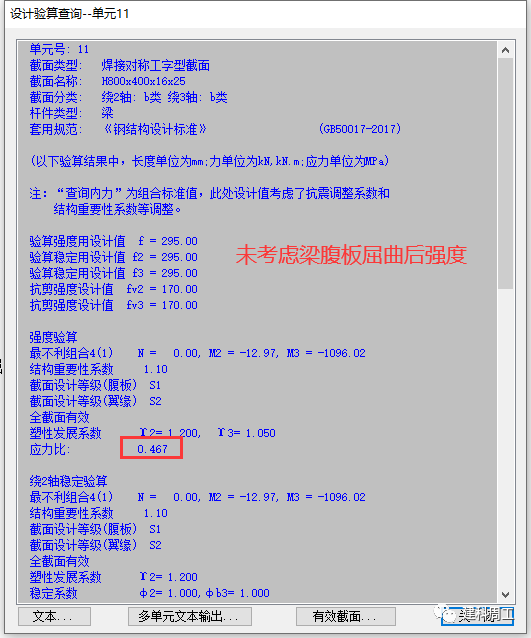

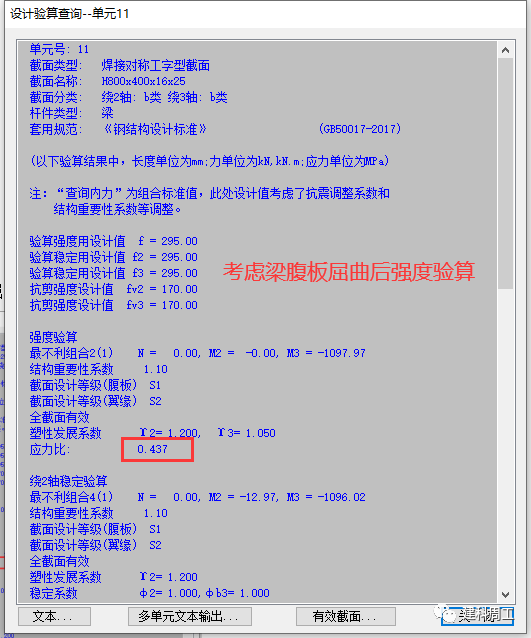

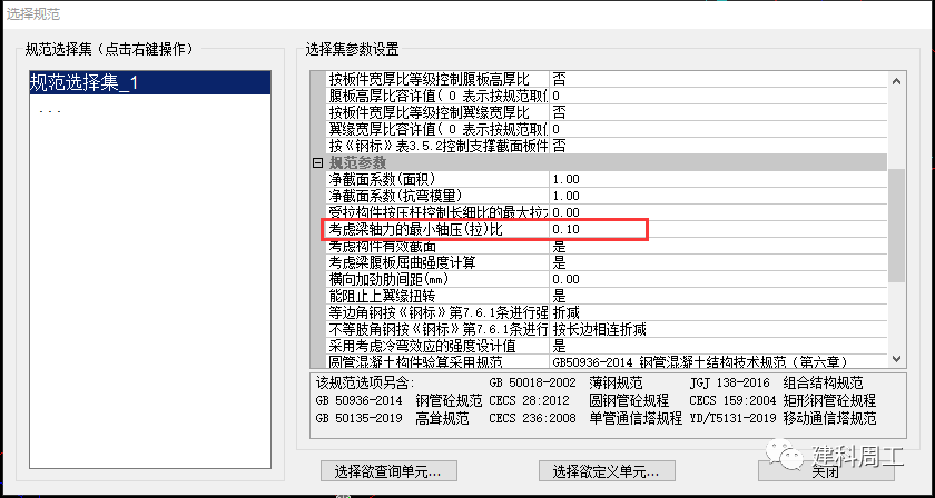

3D3S考虑梁腹板屈曲后强度验算仅针对:
(1)热轧普通工字钢与焊接H型钢
(2)轴压(拉)比小于设定值——纯弯构件

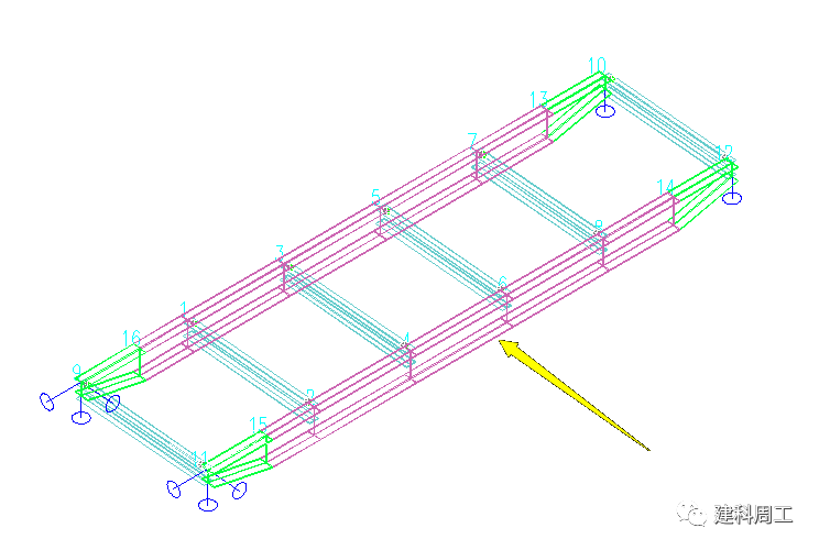

钢梁模型:
考虑梁腹板屈曲后强度验算前后结果对比:
