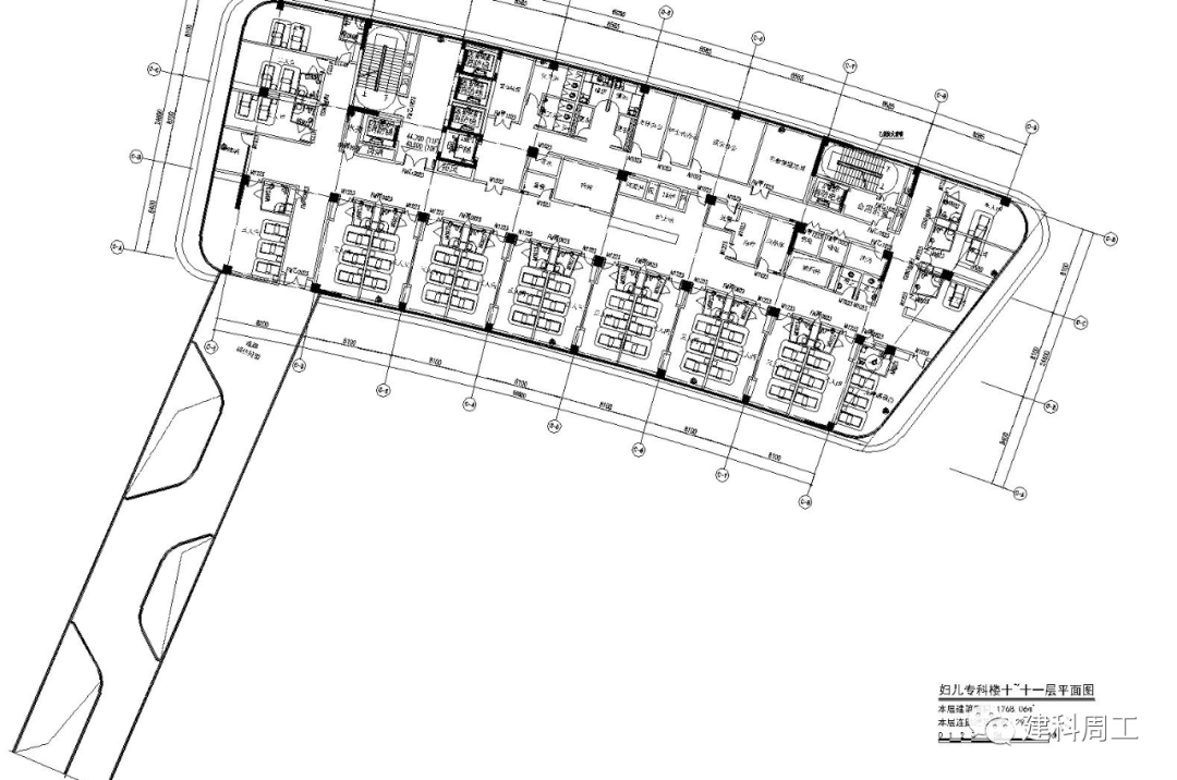

 本项目在住院楼与妇儿专科楼10层、11层和12层之间有平行布置的跨层钢桁架连廊。支座中心跨度约为47m。如图所示。
  根据建筑空间功能的要求,连廊楼板局部开洞,对结构整体面内面外刚度均造成削弱。在满足钢结构截面强度和杆件稳定的情况下,对钢桁架连廊进行挠度和楼板舒适度验算。本结构计算采用3D3S空间钢结构设计软件和Midas Gen三维有限元分析程序。

图7.9.1 钢连廊平面示意图

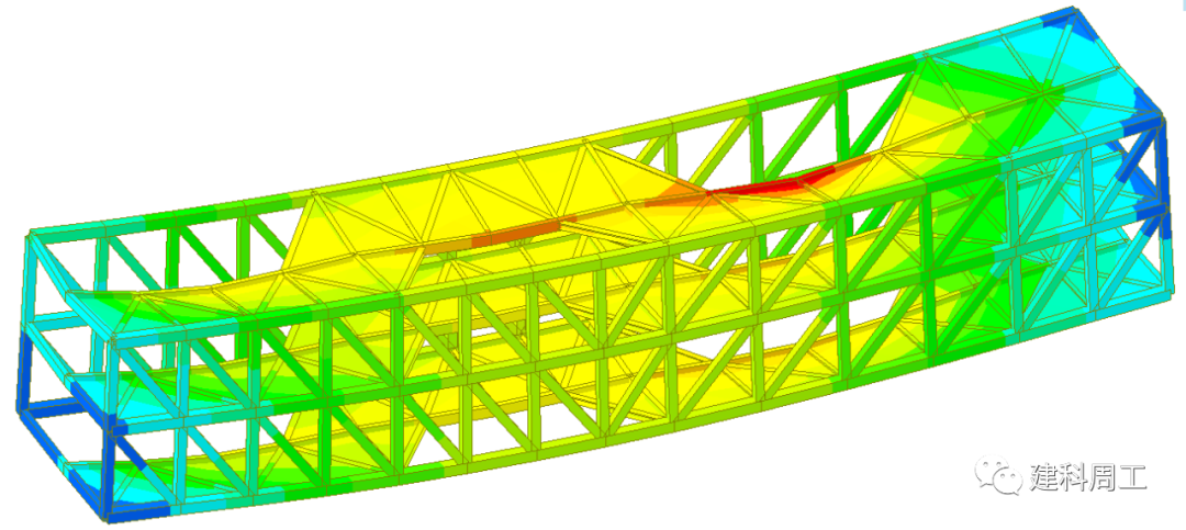

  最大变形点发生位置为楼板局部大开洞端部,如图7.9.4所示。
图7.9.4 钢连廊竖向荷载下变形图(Midas Gen)

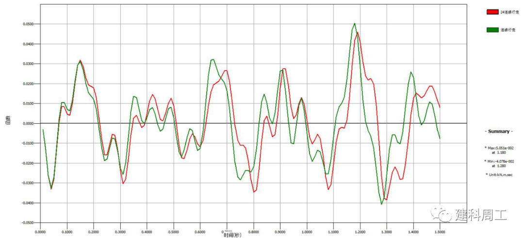

采用Midas Gen对楼板进行单点连续步行、行走路线模拟下,结构的竖向振动加速度验算。

表7.9-2舒适度分析激励荷载选取
工况
激励荷载
描述
CASE1
连续步行
考虑上下两层大开洞端部各一人同时原地踏步
CASE2
行走路线模拟
考虑上下两层各一股人流从连廊一端走向中部,行走一步的时间约0.6s
提取时程分析中楼板开洞边缘不利点的竖向加速度响应曲线,如图7.9.5所示,两种工况下竖向加速度峰值均远小于规范限值0.192m/s 2要求。
图7.9.5 钢连廊竖向荷载下变形图(Midas Gen)
根据计算得到钢连廊在荷载标准组合下最大挠度为42.89mm,满足1/400的挠度要求。
