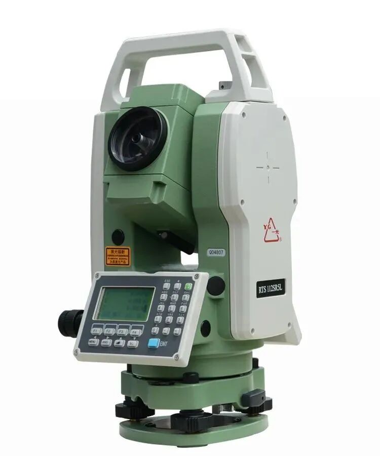

全站仪
即全站型电子速测仪(Electronic Total Station)。是一种集光、机、电为一体的高技术测量仪器,是集水平角、垂直角、距离(斜距、平距)、高差测量功能于一体的测绘仪器系统。因其一次安置仪器就可完成该测站上全部测量工作,所以称之为全站仪。

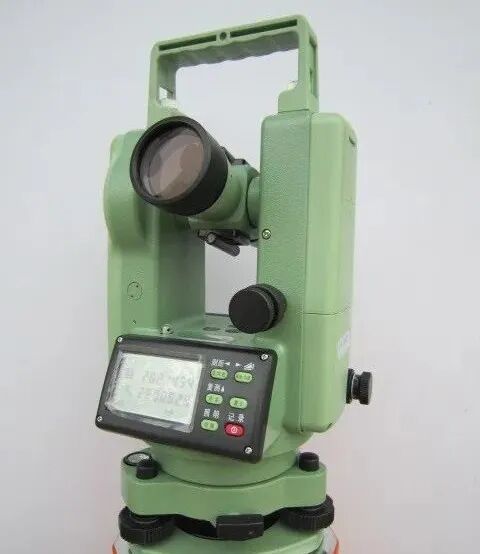

经纬仪
经纬仪是测量水平角和竖直角的仪器,根据测角原理设计的。和全站仪相比,它只能测量水平角和垂直角,不能测量距离和高差。一般用于定位放线、垂直度观测等。
全站仪和经纬仪的区别:
和经纬仪相比,全站仪在测角功能的基础上增加了测距和计算的功能。可以高精度测距。
全站仪有丰富的测量和计算程序,可以通过处理采集得到的原始的角度距离信息满足各种测量的需求。
全站仪有高精度的角度测量放样功能,自带的测距功能取代了传统的皮尺测量,同时精度又大大提高。
高端的全站仪还带有各种功能,诸如触屏操作、彩页界面、数据成图、坐标正反算等。
在测绘市场的发展中,全站仪一直在慢慢取代经纬仪的地位,成为测绘市场的主流
