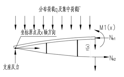

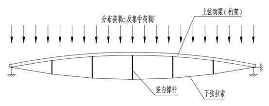

一、竖向荷载作用下张弦梁受力分析
如下图所示,外荷载作用下,张弦梁(桁架)上弦受压力、剪力和弯矩,下弦拉索受轴拉,竖向撑杆受轴压。假定外荷载方向均竖直,撑杆均竖直,支座反力方向也竖直。
张弦桁架组成及受力
张弦桁架受力分析
取部分张弦梁(桁架)为隔离体,可知上弦杆的水平分力不随水平位置值变化,记为 图片 ;拉索轴力的水平分力也不随值变化,记为 图片 ;由水平向合力为零可得式(1);假定张弦梁对应受同样荷载和跨度简支梁相应位置的弯矩值为 图片 ,由弯矩平衡,可得式(2),其中 图片 为单向张弦桁架的腹高或腹厚函数。
在式(2)中,图片不随变化,如使图片,则图片,此时单向张弦梁(桁架)中所有构件均为二力杆。

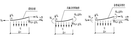

(1)竖向荷载作用下几类构件平衡荷载计算
平衡荷载可理解为结构或构件抵抗外荷载的能力。为分析张弦梁(桁架)的平衡荷载,先分析简单构件的平衡荷载。
正负号假定:外荷载q以竖直向下为正,轴力以受拉为正,弯矩以下翼缘受拉为正,剪力以使构件顺时针转动为正。
    拉索微单元受力          无轴力受弯杆微单元受力      拉弯或压弯拱微单元受力
a)柔性拉索平衡荷载分析
竖向力平衡可得
图片        (3)
两边同除以图片,得式
图片         (4)
取极限,即图片,可得式
图片           (5)
由A点弯矩为0可得式
图片    (6)
上式两边同除以图片,可得
图片      (7)
取极限,即图片,可得
图片     (8)
式(8)两边对x再求导,得
图片     (9)
将式(5)代入式(9),可得拉索的平衡荷载
图片     (10)
b)无轴力受弯杆平衡荷载分析
同理,由竖向荷载平衡可得式
图片       (5)
由A点弯矩为0,可得
图片     (11)
上式两边同除以图片,可得
图片     (12)
取极限,即图片,可得
图片   (13)
两边对x再求导,可得
图片     (14)
将式(5)代入式(14),可得无轴力受弯杆的平衡荷载
图片    (15)
c)拉弯或压弯拱平衡荷载分析
同理,由竖向荷载平衡可得式
图片      (5)
由A点弯矩为0,可得
图片    (16)
上式两边同除以图片,可得
图片     (17)
上式取极限,即图片,可得
图片     (18)
上式两边对x再求导,可得
图片      (19)
将式(5)代入式(19),可得拉弯或压弯拱的平衡荷载
图片     (20)

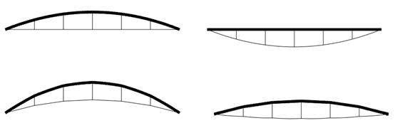

(1)拉伸性质
在保障腹高(厚)及水平分力 图片 不变的前提下,竖向拉伸上弦钢梁(桁架)或下弦拉索,改变后的形状仍为合理的形状及初应变。如下图所示,拉伸变化后的形状仍为合理形状。
通过拉伸变换得到的合理形状

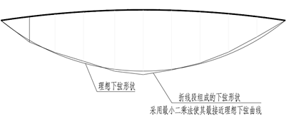

六、实际工程中腹杆高度的近似处理
实际工程中,上弦杆的形状往往已经由建筑师确定,结构设计师只能调整腹杆高度。如果要做到每个位置的腹高均满足腹高函数,只能设置足够多的竖向腹杆,这显然是不现实的。如何调整仅有的几个腹杆高度,使设计的腹高函数最接近理论形状成为实际问题。可采用两种方案。第一种方案为仅使腹杆位置的腹高满足腹高函数,此方法简单便捷。第二种方案为根据最小二乘法,使设计的腹高函数与理论腹高函数方差和最小,求出腹杆高度,此方法意义明确,但操作较麻烦。

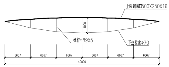

一游泳馆屋盖跨度40m,拟采用单向张弦梁结构,张弦梁受线荷载标准值20kN/m,按照弯矩图法确定合理的张弦梁腹高及初应变。
(1)跨中弯矩标准值:
(2)按照跨高比为10确定张弦梁高度图片;因外荷载产生的弯矩图为抛物线形,因此合理的腹高函数图片为跨度为40m,矢高为4m的抛物线。
(3)拉索水平分力或上弦杆压力水平分力:
(4)估算拉索的破断力不小于 图片 ,取 图片 级别 图片 高钒索,破断力为4310kN;同理取上弦杆截面为箱形截面500X250X16,材质为Q355。撑杆按长细比控制,取圆管 图片 。

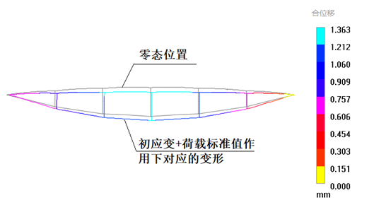

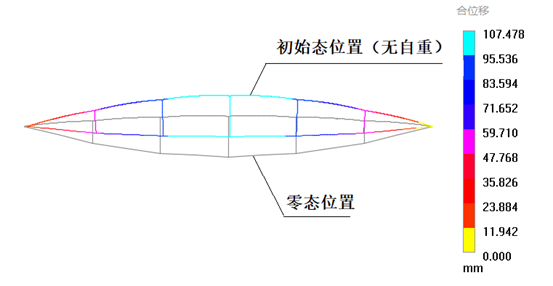

(5)软件分析此张弦梁的初始态及标准荷载下的内力,结果如下:
初始态变形(仅初应变,不含自重)
荷载标准组合下的变形(最大变形1.363mm,理想变形为0)
上弦钢梁最大弯矩值12.1kN.m (理想值为0)

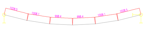

下弦拉索轴力 (理想结果为水平分力1000kN)
(6)小结
通过实例可知,在合理的形状及初应变作用下,初应变+荷载标准组合下,结构的变形与零态或建筑师设计的位置基本完全重合,上弦杆近似轴压状态,弯矩值接近零。软件计算结果与理论值的差别是由上弦杆轴压作用下长度弦缩短引起。
