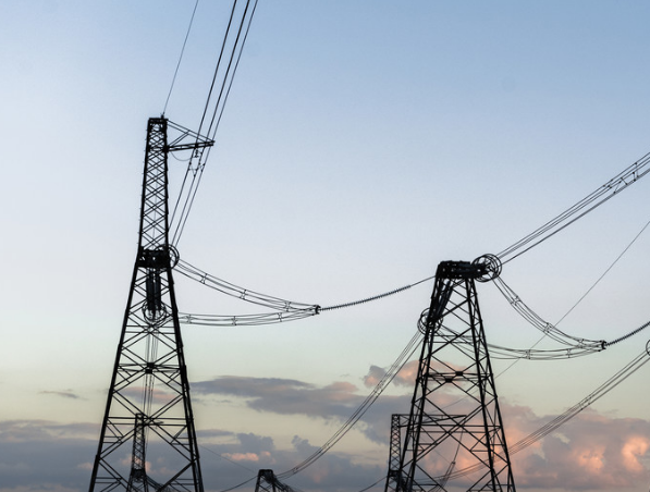

钢桁架是用钢材制造的桁架,工业与民用建筑的屋盖结构吊车梁、桥梁和水工闸门等,常用钢桁架作为主要承重构件。各式塔架,如桅杆塔、电视塔和输电线路塔等,常用三面、四面或多面平面桁架组成的空间钢桁架。
