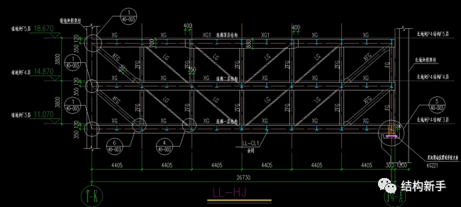

一.民用钢桁架的关注点
民用钢桁架也是简支体系,一端铰接一端滑动在两边的塔楼上。故滑动端位移的确定是一个关注点,体现为两塔楼的相对变形,计算塔楼相应楼层的弹塑性层间位移,对于多层均匀框架结构和单层厂房可采用【抗规5.5.4】的弹塑性位移的简化计算方法;对于高层/超高层则需要用pushover、弹塑性时程分析等计算弹塑性层间位移。最不利的情况:左右塔楼振型方向不一样,例如左塔往左100mm,右塔往右100mm,要完全包住这个相对变形,则牛腿一侧需要200mm。
由于民用钢桁架自重比工业钢桁架大的多(采用混凝土重型楼盖),故其地震力是一个关注点,所有的水平地震力均由铰接一端来承受,设计时有一个误区:仅考虑钢桁架一半的质量计算地震力来设计铰接一端。正确的做法:恒活荷载按一半质量计算,计算地震力时要计入全部的质量,即将另一半质量作为附加质量,这也是符合实际情况的,地震力由铰接一端承受,故计入全部质量,竖向荷载由铰接和滑动支座分别承担。
二.结构布置
当有不少于1层的钢桁架时,滑动端直接搁牛腿上,只做一个牛腿承担桁架的竖向力,虽然力会比较大,但由于没有水平力,一般来说牛腿还是能算过,并且力作用高度和传递路径也减小了。相对于将每一层桁架的竖向力分别传到每一层的牛腿上(每一层都要设置牛腿),虽然牛腿受力均摊后会比较小,但在施工按照时会很麻烦,一般连廊都是全部拼装好整体吊装,特别是每一层的桁架都要刚好接触每一层的牛腿,施工精度要求高,搞不好某一层的桁架和牛腿还会悬空。

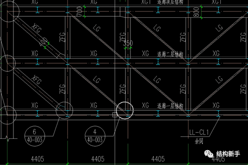

此例中为2层钢桁架,高度由建筑确定,楼板一般为组合楼板,板厚最小120mm,板跨最大不超过3m,布置次梁(水平桁架竖腹杆)时要注意净空要求。铰接一侧直接与塔楼钢柱相连(铰接),中部斜腹杆采用斜拉杆(实心的圆钢杆),截面细小美观。直接用楼层标高、支座处预估高度来计算,后面再调。
对于工业钢桁架,上弦水平桁架的水平力由水平支撑来传递,而民用钢桁架,一般都有楼板,所以可以通过楼板来传递水平力,当然再布置水平支撑会更好。

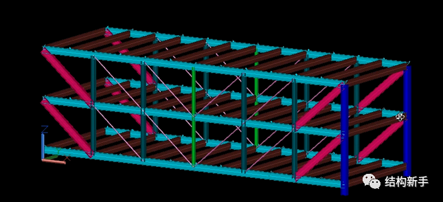

三.竖向桁架STS建模计算
1.弦杆荷载计算
桁架层高4m,宽度8.8m。实际上荷载都是通过竖腹杆传至弦杆节点,而不是直接作用为弦杆的线荷载,此处为简便算法。
①楼层恒载=考虑楼板自重+钢桁架自重+面层+吊顶,屋面稍微再增大1~1.5kN/m2。例:25*0.12+1+20*0.05+1=6,中下弦杆线荷载=6*8.8/2=26.4kN/m,上弦杆=7.5*4.4=33kN/m
②外立面恒荷载(以幕墙为例),上下弦杆为半个楼层,中弦杆为一个楼层。例:幕墙取大一点按2kN/m2,中弦杆线荷载=2*4=8kN/m,上下弦杆=2*2=4kN/m。
总恒荷载:下弦杆线荷载=26.4+4=30kN/m,中弦杆=26.4+8=34kN/m,上弦杆=33+4=37kN/m
③活荷载:楼面3.5kN/m2,3.5*4.4=15.4=16kN/m,屋面不上人0.5kN/m2,0.5*4.4=2.2kN/m
2.构件布置
先按经验选择构件截面,其中钢拉杆钢材至少为Q345并按单拉杆布置,竖腹杆截面尺寸要小于弦杆,否则构造焊接不了。采用H型钢的桁架,压弯构件要满足S2级要求。

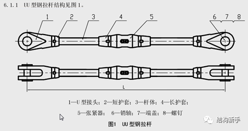

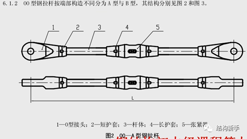

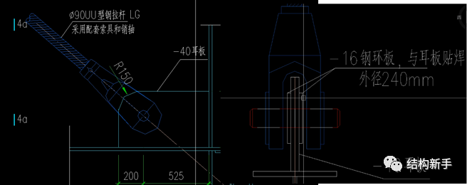

钢拉杆有一门规范【GB/T20934-2007钢拉杆】,钢拉杆的强度级别有345/460/550/650,其中只有345满足20%伸长率的要求,一般主体结构用345,不要用高强的,一些附属结构可以用高强的来减小截面尺寸。对于钢拉杆的应力水平有【JGJ257索结构技术规程5.6.1和CECS212预应力钢结构技术规程3.3.1】有关规定,应力水平不要超过0.5,一般设计院做法是不超过0.4,符合高承载力低延性,另外此处为极限抗拉强度(破断力),因为高强钢材的屈服强度不明显,故用极限强度来衡量。

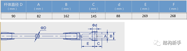

UU型,就是钢拉杆为U型,节点处焊接的耳板为一块板。OO型,就是钢拉杆为O型,节点处焊接的耳板为2块板,安装时将钢拉杆插入两耳板之间,用销轴连接。总的来说,UU型用的比较多,OO型不好安装。还有其他很多型号。在钢拉杆和耳板之间放置两块钢环板,用于补强和填补孔隙(例如耳板计算只要40mm厚,选择杆径为90mm的UU型钢拉杆,端部U型净距为82mm,净距是厂家决定的,再给施工单位10mm安装孔隙,即72mm-40mm=32mm,故两侧各一个16mm的钢环板),当销轴连接好之后,将钢环板与耳板贴焊,能焊的地方都焊。
3.约束、支座设置
钢拉杆(销轴连接)两端要点铰接,弦杆不断开,桁架铰接一端的弦杆与塔楼柱点铰接。其余采用H型钢都应设为刚接,按【钢标8.5.2】考虑刚接引起的次弯矩。滑动支座处设置为滑动及铰接,此处“滑动”是只能滑不能转,故再在杆端设置铰接,让支座能“滑”也能“转”。
4.计算长度
桁架计算长度宜按【钢标7.4】设置,对于刚接的竖腹杆和弦杆,STS可能会考虑刚接的作用减小计算长度,主要注意竖腹杆,弦杆上有楼板可以不考虑稳定问题。

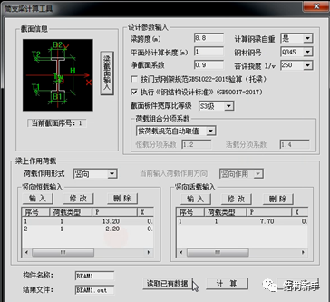

1.次梁计算
①初选截面高度为1/15~1/20L,故可取450/500左右,梁宽可取200,翼缘厚度可取10,满足局部稳定的宽厚比要求。
②荷载取值,可按楼面荷载,恒载6,活载3.5,在此例中,为减小板跨度,故多布置一道次梁,故次梁受荷面积为2.2*8.8,其中8.8为次梁跨度。
③STS参数设置:容许挠度按1/250,截面板件宽厚比等级为S3,因为次梁两端属于铰接,是静定结构,就不要再考虑其塑性承载能力了。

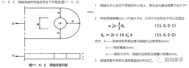

2.连接节点

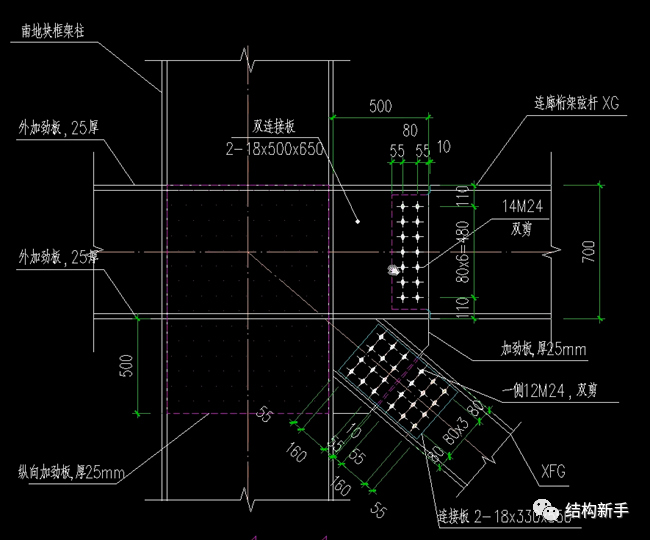

①桁架铰接端:铰接只用螺栓连接腹板,翼缘不连,螺栓按杆件计算确定。
②销轴节点计算:【钢标11.6】
(1)构造【钢标11.6.2】
(2)耳板【钢标11.6.3】
(3)销轴【钢标11.6.4】

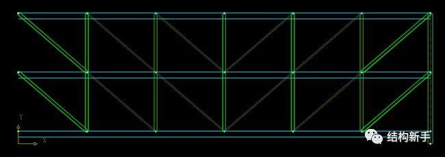

六.3d3s建模计算

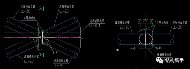

端部的刚架/框架虽然是单跨双层结构,但审图有可能会提,说这里是单层结构。故此处需要再做强做保守,添加隅撑等。

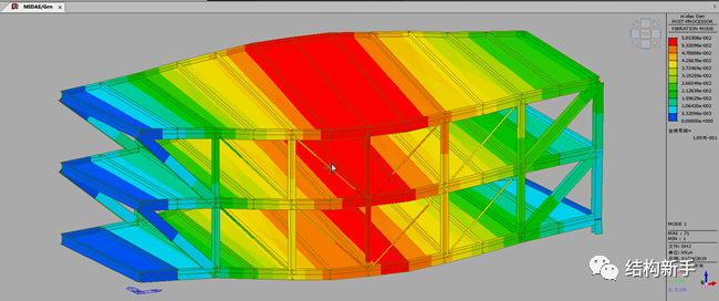

七.midas建模计算
midas的模型能通过3d3s导入,导入后检查截面、荷载等,一般没问题。如图为第一振型,扭转成分比较大,虽然桁架两端的质量分布一样,但约束不同,铰接端约束强,滑动端约束弱,造成了两端刚度不对称,故在平常设计中,1/3跨位置会加一些隅撑等。
规范对桁架结构没有什么变形要求,控制正常使用极限状态就行。
