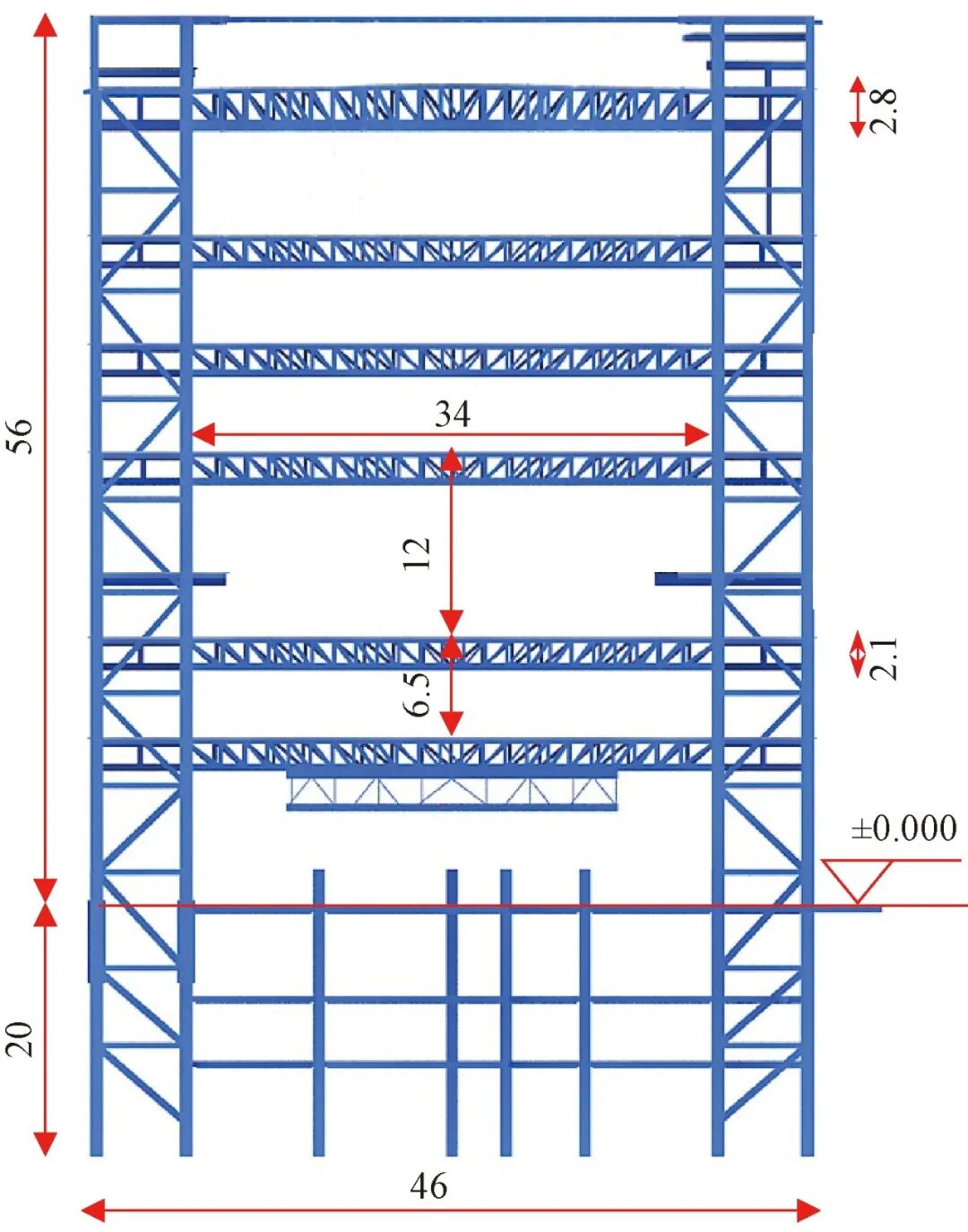

深圳市公安局第三代指挥中心是一栋结构形式为钢-混组合形式的单体建筑,地上主体平面尺寸为38.3 m×46 m,建筑高度为56 m,4层地下室,深度20 m,地上6层,层高6.5~12 m不等,为连续大跨度钢桁架结构形式,每层由6榀大跨度钢桁架+钢次梁组成,2~5层每榀桁架质量为23 t,桁架高度为2.1 m,屋面层桁架每榀质量为36 t,桁架高度为2.8 m,桁架跨度达34 m。在建筑工程中,属于罕见的连续多层大跨度钢桁架结构体系,如图1所示。

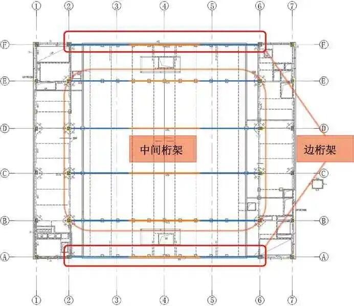

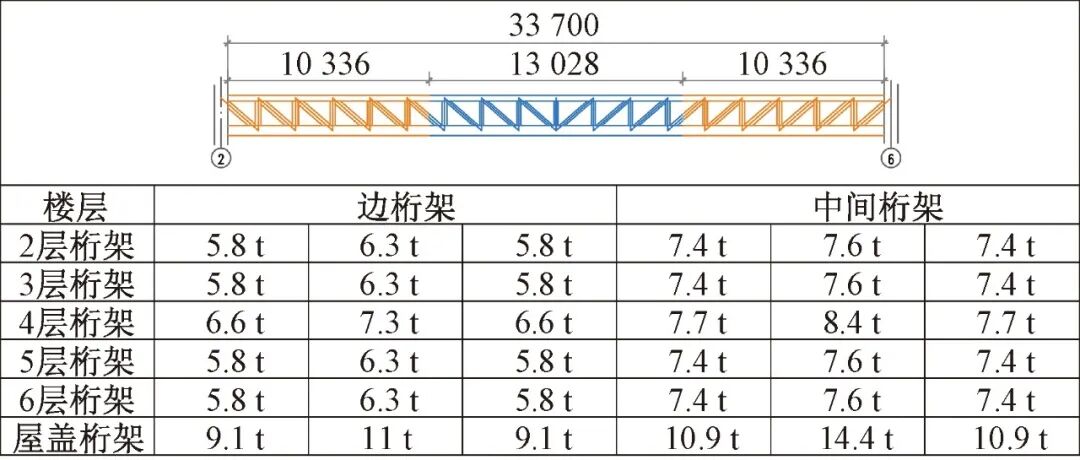

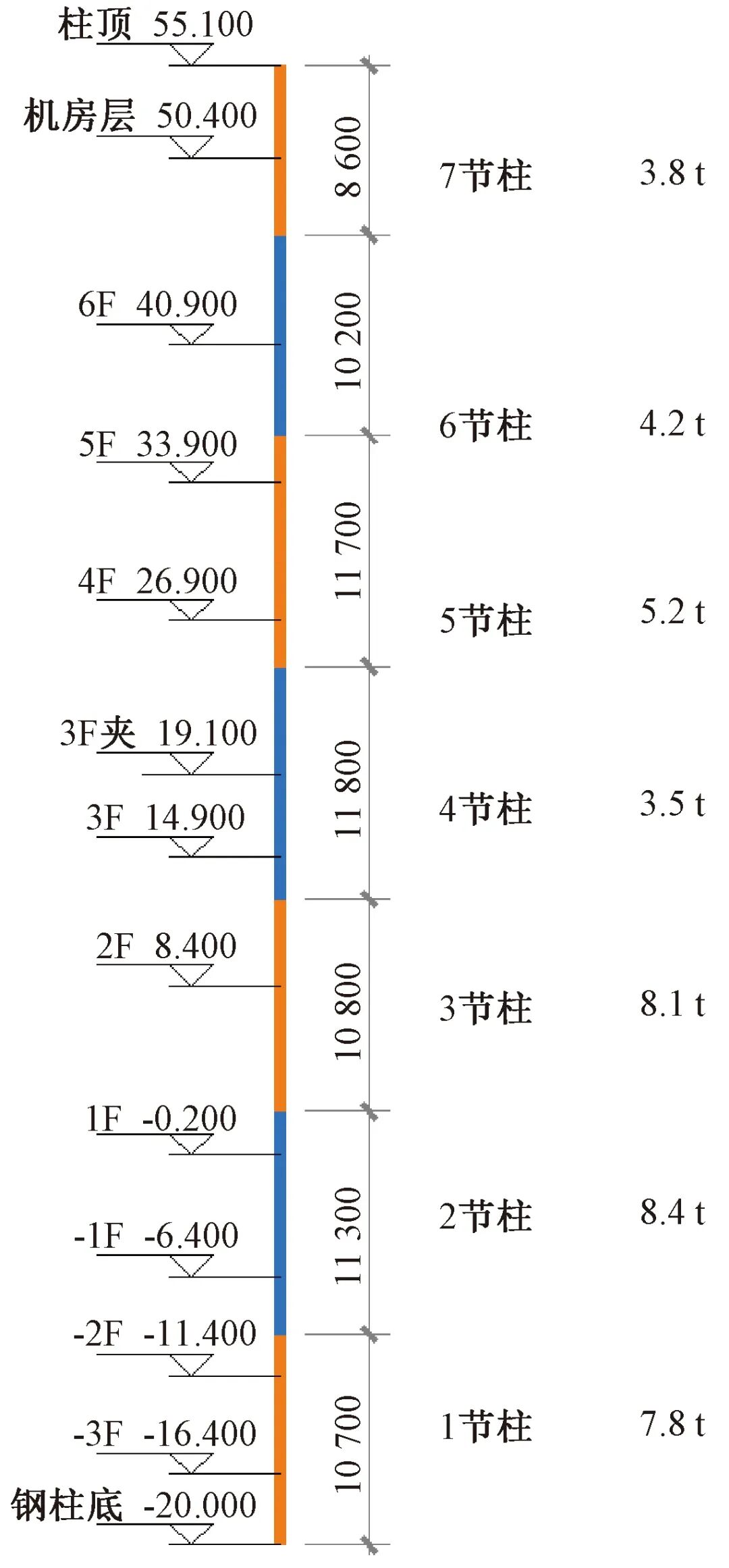

因项目场地狭小且处于建筑密集城区,经分析论证,从可操作性、经济性、施工周期等方面考虑排除了整体提升、滑移、跨外吊等常规大跨度桁架的安装方式,从而考虑每层设置桁架支撑体系,利用主体结构北侧现有的一台M600D动臂塔吊进行桁架的原位吊装。根据项目整体场地情况、塔吊性能、运输条件及工期要求等,每榀钢桁架均分为三段,钢柱分为7节,每10 m左右为一节,如图2~图4所示。
图2 钢桁架布置
图3 钢桁架分段
图4 钢柱分段

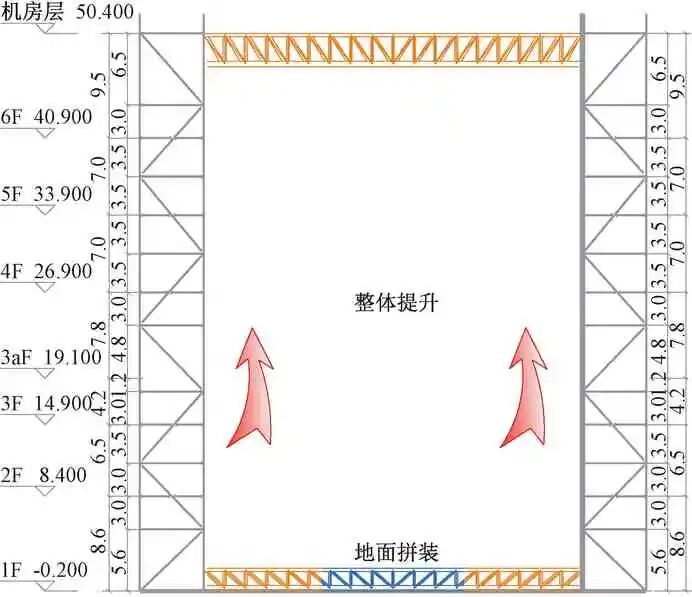

整体提升安装
整体安装思路为:首先安装桁架两侧钢柱、钢梁及斜撑至屋面层高度,钢桁架在地面完成整层的拼接,采用液压顶升设备,优先顶升安装屋面层桁架,再依次向下安装,如图5所示。
图5 整体提升 m
此安装方法有如下风险。
1)安全风险:桁架两侧钢柱一次安装过高,且无中间桁架连接形成框架体系,安全风险较大;
2)技术风险:钢桁架的加工制作、进场安装采用由顶层依次至底层的顺序,对深化设计整体要求较高,变更容错率较低;
3)工期风险:上部桁架层的施工作业(楼承板铺设、钢筋穿筋、楼板浇筑等作业),对下层钢桁架提升安装影响较大,势必造成需等到钢桁架整体提升完毕后,方能进行后续作业的插入,无法形成流水施工,工期影响较大;
4)商务风险:桁架的拼装,除现场塔吊外,还需另外租用汽车吊等机械设备,进行场内的整体拼装,支出较大。

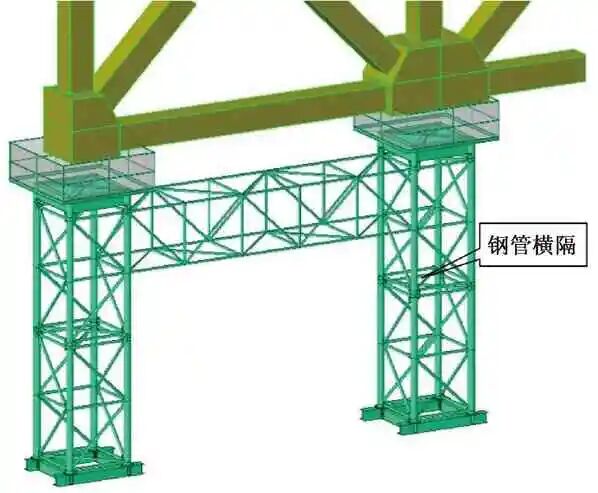

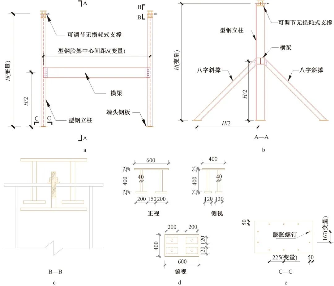

考虑到标准化胎架支撑的局限性(冗重),将此支撑优化为安装拆除快捷的型钢点式支撑体系。此快装拆式支撑体系主要组成部分有:支撑钢桁架的型钢立柱、立柱间的横向联系梁、增强侧向稳定性的八字斜撑、利于受力的柱底钢板以及便于卸荷用的可调节无损耗式支撑钢板,通过简易的梁柱框架体系,对钢桁架进行点式支撑,加上自身的可拆卸式节点设计,达到快装快拆的效果。
该快装拆式支撑体系原理:
1)利用钢柱、钢梁、斜撑组成稳固的点式支撑体系,立柱顶部设置可调节无损耗式支撑钢板,用于安装卸载时调整标高;
2)所有构件经承载力计算后,均采用热轧H型钢,便于采购加工制作,保障了施工工期;
3)作为点式支撑的型钢立柱,其自身通过设置横向联系梁、八字斜撑的形式,增强平面内外的稳定性,同时底部设置一块钢板,以增大受力面积,减小荷载受力;
4)支撑立柱与钢梁斜撑连接节点均采用连接板+螺栓的铰接节点形式,便于快速安装及拆除。
支撑体系结构如图7所示。
a—立面图1(立柱、横梁);b—立面图2(立柱、八字撑);c—顶部可调节无损耗式支撑钢板立面;d—顶部可调节无损耗式支撑钢板三视图;e—底部端头钢板(采用膨胀螺丝固定在混凝土楼板上)。
图7 支撑体系节点大样

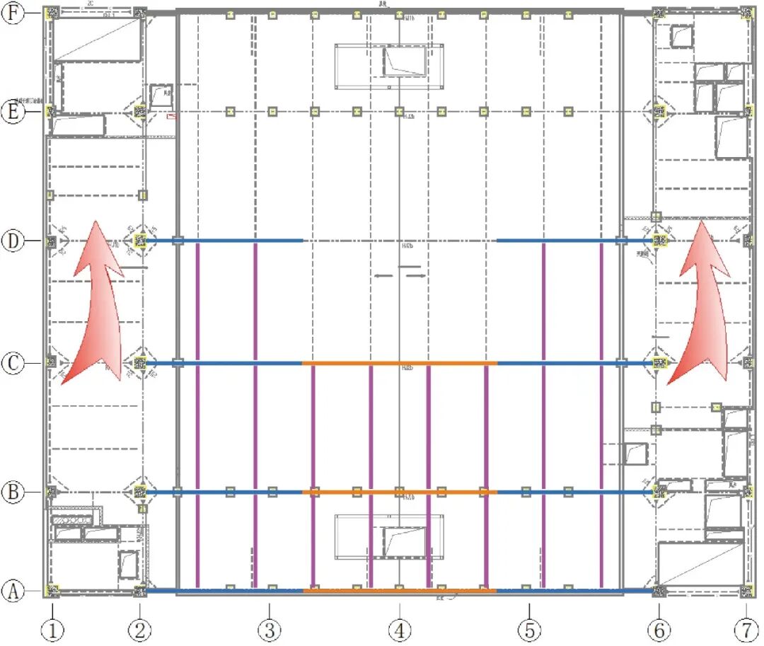

桁架平面安装顺序如图8所示,即:
图8 桁架安装顺序平面
1)优先安装桁架两侧的钢柱、钢梁及竖向桁架支撑体系,调整并定位其顶端标高;
2)按照由南向北方向,安装第一榀桁架的两端桁架;
3)安装第二榀桁架的两端桁架;
4)安装桁架段之间的次梁,使其两榀桁架连成框架;
5)安装两榀桁架的中间桁架段,安装中间次梁;
6)按此顺序依次向北安装,直至完成桁架安装。

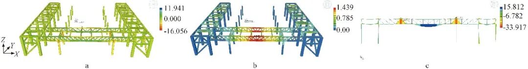

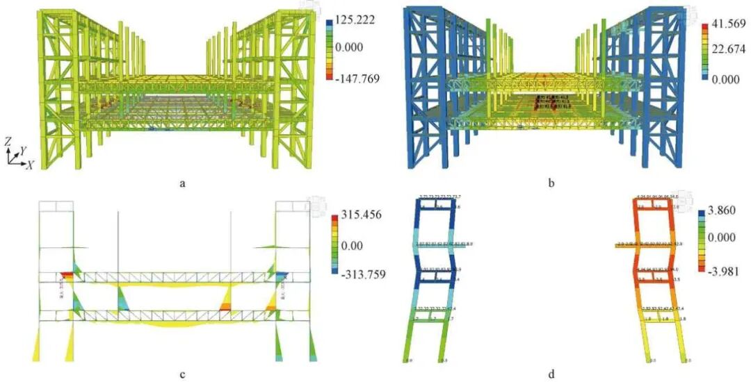

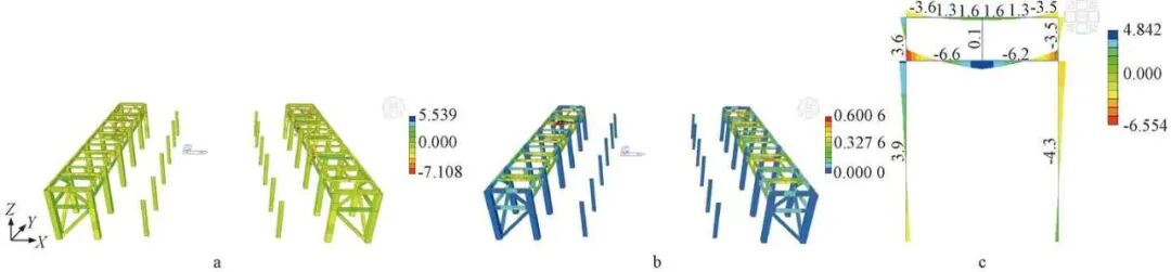

步骤1:安装首层东西两侧结构及中间桁架支撑(图9)。
a—最大组合应力 MPa;b—合位移 mm;c—单榀桁架受力情况 kN·m。
图9 步骤1模拟

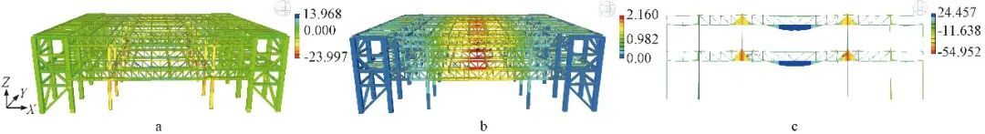

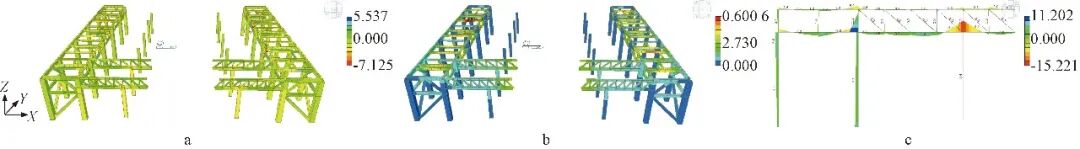

步骤2:由南向北安装两侧桁架段(图10)。
图10 步骤2模拟

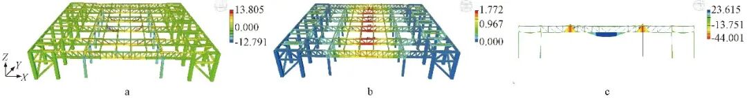

步骤3:安装中间桁架段及次梁(图11)。
图11 步骤3模拟
步骤4:按此顺序依次由南向北安装(图12)。
图12 步骤4模拟

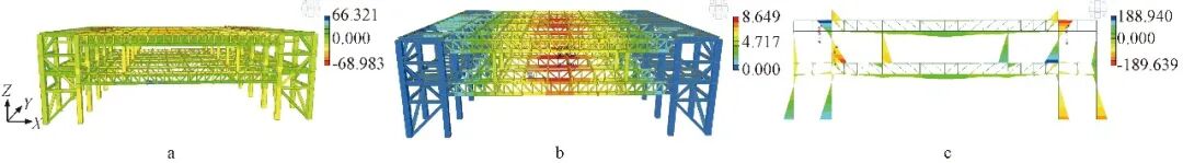

步骤5:第一层桁架安装完成后,安装第二层桁架(图13)。
图13 步骤5模拟
步骤6:卸载首层桁架支撑(图14)。
图14 步骤6模拟

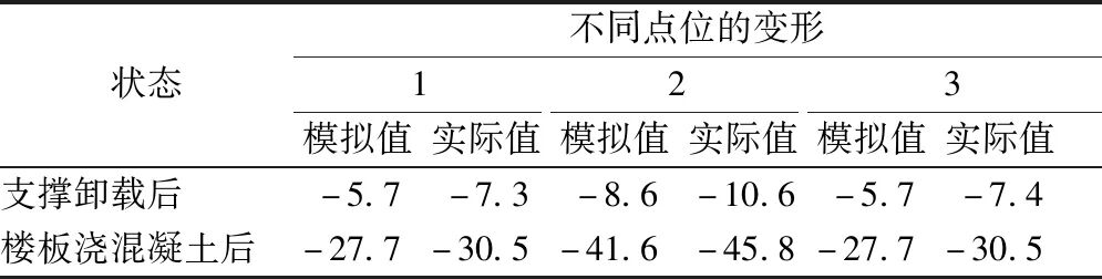

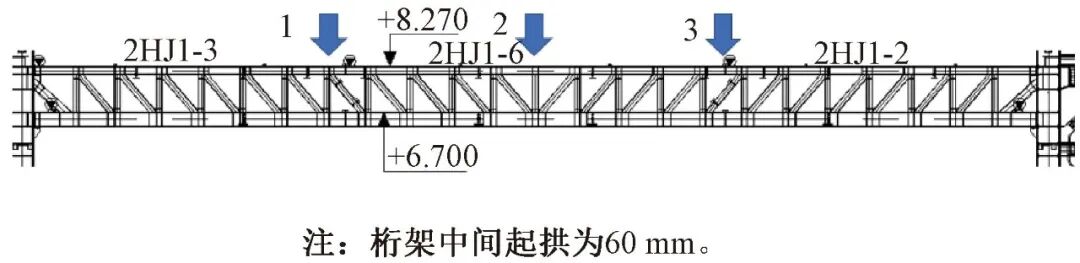

每榀桁架上设置3个位移测量点(图16),支撑体系的卸载转运由中间向两端顺序进行。卸载前后,采用全站仪监测变形,典型楼层卸载前后模拟与实际变形值如表1所示。结果表明:卸载前后桁架变形下挠模拟值与实测数值基本吻合,实测值略大于模拟值,在可控范围内。
图16 桁架位移测点
表1 典型楼层模拟与实际变形值
注:“-”代表降低。
