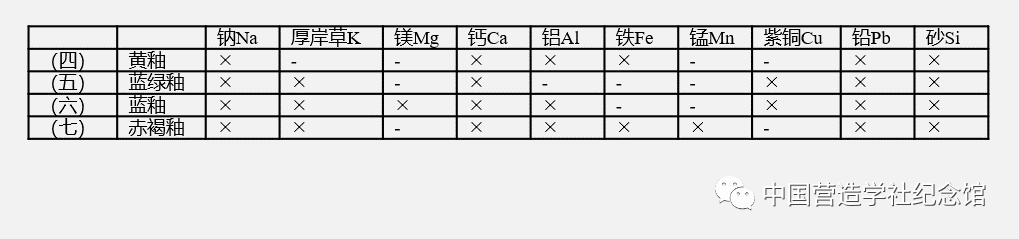

注:×代表有,-代表无。
此表极堪注目之点,即各种釉均含有若干铅质;蓝色由紫铜而成,无锖与镍。黄色为铁、铅、铝之砂酸盐混合而成。赤褐色亦含此混合体,但以锰为基础。
余曾将数种多孔瓦,以上釉药,并因品质之不同,而异其色,故得观察黄色之由橘色转绿,及紫色转成极美观之金褐色也。
