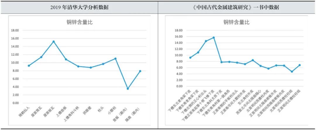

关于黄铜的铜锌比例,对比两次分析数据结果,可以得出基本结论:二者数据中铜锌含量比离散程度并不算高,总体均值也较为接近(表3)。就此大体可以判断,黄铜中铜锌成分比在8∶1左右。
表3 两次分析结果中铜锌含量比数据对比

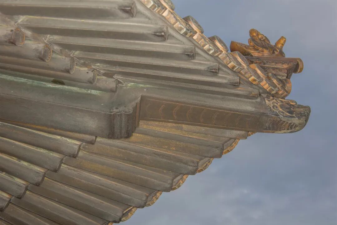

太和宫金殿在黄铜铸造的构件表面以黄金装饰。古代在建筑上使用黄金主要有贴金和镏金两种做法,目前学界一致判断金殿采用镏金做法。根据文献记载,金殿铸造完成后构件经水路由北京运往湖北,在天柱峰顶完成组装。这些铜构件重量惊人,其运输和搬运的艰难可想而知。可推测为了避免运输过程中意外损坏镏金层,构件的镏金工作并非在北京完成。这或许也是朱棣敕令运输金殿船只要格外注意清洁的原因之一。因为对于镏金工艺而言,操作时构件和工具都切忌油污,否则会有镀层结合不牢等问题。

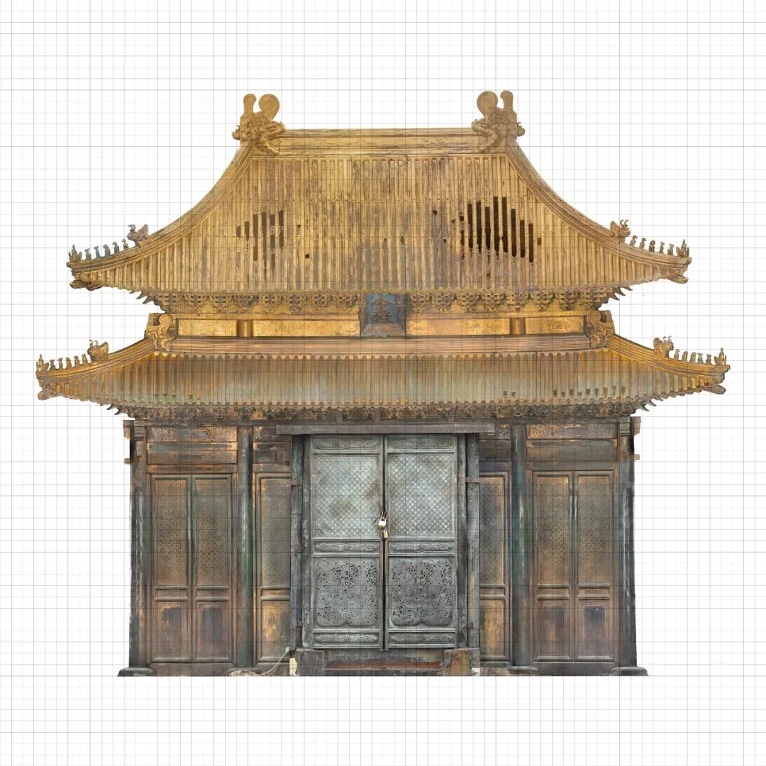

图1 金殿西上檐屋面正摄影像局部
接下来值得讨论的就是构件是先行组装还是先行镏金的问题。由于镏金工艺工序中的“开金”需要对镀件进行加热、捶打,且镀金往往需要反复多次,就金殿的体量而言,组装构件后再采取这些工艺步骤将殊为不易。因此,似乎对构件先行镏金,而后进行组装更为合理。另外,关于金殿西侧上檐屋面镏金保存状况的一处细节,也能为这一结论提供佐证。经过近六百年的风吹雨打,该处金殿屋面板镏金表面呈现出了不同程度的损害,部分拼缝左右屋面板颜色差别明显(图1),反映出各屋面板的镏金质量参差不齐。这也就意味着,金殿屋面板构件并非拼接后整体镏金,而是分块镏金后再行组装的。

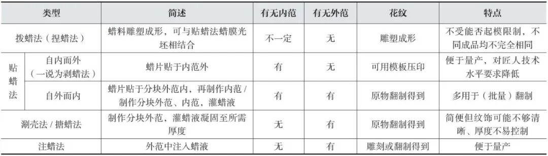

在加工方法上,根据现有研究,我国古代金属加工成型工艺主要有铸造和锻造两种基本方式,其中铸造工艺又可分为范铸法和失蜡法两大类。范铸法按照所使用范材之不同分为翻砂法、陶范法、铁范法等。失蜡法根据蜡膜制作方法的不同又分数类,梳理见表4。这些方法广泛应用于古代金属器物铸造过程中。
表4 失 蜡法蜡膜制作方法分类及特点
由此看出,是否能够批量制作出几乎完全一致的构件或局部,如额枋两端的彩画纹样,或门扇上的隔心造型,或可作为推断铸造工艺的依据。
传统测绘记录方法中,线划图为人工绘制,无法完全贴合原件的纹样走势;照片视角距离无法固定,难以表达原件的尺度,因此不能进行严谨的对比分析。但基于三维扫描与摄影测量所获得的数字正射影像图,能够同时精确反映原物的尺度与线条走势,并能够在计算机上进行叠合对比,以辅助判断两处纹样是否可能为同一个模子制造。
本次测绘利用数字正射影像,选取额枋线刻彩画为例进行初步研究,希望通过探讨相同尺寸额枋构件间彩画纹样的相似度,对额枋构件的铸造方式进行推断。值得一提的是,实际对照中,我们采用了将两组图片在计算机中叠合,通过动态调整透明度的方式进行对比,更能直观地看出异同。由于文中无法呈现透明度变化的动态效果,本文以并列两图并标出相异之处的方式进行表达。

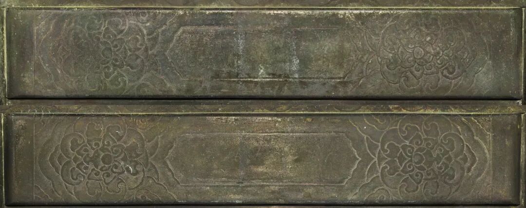

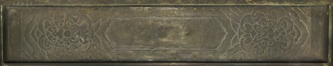

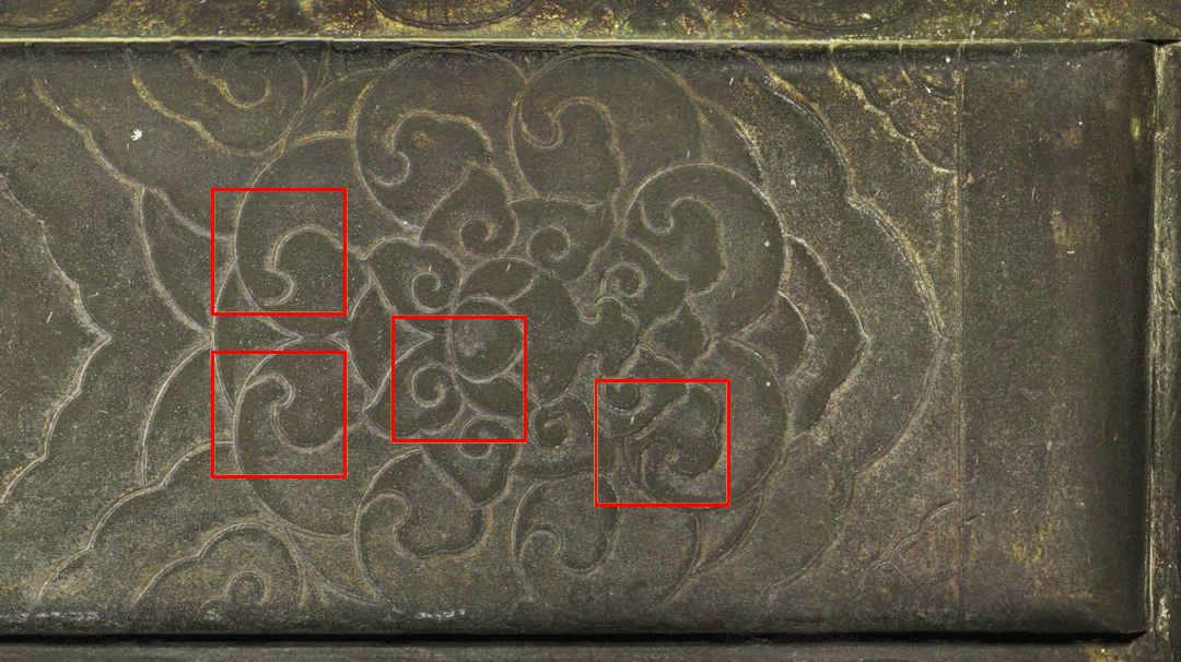

3.2.1 额枋彩画阴刻线条
研究以高清正射影像为基础,选取两处形状、尺寸相同的构件:西立面北梢间和南梢间大额枋彩画纹样进行对比。
图2 大额枋阴刻彩画纹样总体对比:西立面北梢间大额枋彩画(上),南梢间大额枋彩画(中),突变示意图(下)

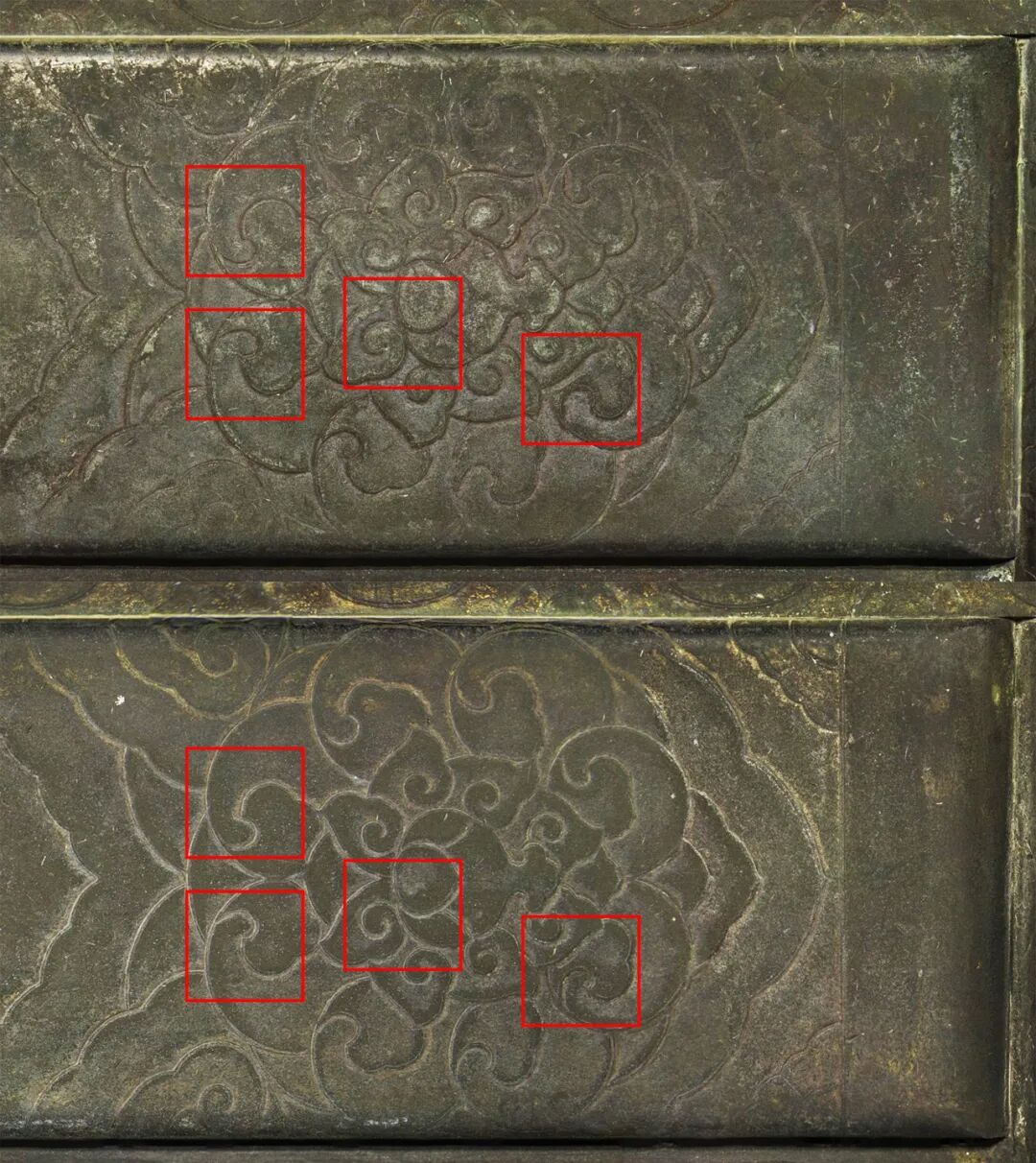

图3 大额枋阴刻彩画纹样局部对比:西立面北梢间大额枋彩画(上),南梢间大额枋彩画(中),突变示意图(下)
对比照片如图2、图3所示。可以发现,这两处额枋构件整体图案纹样几乎相同,绝大多数线条位置都能够重合。但在一些细节区域又存在不同。比如红色线框中的纹样在图形饱满程度、线条交接关系等方面均有差异。这一特点也反映在其他尺寸相同的额枋构件的彩画对比上。
由此可以做出两个推断。第一,额枋彩画构件采取贴蜡法、涮壳法或注蜡法制造的可能性不大,因为通过这三种方式制得的构件花纹在整体或局部上翻制自共同的原始模板,其细节应当基本相同,即便后期錾刻处理后有些微不同,但线条走势应该会得以保留。由此,额枋构件的铸造方式很可能是采用了翻砂法或拨蜡法。第二,通过对比同一纹样的多个额枋构件可以发现,彩画纹样大轮廓能够基本重合,但彩画纹样在不同额枋上的分布位置却存在一定的不同,如西立面北梢间大额枋彩画稍偏左,南梢间则稍偏右,镜像其一对比后位置仍有差别。这或许可以证明,即便使用金属铸造,彩画纹饰在造型的时候仍旧会使用拍谱子的方式绘制。
上述结论与清代《万寿山清漪园铸造铜殿处用工料比例》的记载也可以相互印证。该档案中记录了颐和园铜殿宝云阁的大木、装修、槛框、菱花心、脊料、瓦片为掰沙法(即翻砂法)铸造,宝塔、吻兽、仙人、裙板、绦环、杴墙板、勾头、滴水头、椽头为拨蜡法铸造。可见,在宝云阁铸造中,体积较大、造型较简单的构件多采用翻砂法,而造型纹样精细复杂且体积较小的构件则多采用拨蜡法。与我们推断的金殿额枋铸法相吻合。但进一步来看,宝云阁的大木额枋为素面,并无彩画纹样,与太和宫金殿不同。因此并不能因为宝云阁大木为翻砂法铸造,就认为金殿额枋也采用了相同铸造方法。此外,在档案中亦提及宝云阁铸造用到的各类工种,包括铸造匠、锉刮匠、剔凿匠、嵌补匠、拨蜡匠、镟匠、凿花匠、磨洗匠等。这也提示我们,金殿铸造是一个复杂的、多工种配合的过程,除狭义的铸造外,还包含大量铸后整修加工的工作,这是不应被忽视的。

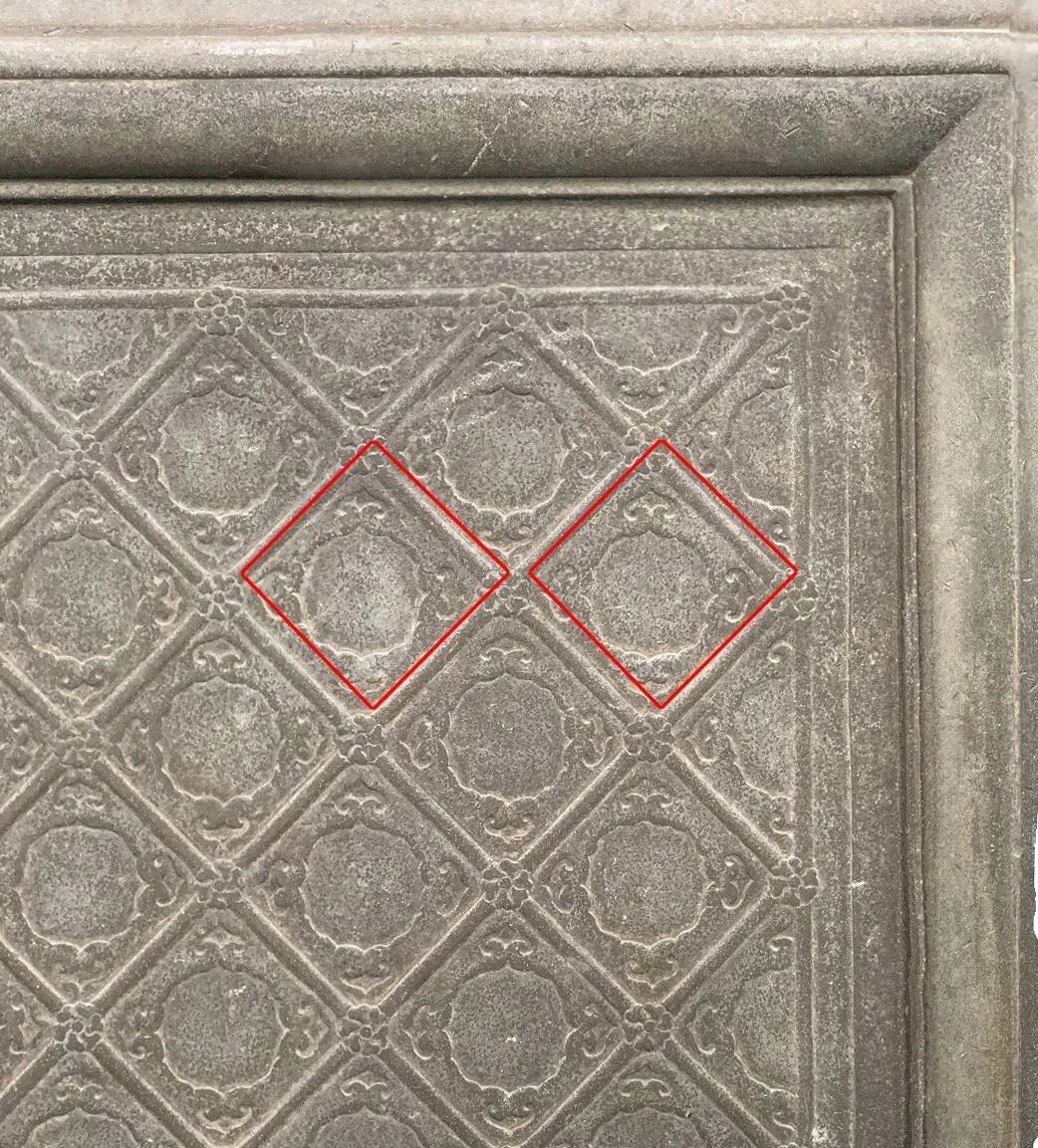

3.2.2 隔扇门隔心花纹成型工艺探究
图4 西立面明间北二隔扇门局部正投影照片与突变示意图
隔扇门隔心部位有较多重复花纹,可以猜想制作过程中或为同一模具按压形成。现截取西立面明间北二隔扇门局部加以研究。精细扫描后以此纠偏,获得正投影照片如图4。考虑到相邻图案更可能采用同一模具印制,截取图中所示两处位置较为接近的装饰图案进行对比。观察发现这两格花纹的内部图案与四周边框的距离并不相同。可以推测,即便是使用模具压制,范围应也仅限于中心菱花图案。因此取中心图案进行比对。令左侧图案固定不变,右侧图案分别旋转0度、90度、180度和270度,均发现两侧图案纹样存在一定差异。从而得知,前述推断并不成立。

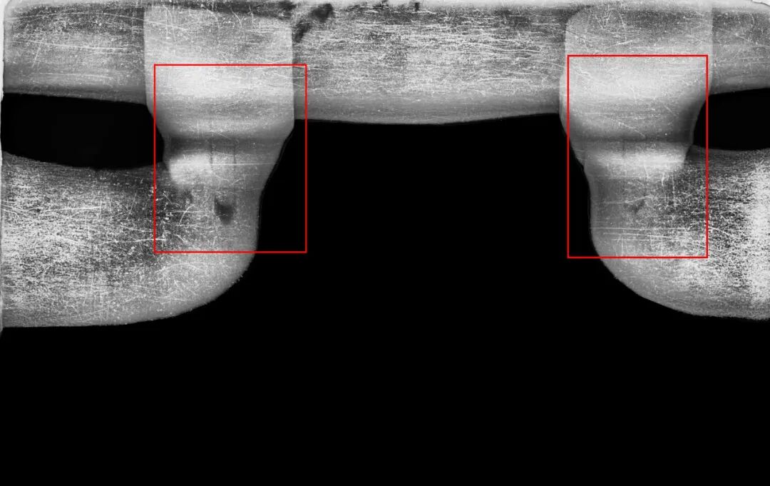

太和宫金殿铸造技术高超,构件精度控制苛刻,虽经历了近六百年岁月的洗礼,大多数构件仍保持严丝合缝。因此,许多构件之间的交接方式难以通过肉眼直接观察。本次调研运用X射线探伤拍摄技术以了解金殿构件内部及构件间交接情况。使用的仪器为YXLON-SMART EVO300D射线机,最大管电压300千伏,钢材有效穿透厚度65毫米。经实验论证,铜合金的有效穿透厚度约60毫米。拍摄对象包括柱、大额枋、下檐斗栱、下檐屋面,本次实验成果分析如下。
4.1 梁、柱与额枋
太和宫金殿中的大型构件,如柱、梁、额枋等,有实心、空心和部分空心等可能性。张剑葳在《中国古代金属建筑研究》中提及:“据英人记录,峨眉山铜殿柱与梁(枋)为空心,壁厚约1英寸(25.4毫米);泰山铜殿柱与梁枋至少部分为中空。”参考相关实例,太和宫金殿柱与梁枋为空心和部分空心的可能性较大。
本次实验选取金殿的柱与大额枋进行X射线探伤,X射线无法穿透柱和大额枋,拍摄照片为纯白。由此说明两者壁厚应大于30毫米,但尚不能判断柱与大额枋内部是否存在空腔,或有无残留的内范物质。

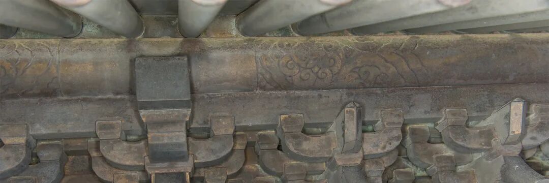

图5 金殿屋面下檐西南翼角
另外,通过观察发现金殿上下檐仔角梁、老角梁及兽头均为一体铸造(图5)。这种老角梁与仔角梁为同一构件的设计方式,在明代木构建筑中存有实例,如故宫角楼等,并非金殿设计中独创。

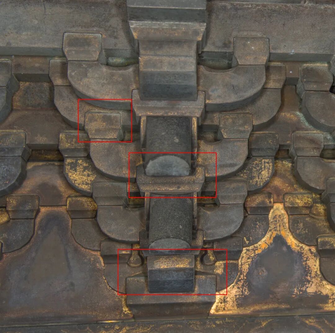

金殿斗栱做工精细,是否存在接缝难以通过肉眼直接判断,使用X射线探伤技术却可进一步探查和验证斗栱构件的组合关系。
图6  斗栱X射线探伤照片之一
本次实验选取太和宫金殿北侧下檐当心间相邻两攒平身科斗栱局部进行透射成像,获得了反映内部结构的图像。以图6为例,其拍摄范围主要覆盖相邻两攒斗栱第三层外拽单才瓜栱及其上三才升、第四层外拽单才万栱及其上三才升。依据照片能够直观地得到两个结论。其一,拍摄到的各斗栱构件——包括斗、栱及枋均为实心构件,不存在内部空腔。其二,栱与斗之间通过暗销相互连接。由于照片很难直接捕捉平行于栱、斗的交接平面,因此无法看到栱、斗之间的分件暗线,但暗销的存在仍然证明了拍摄区域的栱和斗为分件铸造。对于金殿斗栱而言,将栱与其上的斗整合为一体构件是一种可以想见的、比较容易操作的组合铸造方法。然而实际设计中并未采取这一简化方式,因而可以进一步推断,金殿斗栱构件的分件、组合方式是参照木构建筑斗栱进行的,仅在过于细碎的地方,如屋面瓦片等处,进行整体铸造成型以简化工艺。
图7 斗耳上斜切形态
另外可以留意到包括坐斗在内的各类斗的斗耳顶面均抹有斜面(图7)。而至今几乎未发现木斗存在这般形态,此形象或许对应了当时木构建筑斗栱斗耳之上可能存在的用灰泥塑形的做法。在较早的木构古建筑中,这些灰泥大多没有保留下来,但金属建筑或许在一定程度上保留了木构建筑中失落的形式。

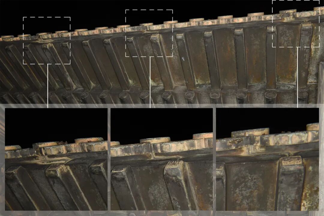

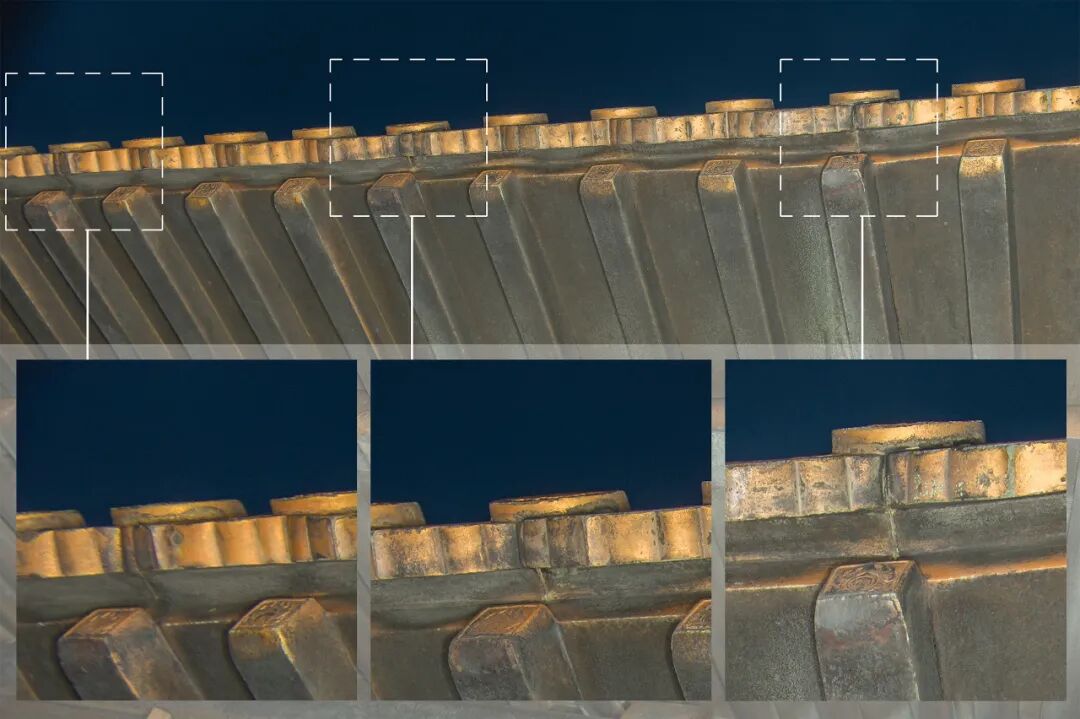

关于金殿屋面构造,张剑葳认为构造分为三层:最上一层为屋面板,由瓦垄、屋面、滴水构成;中间一层为飞椽、望板层;最下一层为檐椽、里口木与望板层。本次实验通过X射线探伤技术结合摄影测量技术,在屋面构造细节方面有了进一步的发现。
图8 东立面(左)、南立面(右)上下檐屋面外层分块示意图
图9 北上檐屋面板接缝
图10 东下檐西侧屋面板接缝

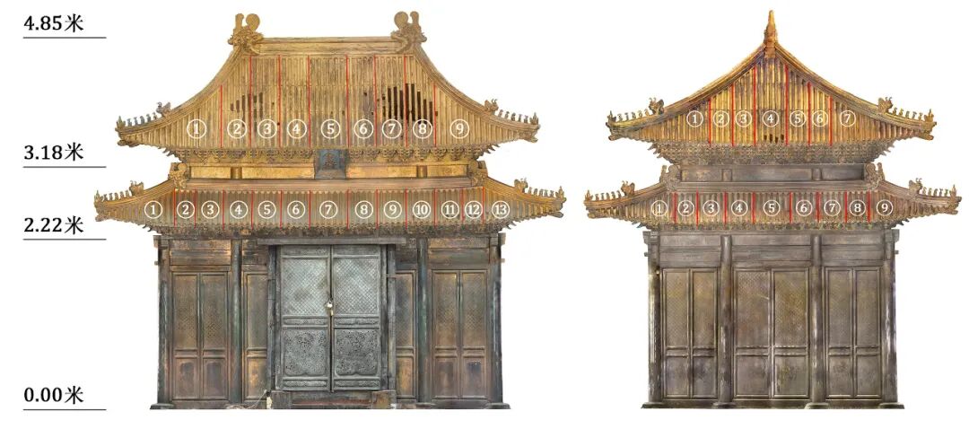

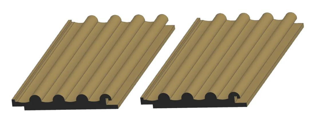

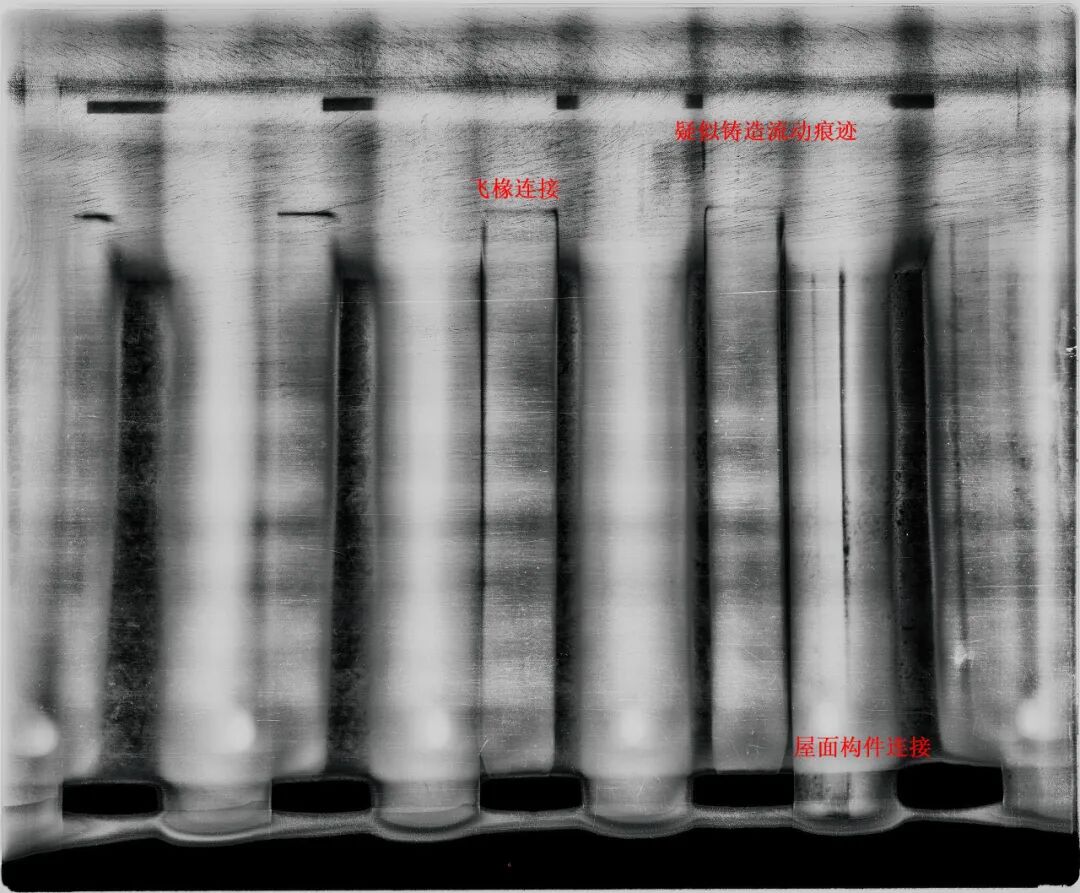

通过摄影测量技术,发现金殿屋面最外层由不同板块拼合构成,檐面、山面分缝如图8所示。檐面中上檐屋面外层由9块板材拼接而成,下檐为13块板材。山面中上檐屋面外层由7块板材拼接而成,下檐为9块板材。翼角处屋面板分块最大,屋面当心处屋面板次之。除此之外,其余屋面板则多含4~5垄筒瓦。观察接缝细部并参考接缝处水渍可以发现,筒板瓦屋面、压飞尾望板为一个整体。除上檐山面外侧屋面板平接外,其余各面外侧屋面板间均为企口缝(图9,图10)。同时,通过X 射线照片,发现在相邻屋面板块交接处的筒瓦下侧有两道拼缝痕迹,并非简单平接(图11)。因此推断屋面板在交接处或为相互钩连关系,绘制推测剖面示意图如图12所示。在实地调研中了解到金殿少数飞椽作为独立构件插入里口木内并可单独抽出。正身檐和翼角处的X 射线照片均能验证这一结论(图11)。观察外观接缝发现里口木为单独构件,但各段里口木间接缝较难分辨,推测与木构件拼接方式相同。参照飞椽安装逻辑,推测圆椽大概率也为独立构件,通过肉眼观察接缝亦可验证这一结论(图13)。圆椽上方望板层组合分缝情况不详。椽碗接近典型明代样式,上侧断开,下侧露明处亦无连接,可能连接部位插于挑檐檩内。在翼角处檐檩上方有不带椽碗的衬头木,衬头木上方附有椽碗,椽碗局部可观察到分段接缝。连接及组合方式不详。
图11 西下檐正身檐口探伤照片之一
图12 屋面板钩连方式推测示意图
图13 北下檐正身处椽碗
屋面构造由上至下可分为:外层屋面板(含筒板瓦屋面和压飞尾望板),飞椽构件与里口木构件,望板层,圆椽构件与椽碗等,见图14。虽然也可认为是预制构件拼合而成,但具体的分件拼接方式与张剑葳的结论有所不同。或许正是这样的整体成型方式,使得金殿在上檐山面屋面举折较木构建筑陡峭很多(图8左)。
图14 正身处屋面构件分层分件示意图(每层中不同颜色示意不同分件构件)
另外值得一提的是,X光片经过一定的处理可以强化出被拍摄构件内部的纹理。这一方法已在木材探伤中运用,能够非常清晰地显示出木材的生长轮趋势。本次屋面铜件的X光片经处理后,能够看出上半部分铜构件呈现出具有一定规律、形似流体的纹理(图11)。这样的纹理不是由X光感光片划痕组成的无规律纹理,应当为铜件内部在铸造过程中形成的肌理。
合金在冷却硬化的过程中,由于温度、压力等情况的不同,最终会形成不同的金相,甚至混入气泡,从而具备不同的密度。X光片中的纹理或许反映的就是这样的现象,而其形态的走势,或者在一定程度上反映了当时液态合金铸造时的流动方向。
由于现场X射线探伤工作难度较大,本次勘察所获得的有效X光片数量不足,难以总结规律。因此上述结论仅为现阶段猜想。若未来还有机会对一些较大体积的铸造构件进行X光透射分析,有可能证明这一猜想。

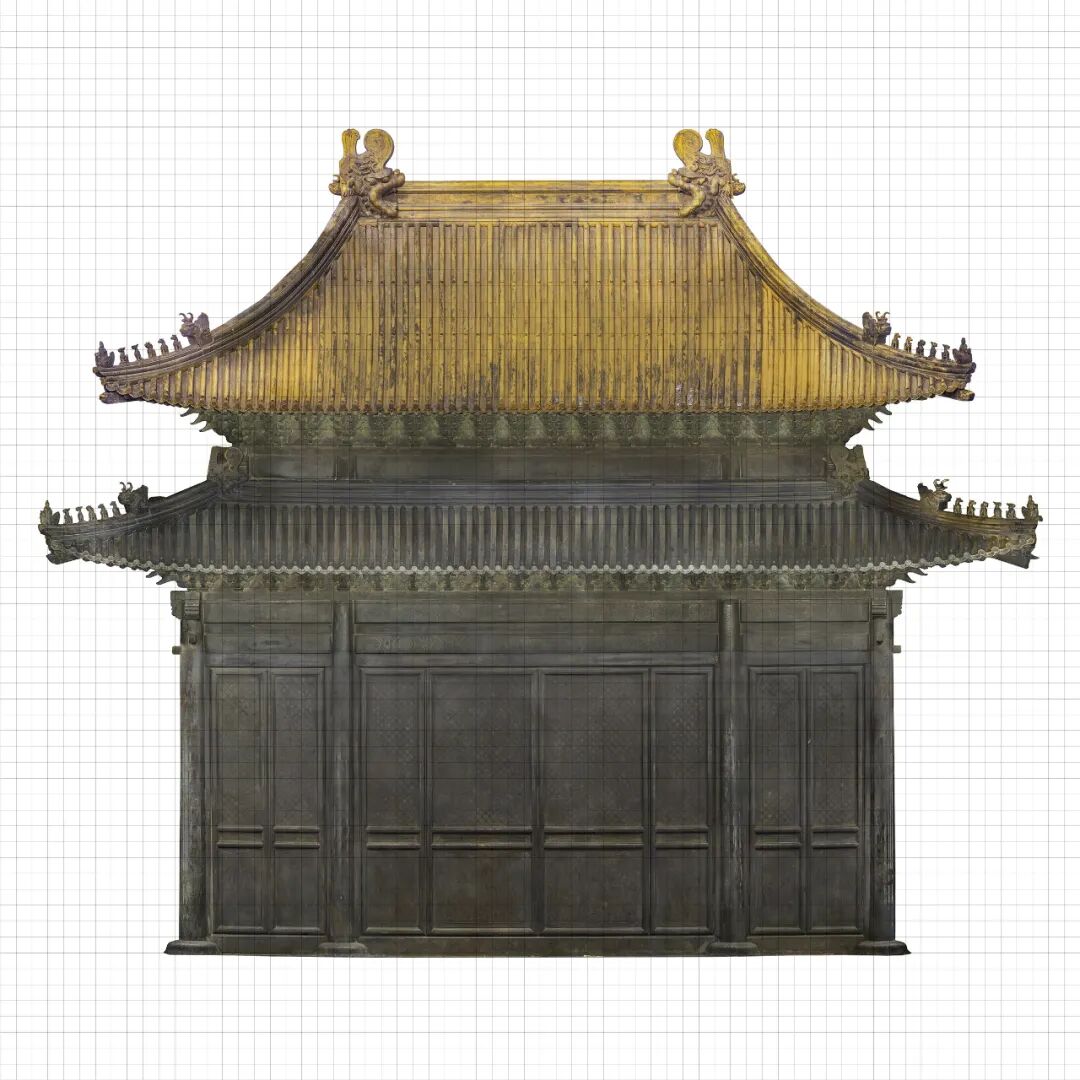

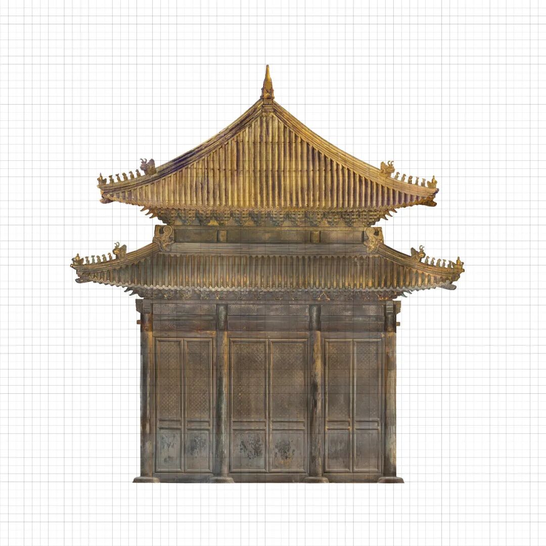

附图1  武当山太和宫金殿东立面图
附图2 武当山太和宫金殿西立面图
附图3 武当山太和宫金殿北立面图
附图4 武当山太和宫金殿南立面图
