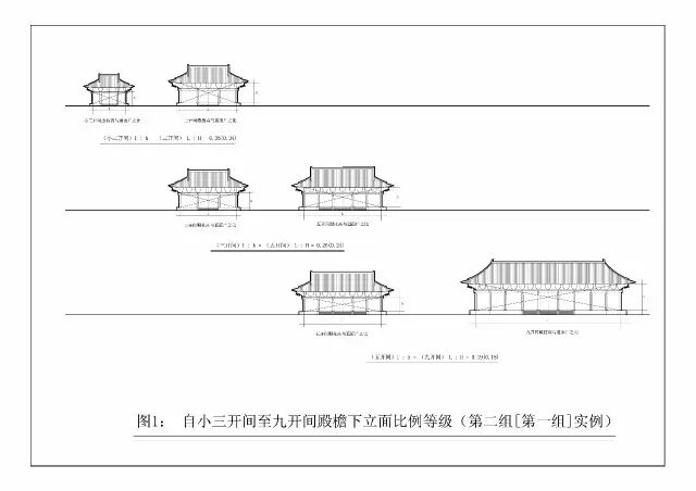

如上情况的一般原则是,以较少开间的柱高与通面广之比,作为较多开间的檐高与通面广之比,在比例造型上,接近一个同比尺放大的建筑物。其间的放大比率,与两者的材等高度比率相关。下面是现存实例中,可以分析出的几组例子:
表17:第一组例子(图1):
建筑开间
柱高/通面广
檐高/通面广
比例接近的实例
九开间殿
0.12
0.17
奉国寺大殿
五开间殿
0.17
0.24
广济寺三大士殿
大三开间殿
0.24
0.34
大云寺大殿
三开间殿
0.34
0.47
南禅寺大殿   保国寺大殿
表18:第二组例子(图1):
建筑开间
柱高/通面广
檐高/通面广
比例接近的实例
九开间殿
0.13
0.18
华严寺大殿
五开间殿
0.185
0.26
薄伽教藏殿
三开间殿
0.26
0.37
独乐寺山门
小三开间殿
0.36
0.50
平顺天台庵

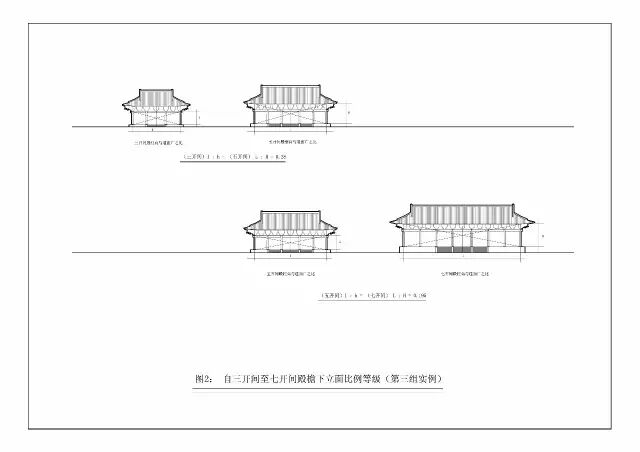

表19:第三组例子(图2):
建筑开间
柱高/通面广
檐高/通面广
比例接近的实例
七开间殿
0.14
0.195
佛光寺文殊殿
五开间殿
0.195
0.28
平遥文庙大成殿
三开间殿
0.28
0.39
阁院寺大殿   晋祠献殿
从如上的分析中可以得出的一点结论是,在檐下通立面的比例级差中,七开间殿与九开间殿,是处在同一个较高等级之上的。(当然还有11间殿与13间殿这样更高等级,以及殿身与副阶之等级差别)。三开间殿在建筑比例上,有最大的浮动余地。五开间殿也有较大的浮动空间。这也正是法式中明确地将三开间殿、五开间厅堂分为小三间、大三间;厅堂五间、大厅堂五间等等不同区别的原因所在。实际的情况,应当远比这里分析的情况要丰富得多。
需要说明的一点是,实例的各种比值与表中所列比值并不完全吻合。但考虑到这里所选择的建筑比例实例只是历史上实际建造的建筑物的极其微小的一部分,就已经显示出了相当明显的相关性,则历史上实际建造的建筑物中的比例关系,与表中所列比值级差系列完全吻合的建筑,绝不会在少数。甚至,还可以将此表进一步排细,以揣测出一些目前已经不存在的建筑物的间等与檐下通立面比例。同时,在这一级差系列中,还应当包括各开间殿身所附之副阶部分的檐下通立面比例,则其中的级差比值将会存在更为细微的差别了。或者,我们也可以根据已知的建筑实例之相关数据,做出一个如同“化学元素周期表”那样的唐宋辽金时期古代建筑各种重要比例的“比例排序表”,亦未可知。
