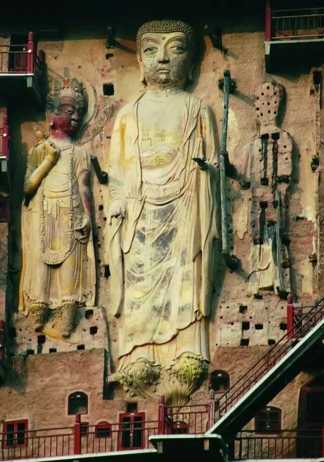

图01/加固维修后的第98窟大佛

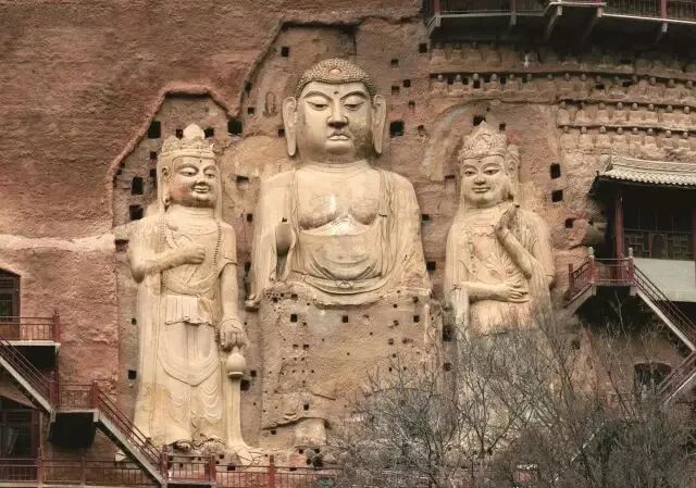

图02/第13窟大佛修复场景

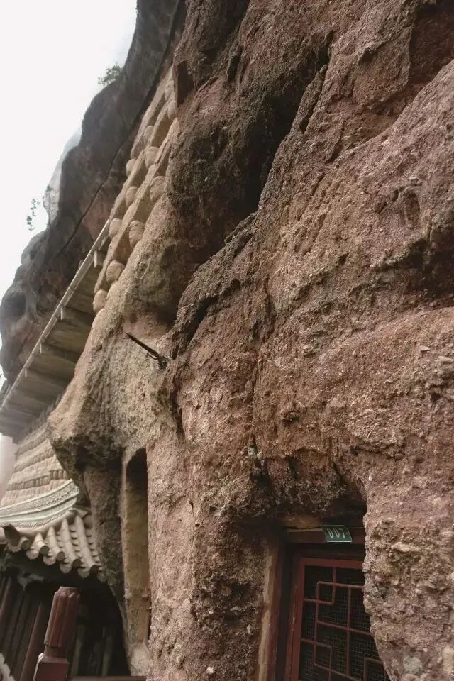

图03/第13窟大佛加固维修后

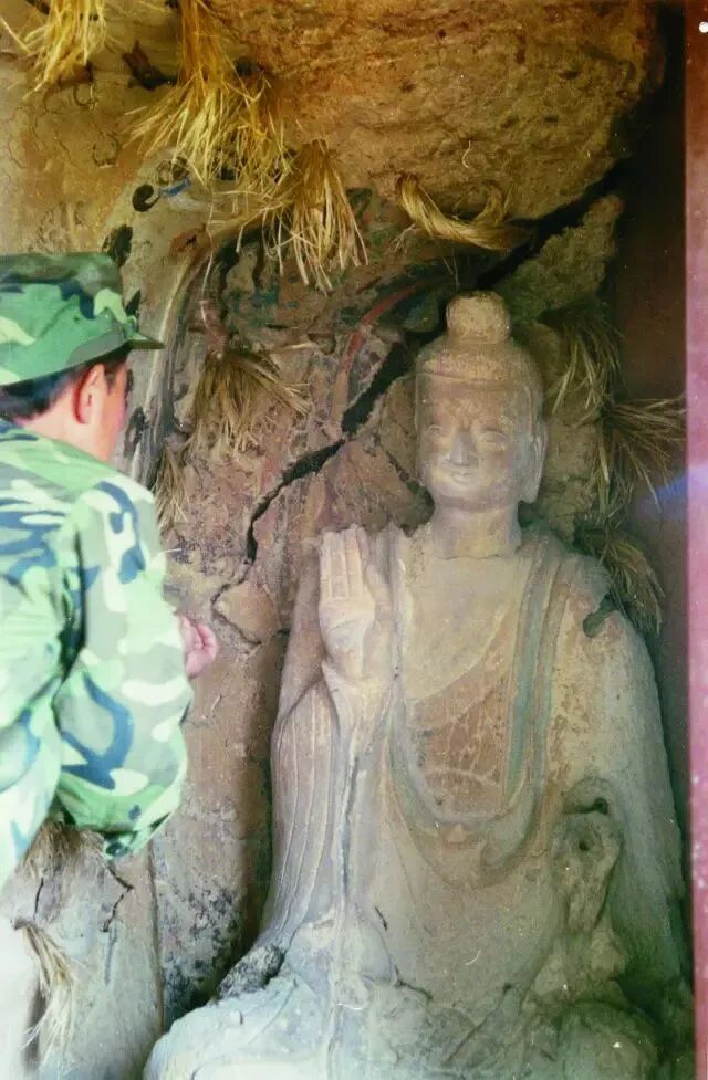

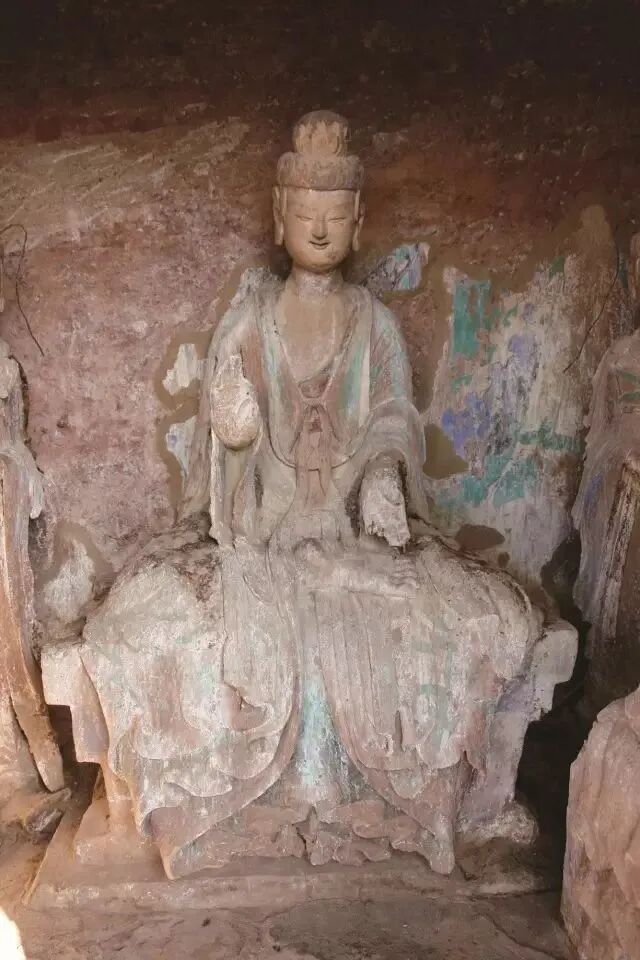

1972年,国家文物局召集专家对石窟提出维修方案。在多次试验论证后,1978年5月,国家文物局批准同意确定为非预应力锚杆配合钢筋挂网喷射混凝土的“喷锚支护”加固方案,即后来的称为“喷、锚、粘、托”加固[4]方案。工程于1984年4月结束,完成主要工程量:喷护总面积9100平方米,其中打锚杆2300根,总进尺12500米;架设钢混结构新栈道1000米。麦积山石窟山体维修加固工程是我国首创在石窟寺运用科学技术手段,在不改变岩体原状的原则下,成功地用了“喷、锚、粘、托”等新型的加固技术,排除了隐患,该工程技术获得了国家科技进步三等奖[5]。1980年代初,也就是石窟维修加固工程后期,由于东、西崖大佛长期受风雨侵蚀,面临塌毁的危险。第98窟摩崖大佛腰部横向断裂,缝隙大约在10厘米以上,左臂下垂,服饰脱落缺失;右侧菩萨胸部、腹部断裂严重,裂缝大约有15厘米以上,右臂大部分缺失,仅存手部;佛与菩萨发髻残缺不全,双足缺失严重,足下云头残破。针对洞窟残损状况,特邀请敦煌研究院修复专家研究制定第98窟(即西崖摩崖大佛)加固维修方案,确定以拉、锚、粘、托为主,并对有根据的部位进行必要的复原[6]。对濒临倒塌的部位进行前期的捆绑防护,在已脱离崖壁或即将脱离崖壁的残损塑像上钻孔,超越塑像本身直达崖壁深处,然后插入螺纹钢筋,再在孔内注入加膨胀剂的高标号水泥浆使其凝固后与山体紧密托连,再将脱离崖壁的塑像复位,在塑像表面拉锚的位置(取块加“十字”条形固架,再恢复表层泥层),通过粘结修补等一系列重要措施,在锚杆末端处卡上钢板,最后用螺丝旋紧固定,从而达到加固维修目的。其中主佛有14处,右侧菩萨9处,共计23处锚固点。这样使裂隙恢复了稳固性,同时对主佛及右侧菩萨和衣饰进行了复原修复,还有两尊造像的边缘进行了加固。其余部位残损严重,以保持现状为主。

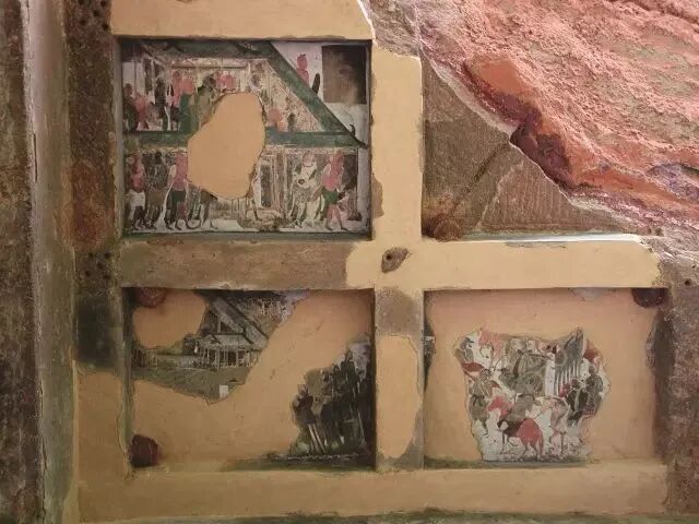

图06/第4窟壁画边缘加固
对东西崖石胎泥塑大型造像进行加固维修。首先在修复前对不同土质进行了大量筛选,选择不同配方调和的泥质,找出了适合麦积山石窟独特环境下粘性强、收缩小、对文物无损伤的泥质,即黄土、细砂、麻刀等,按比例合成。其中有粗泥和细泥之分,粗泥用于底层、细泥(棉花泥)用于塑像或壁画的表面处理。化学材料主要以“聚醋酸乙烯乳液”水溶剂为主。这是在历年修复过程中首次于泥中加入化学粘合剂,是传统修复材料与现代科学技术材料的有效结合[7]。
此后,在总结了第98窟大佛文物修复的成功经验后,对第13窟大佛(东崖大佛)采用同样的修复方法进行了拉锚加固,对主佛原残缺的右脸右臂及右侧菩萨下部大面积残缺部位,在有依据的情况下,用素泥进行了复原修复。

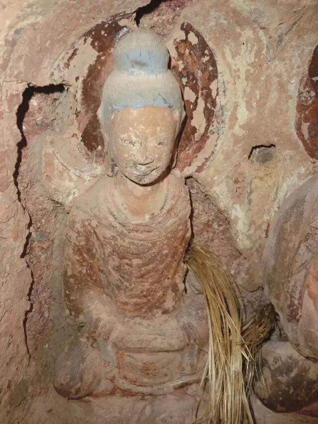

文管所组织业务人员对第1窟、4窟、9窟及中区第14窟、21窟、26窟、43窟、44窟等十余个洞窟的塑像及壁画进行了加固修复。塑像的主要病害是窟壁主牵拉桩年久松动,塑像前倾严重。采取的具体措施是从在泥塑前胸与主牵拉桩平行处开一个十字形凹槽,延深至塑像背部,用铁件在岩体原凿孔眼内埋设钢筋螺杆,用混凝土浇注拉固于原有孔眼内。另一端拉固于泥塑躯干中木质骨架内,然后填泥上色作旧。如第4窟右侧力士、第9窟内胁侍菩萨、弟子及第14窟内左壁力士等。针对大面积脱落后残存的脱离窟壁的壁画,用素泥(不随色)进行边缘加固抢救性的修复,共计修复泥塑15余身,壁画约25平方米。
在此期间,修复工作者还对病害最为严重,濒临塌毁的部分洞窟内的塑像进行了抢救性的修复,主要采取的是对壁画进行边缘加固等保护措施,如第127窟、133窟、135窟、147窟、69窟、169 窟、4窟等,共计修复塑像28身,壁画54平方米。

20世纪90年代 ,麦积山石窟艺术研究所在遵循“修旧如旧,保存文物原状”的原则下,总结古人在制作壁画过程中,在洞窟内使用崖壁钉木橛方法的基础上,进行了创新:即用冲击电锤打眼,清洗桩眼后使用环氧树脂,使麻、木桩牢固地粘合于窟壁桩眼内拉固回帖壁画。对塑像内部木质骨架糟朽,塑像与主牵拉桩脱位,防地震时平放于地面的部分塑像进行了归位。更换糟朽的木质骨架,将铁件螺杆于窟壁,在适合部位钻孔,结合化学粘合剂加混凝土填料灌注牵拉锚件,紧固螺母与窟壁桩眼内复位,再修复残缺部位,从而使多年来放置于窟内的10件塑像得以归位,如第59窟、105窟、120窟、108窟、122窟等。

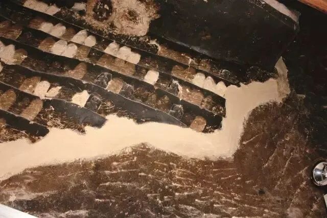

图09/山体渗水严重

麦积山多雨潮湿,山体渗水严重,大气降雨沿山体裂隙渗入洞窟内。为了改善麦积山文物保护环境,尽可能延长石窟的历史寿命,1998年麦积山石窟艺术研究所与铁道部第一勘测设计院共同进行麦积山渗水治理一期工程。通过现场勘察,提出方案:“堵截与疏排相结合,远堵近疏,上截下排的多项试验性工程”,该工程于2000年正式施工。
在具体施工过程中,首先对大裂隙进行防渗注浆(注浆材料以超稀水泥为基本材料,掺适当膨润土和附加剂配制的具有缓凝和高流动性的灌浆材料)。其目的是堵塞地表水向山体深层次运移重要通道,减少石窟渗水来源,进一步消除山体不稳定因素。其次完善石窟渗水处引水孔(施工对象是1984年石窟喷锚加固工程时预留的渗水孔部位), 在渗水层位与受害洞窟相同位置,调整引水孔的数量、孔位、孔深, 钻孔引水,降低窟内渗水,缓解湿度。
对山顶微细裂隙进行防渗注浆。其目的是截断地表水通过细微裂隙的运移,减少石窟渗水源。注浆材料以水玻璃为基本材料,掺以适当附加剂配制而成的具有缓凝和高渗透性的灌浆材料。
通过近两年来的观测数据显示,基本缓解了洞窟渗水问题,但要彻底解决还需做大量的工作。

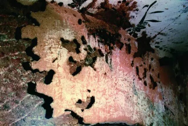

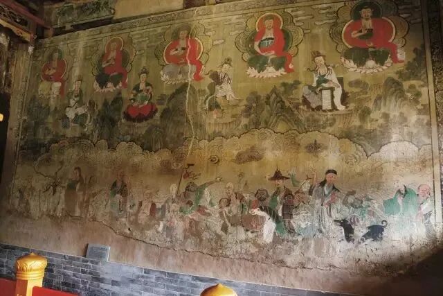

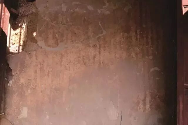

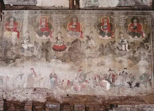

2001年,国家文物局拨付专项资金,对麦积山瑞应寺实施抢救性维修。首先对大雄宝殿左右山墙进行了维修[10]。该殿现存明代绘十方佛、八大菩萨、十八罗汉壁画,总面积约54平方米。经过调查发现,南北山墙下部分青砖由于潮湿,造成风化,结构酥松。壁画与青砖结合处呈现20厘米左右,形状不同的带状酥碱,山柱骨架下部糟朽,造成墙体结构变化,出现自上而下宽为1~2.5厘米不规则的裂隙,墙体土坯酥松,壁画与地仗层不能牢固地结合在土坯上,壁画脱落严重。壁画表面千疮百孔,部分壁画颜色层破损,呈鱼鳞片状,龟裂起甲。由于潮湿和通风不良,山墙内侧三面六臂天王壁画表层发生霉变,呈黑色斑点或片状。受自然力的影响和颜色层颜料的变化,壁画画面褪色。通过进行病害分析,并结合修复前有关资料的收集,制定专门的修复方案。以“修旧如旧、保持原貌、就地加固”为宗旨,在材料的选用和修复方法上,以修复的“可逆性”为原则,采用壁画切块修复保护的方法,成功地修复了殿内壁画。
除此以外,2002年至今共完成第17窟、123窟、74窟[11]、23窟、仙人崖石窟、93窟、133窟、4窟4龛、3窟顶部壁画、148窟、1窟、2窟塑像、壁画的保护修复工作。壁画的保护修复主要采取除尘、注射粘接剂、渗透、回压、加固等工艺,塑像的保护修复主要采取锚杆、挂麻、回位、插注浆管、注浆、补缝(裂缝和注浆孔)等工艺。
