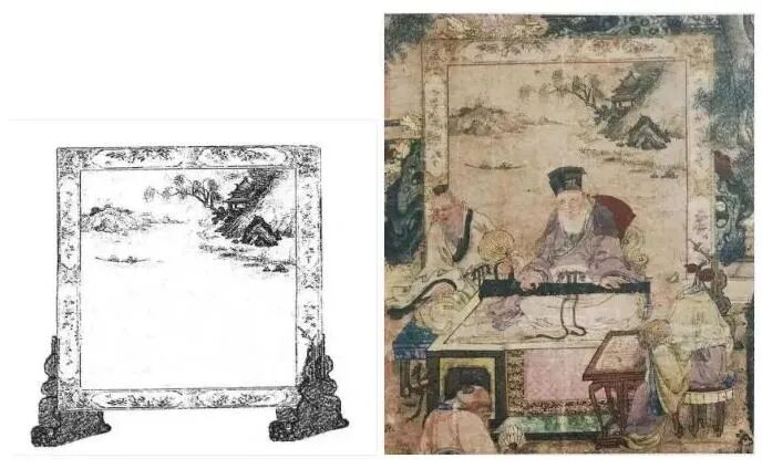

这些宋画里的屏风造型十分丰富。李公麟《高会习琴图》中主人坐榻后置有一座屏风,其由底座与屏扇两部分组成,且底座与屏框一木连做。
这种带有底座的屏风被统称为座屏,“三扇”“五屏”为常式,多摆在宫廷殿阁、官署厅堂的正中,位置固定。
李公麟《高会习琴图》
