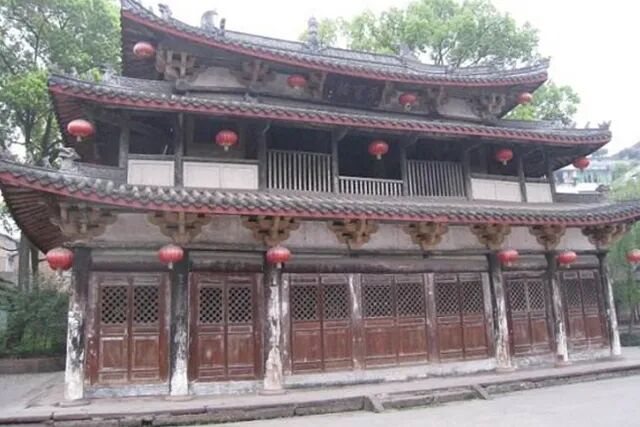

我国古代建筑在建造时,其柱、梁、檩、椽、斗拱等主要承重构件大多由木材来承担;作为宗教活动场所的文物古建筑还大量悬挂绸缎、经幡、伞盖等纤维织物作为装饰;作为历史街区的古民居建筑,其中的家具、商品等也多为可燃材质,这些因素也大大增加了火灾荷载。

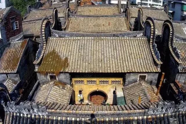

文物古建筑如宫殿、寺庙、道观、民居等多以建筑群体出现。这些古建筑群大多间距较小,甚至有些建筑紧密相连,当中既无防火分区,又没有消防通道。一旦发生火灾且未能被有效控制,极易形成火烧连营的局面。

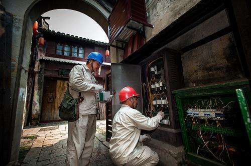

电气设备使用不当

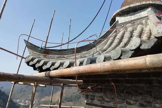

部分文物古建筑违反用电安全技术标准,违规使用电器设备,电气线路未穿管保护,是引起古建筑火灾的重要因素。

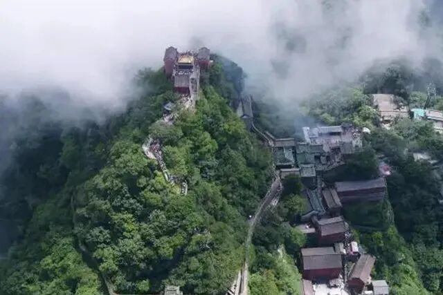

部分文物古建筑群位于崇山峻岭中或所处位置地势开阔,自身又缺乏必要的避雷设施,加之周围古树参天,接触点高,木质干燥,一旦遇到雷击,容易诱发古建筑群火灾。
07 消防施救困难
文物古建筑普遍存在无消防水源或消防水源不足、无自动灭火设施、消防设施严重匮乏等问题,一旦发生火灾,不能得到及时有效控制。许多文物古建筑远离城镇,有的甚至建在高山、峡谷,交通不便,距离消防队较远。
