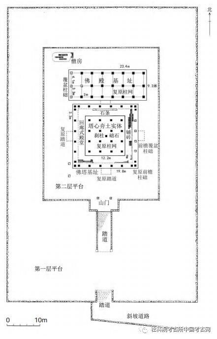

  整个寺院坐落在一个南北长88 米,东西宽60 米,高约1.8~2.6 米的台地上,平面呈南北长方形。(图一)台地周边用块状玄武岩和浮石堆砌护壁,壁面呈45 度收分,壁内以碎石块和三合土填充夯实。台地南面中间有一踏道,为凹进阶梯式,宽5.2 米,长约4米,残高0.7 米。
图一  北魏思远寺与塔基平面复原图
  寺院主要建筑皆建造在台地中部第二层平台上,也为南北长方形,南北45.8 米,东西35米。平台周边四面以玄武岩加工的石条错缝垒砌,壁面与平台呈90 度直角,高2.5 米。平台南面正中的踏道为外凸阶梯式,南北长12 米,宽4.8 米。山门位于踏道上南凸的小平台上,残存有2块础石,均为方座覆盆式,边长62厘米,二础石间距3.6 米。
  佛塔基址位于第二层平台中部,坐北朝南,与南面山门在一条轴线上。据残存遗迹,塔基边长19.8 米,为中间砌筑塔心实体、外围有回廊式殿堂的土木混构方形木塔。塔心实体基部为正方形,用玄武岩石块和三合土垒砌并分层夯筑而成,边长12.2 米,残高1.25 米。塔心实体东侧尚残存南北向一排4 块未移位础石,均为方座覆盆式明础,规格与门址础石相同,间距3.3 米,应为塔心实体周边回廊式殿堂的前檐柱础。在塔心实体周边回廊式殿堂内,还发现一些铺地砖。出土遗物主要有北魏时期的板瓦、筒瓦和瓦当,还有大量彩色的泥塑佛教造像,主要散落在回廊四周。
  据上述残存的塔心实体规模和础石的排列情况,可以对塔基的柱网分布、开间规模和建筑结构做大致形制复原。即整个塔基上可布置柱础45个,分3 圈方形排列,形成佛塔四面每面5 间。在塔心实体内可复原两圈柱网:第一圈4 个柱础,加上中心1 块塔心刹柱础石,共计5 个;第二圈每面4 个柱础,减去四角共用的4 个,合计12 个,可形成塔心实体每面有3 个佛龛。由于塔心实体为石块与三合土混筑,较为坚实,上述础石(包括塔心刹柱础石)应放置在较高的塔心实体之上,残存的塔心实体只有1 米多高,故上述础石均已无存。第三圈柱础为塔心实体外围回廊式殿堂的前檐柱础,据排列位置可复原为28 个,包括四角各设置1 个增柱,每面8 个,中间6 个构成每面开间5 间。殿堂每间面阔3.3 米,进深4.1 米。在塔心实体北面2米处回廊殿堂内,垒砌有砂岩加工成的石条,残长7.2 米,宽0.4 米,残高0.15~0.2 米,嵌入地下约0.1 米。根据所在位置和残存遗迹,应考虑是否与塔心实体北面设置的登塔设施有关。如此,塔心实体的其他三面则各形成3 个佛龛,塔基回廊周边出土的大量泥塑佛像残件当即雕塑于此。塔心实体外围则是绕塔心实体礼佛的回廊式殿堂,这种建筑形制符合这个时期木构佛塔的建筑结构和形制特点。
  佛殿基址位于佛塔基址的北面,坐北朝南,也与塔基在同一条轴线上。发现柱础4 个,均为砂岩,方座覆盆式,边长72 厘米,通高35 厘米。由础石分布情况,可大致复原佛殿基址东西23.7 米,南北9.3 米。面阔7 间,开间均为3 米;进深2 间,前排进深3.3 米,后排进深4.1 米。佛殿基址除了出土大量建筑板瓦、筒瓦和瓦当,还有陶制鸱吻残件。

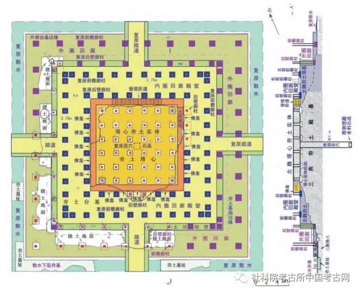

  现主要残存有塔心夯土实体、柱网础石、周围两层回廊式殿堂以及前檐和后壁廊柱等遗迹。我们可以结合其他塔基资料,重新对该塔基进行一些复原研究。(图二)
图二  北魏龙城思燕寺塔基复原图
 a. 柱础石 b. 础窝、磉墩 c. 础痕 d. 小柱洞 e. 檐墙 f. 柱洞 g. 三燕地面、垫土层 h. 烧面与瓦片堆积 i. 北魏垫土层
  在残存较高的早期夯土台基之上,保存有4圈柱网,但未见塔心刹柱础石。第一圈4 块础石;第二圈12 块础石;第三圈20 块础石;第四圈28 块础石,第四圈础石外缘约18.9 米见方。第一至第三圈础石,均叠压在塔基中部约16.8 米见方的夯土实体下,横、纵向柱心间距均为2.75米;第三至第四圈础石的纵向柱心间距为2.55米,之间为土坯砌筑,以便于在塔心实体周边垒砌佛龛塑造佛像。该塔基上层台基的规模约30.8米见方,参照同时期木构佛塔的建筑结构,该塔基应存在塔心刹柱和第五圈柱网。塔基上虽未发现塔心刹柱础石,但结合这个时期木构佛塔顶部均设置有承露盘或宝瓶等塔刹设施,塔心刹柱础石应当肯定存在,只是放置位置高于现存塔心夯土实体而已。经复原,第五圈柱础应该和塔心实体内的4 圈柱网相互对应,以便于搭建高大的木构佛塔和周边礼佛的回廊式殿堂。如此第五圈柱网应该有柱础44 个,除四面各设置10 个以构成每面9 间殿堂外,四角均还增设1 个柱础;每间殿堂面阔2.55~2.75 米,进深3.8 米。这种在塔基四角设置增柱的做法,在这个时期木构佛塔建筑中较为常见。此塔基的布局形制与柱网分布,几乎与洛阳永宁寺塔基完全一致,如回廊殿堂内侧即第四圈柱础内侧,塔心夯土实体外围的东、西、南三面壁面上,当也可能各设置5 个佛龛,以便于安放塔基出土的大量泥塑佛像。北面回廊内侧,也可能是设置登塔阶梯所在。上层台基四面殿堂中间1 间的外侧,各设1 处阶级踏道,宽4.3 米,残长3.4 米,复原长约7 米,踏道中间为夯土筑成,边壁与上层台基周壁一样砌筑土坯。
  围绕着上层台基及四面踏道的外侧,还有一周外圈回廊。其地面低于上层回廊台面2.4 米,保存有前檐廊柱的础坑、后壁廊柱的础石、被火烧过的地面和外侧的条状夯土基址等遗迹。该回廊柱网与上层台基的柱网明显不相对应,即间距不同,除四角的4 间柱心间距约为4.8 米,其余柱础间距面阔与进深均为3.9 米。此外,考古报告将外围的条状夯土基址认定为外檐墙,内侧的2 圈柱网分别为金柱和后壁柱,即进深2 间、面阔11间,显然存在一定问题。首先,该条状夯土基址宽达2 米,且基础较浅,作为墙基不太合适;其次,此夯土基址内没有发现与内侧廊柱相对应的任何柱础痕迹,作为檐墙和檐柱均没有确切依据,无法搭建;第三,参照这个时期同类佛寺建筑和东汉魏晋灵台遗址发掘的类似遗迹,回廊外侧均有宽约2 米河卵石或砖铺散水,其散水即铺砌在经过夯筑的较浅夯基之上,此种遗迹更符合散水地基的处理方法。如确定其是散水的夯基,塔基外侧回廊的建筑形制也当重新考虑复原。由于该回廊可以确认有前檐和后壁两圈廊柱,它们构成了该塔基周围的下层回廊建筑,即副阶周匝,台基每面通阔40.5 米,进深4.8米;面阔9 间,中间7 间面阔开间3.9 米(础心距),两侧拐角开间4.8 米;廊道宽约3 米,檐柱外侧台基宽1.8 米;台基外周则是宽约2 米的散水。这和东汉魏晋洛阳灵台四面殿堂围绕中心高台、外圈副阶周匝的建筑形制几乎相同,显示了这座早期木构佛塔仿建中国传统的台阁“重楼”和“堂阁周回”的建筑特点。

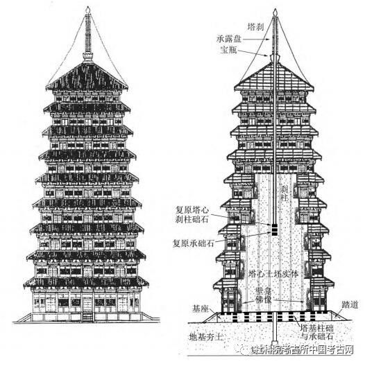

  木塔基座上还残存有木塔初层的建筑遗迹,中部为土坯砌筑的方形塔心实体,周围则是环绕方形塔心实体的回廊式殿堂。基座上还清理发现124 根木柱的础石和础痕组成的木塔建筑完整柱网,分5 圈方形排列。第一至第四圈的柱心间距均为3 米,第四至第五圈回廊殿堂的柱心间距为4.3 米。其中第一至第三圈础石均被塔心土坯实体叠压,且下部尚有2 层承础石,即上下叠置础石3 块;木柱皆为方柱,也被土坯包砌,现已被烧成木炭。第四圈柱础位于方形塔心实体的外缘,也为3 块础石叠放,该圈础石均被取走,仅发现础痕及铺垫沙层。第五圈柱础放置在距基座台边内侧4.3 米处,和第四圈柱础一起构成环绕塔心实体外侧的回廊式殿堂,该圈柱础均平置1块础石,为环绕塔心殿堂的前檐柱础。在第五圈础石之间还发现一些残存的前檐墙土坯,有些础石表面还有烧烤过的方形柱痕。在第五圈柱础的四角和角内侧殿堂内,皆发现有增设的柱础。据殿堂东南角内侧增设础石表面磨损程度,可判断立柱是圆柱,与其是明柱相符。
  土坯砌筑的方形塔心实体,每边长19.8 米,残高3.7 米。在其东、南、西三侧土坯壁面上,大多残存有弧形内凹的壁龛,当是供奉佛像的神龛,据复原每面各有5 个。清理塔基时出土的大批泥塑佛、菩萨、弟子像,以及世俗人物、景物等塑件,即应塑雕在龛内与龛外壁面上。塔心实体北侧,土坯壁面上未见弧形壁龛,却发现4 个残存的柱槽,推测应是架设登塔木梯的柱痕。
  塔基中心最内一圈柱网,由4 组每组4 块共16块础石组成,但中心部位未见塔心刹柱础石的遗迹。但在塔心4 组础石中间的土坯实体下,发现有一个平面方形的坑槽,坑槽西面还有竖向和东西向的盗洞,盗洞皆通至塔心方形坑槽,并向下掘进。因清理出水,此坑槽未发掘到底。据发掘者观察,此方形坑槽的四壁平整,与西侧盗洞痕迹明显不同,怀疑是地宫旧迹。(图四)
图四  洛阳永宁寺木塔与塔心结构复原图
  在第四圈与第五圈柱础之间,即为木塔初层环绕塔心实体的殿堂式回廊。从塔外看每面9间,每间面阔3 米,进深4.1 米。殿堂之间不设隔墙,形成环塔心回廊,以方便礼佛。前檐墙以残砖和土坯砌成,宽1.1 米,残高0.4 米,墙面依次用草拌泥、谷糠拌泥与细泥涂抹,外皮涂以朱色,内皮绘有彩色壁画。殿堂内、外侧和门道地面,皆没有铺砖或铺石,但普遍抹有一层厚约1厘米的白灰硬面,平整而光洁。据此檐墙和门道遗迹,结合记载每面三门六窗的位置可以完全确定。

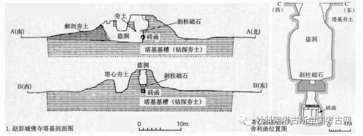

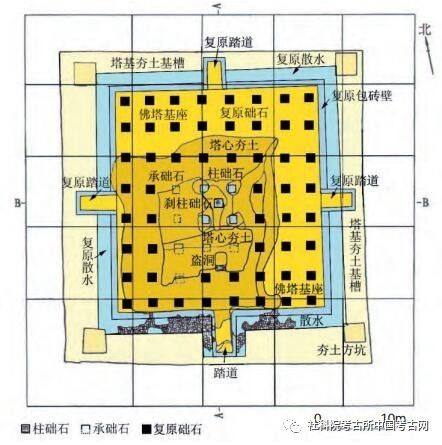

  佛寺塔基包括地上夯土台基和地下夯土基槽两部分,主要为夯土、辅以少量砖石筑造而成,平面均呈正方形。(图五)其地上台基被晚期破坏严重,现存有塔心实体与台基夯土、台基南侧斜坡踏道、台基南侧砖铺散水等。塔心实体与台基夯土上残存有柱础石、柱础坑、承础石、刹柱础石等。柱础石仅发现2 个残块,为方座覆盆式;可确认的柱础坑有10处,对应的地下皆有承础石。台基中心夯土保存最高处有一盗坑(图六),在深约3.5米的坑底有刹柱础石,底座近正方形,上部为覆盆形,边长约1.2 米。台基南侧中间有斜坡踏道,长约6 米,宽约2.3 米,两侧包砖。踏道两侧有砖铺散水,散水宽约2 米。地下夯土基槽为正方形,边长约45米,深约6米,近底部用卵石层和夯土层交替筑造。在夯土基槽最上层、塔基中心刹柱础石的正下方,建造有瘗埋舍利的砖函,函近正方体,长、宽、高均约70厘米。砖函被两个早期盗洞盗掘破坏,遗物无存。
图五  赵彭城佛寺塔基平面与柱网复原图
图六  赵彭城塔基剖面图与刹柱础石、舍利函位置图
  根据上述遗迹,可以基本复原赵彭城佛塔的台基构造和柱网结构。其佛塔台基为正方形,边长约30 米。台基以刹柱础石为中心,可以确认3圈、推测应有4 圈方形分布的柱网,即每面8 个柱础,柱础中心间距均约4 米。由此可以复原,该佛塔为四面均为7间的方形木塔,台基以砖石包边,有青石栏干和螭首,四面中央设置阶级踏道。塔基上四圈柱网,中间3圈应为夯土砌筑的塔心实体,中心有塔心刹柱础石,础石下有瘗埋舍利的石函;第四圈至第三圈之间也有回廊式殿堂,以便在塔心实体壁面上塑造佛像,供人们绕塔礼佛。

  据记载,洛阳永宁寺木塔九层,“浮图下基方十四丈,自金露盘下至地四十九丈”。发掘的塔基边长38.2 米,正合“下基方十四丈”,《水经注》这一记载当较为可靠。其塔高49丈也合今133 米,除去上面塔刹高度,即合今约100 米。笔者结合木塔地基夯土98~102 米见方,按上述尺度正合36丈,这应该是当时一个重要尺度,极有可能就是木塔塔身的高度。思燕寺木塔高度没有记载,发掘者根据塔基规模和形制结构,推测当与平城永宁寺七层浮图高300 余尺相近,即高度在80米以上,塔层至少为七层。思远寺和赵彭城佛塔层数和塔高也没有记载,根据二塔基分别为19.8 米和30 米见方、有三圈和四圈柱网、木塔初层每面5 间和7 间的规模,其塔高分别至少为5层和7层。
