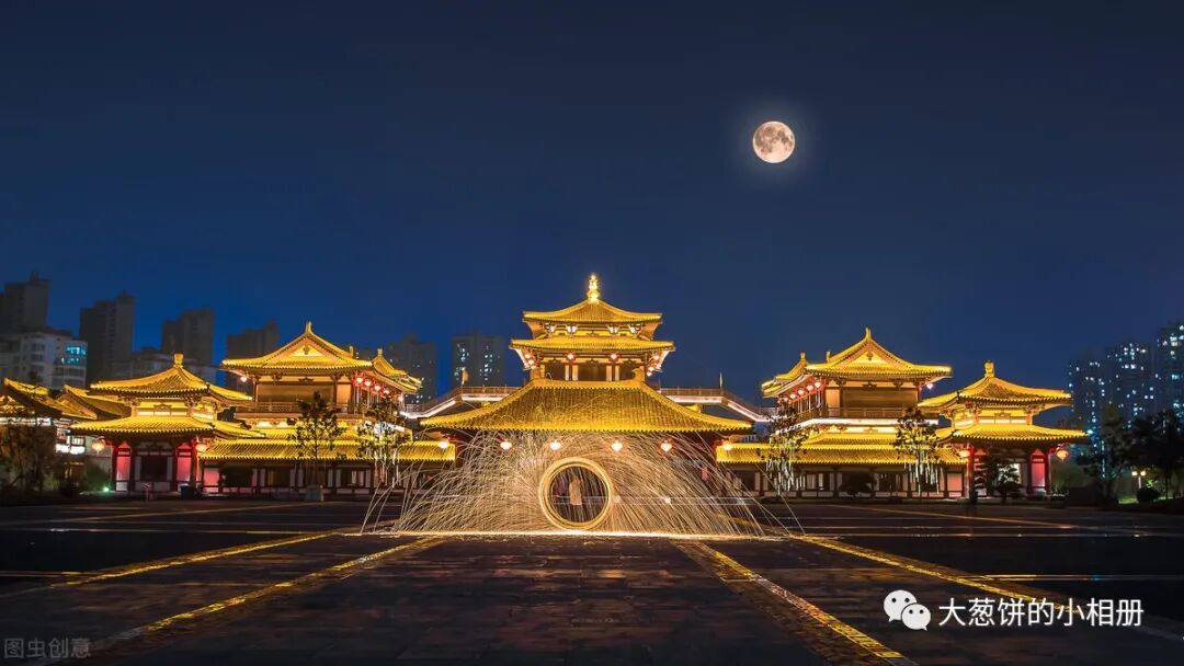

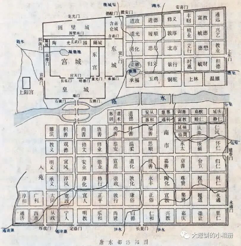

   也许用来诠释这个立论的最佳例子莫过于隋唐洛阳城。
 洛阳城,按照“天人合一”的规划理念,紫微城因象征天帝居所紫微宫而得名,是当时全世界最辉煌壮丽的宫殿群,建筑形制惊世骇俗,影响到了东亚各国的宫殿建设。紫微城正门为应天门,正殿为明堂;三大殿依次为乾阳殿、贞观殿、徽猷殿,具备最高礼制的天子五门。建造用工多达170万人,比秦阿房宫整整多出100万。占地面积约4.2平方公里,是明清北京紫禁城的6倍!比唐代大明宫多出100万平方米。

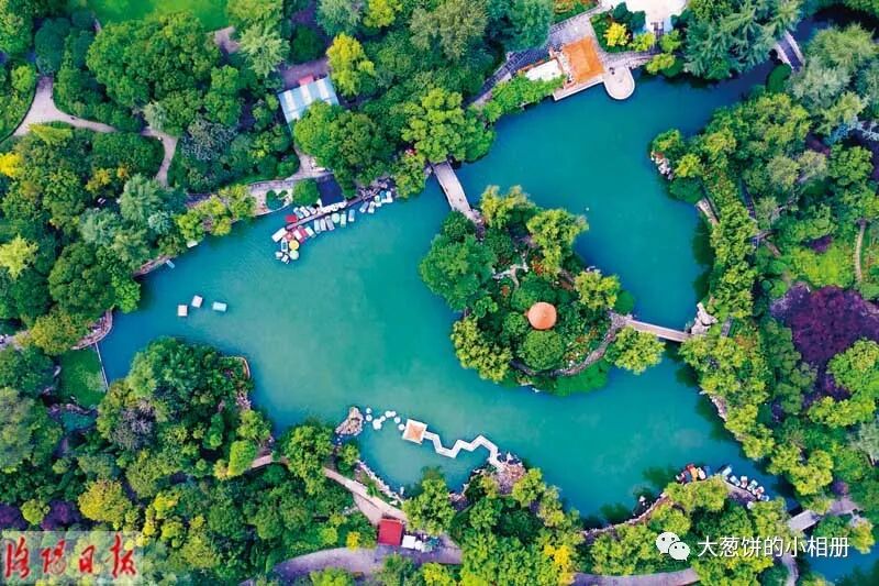

当时,洛阳园林在叠山理水技术上有很大进步,由单纯叠土为山变成叠石为山。对假山的重视以及引河入园、置飞瀑、造潺爱现象十分普遍。园主对太湖石等名石的迷恋,对于禽鸟及名贵植物的喜爱,乃至唐文人中出现著名的诗画园林流派,都反映了隋唐园林艺术发展已进入新阶段。当然,此时建筑、熔铸、石刻等技艺的成熟,也与园林艺术臻于炉火纯青之境不可分。

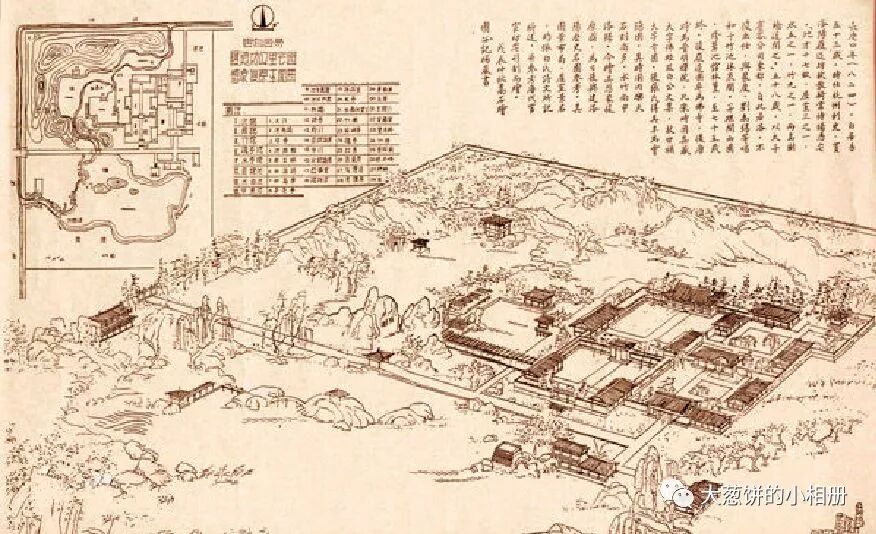

NO.4l 辋川别业(私家园林)
 王维(公元700-760年)知音律,善绘画,爱佛理以诗和山水画方面的成就最大。他是盛唐时期著名的诗人和画家。晚年在陕西蓝田县南终南山下建辋川别业并终老于此。
     辋川别业以山川为主,建筑为辅。充分体现山川之美,将建筑融于山水之间,别有一番情趣。王维还为此绘《辋川图》,足见       山水园林与山水画之间的密切关系。宋代苏轼评价王维艺术创作“诗中有画,画中有诗”。

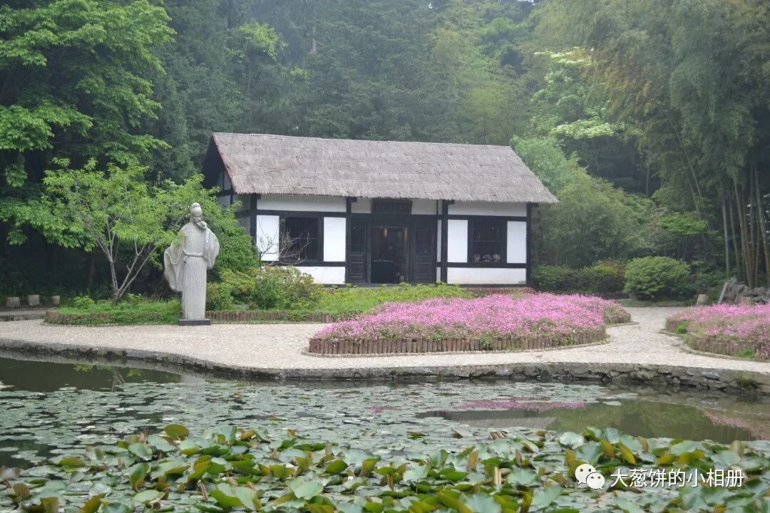

NO.5庐山草堂、履道坊宅园(私家园林)
郊野别墅园:力求与自然环境的契合,顺乎自然之势。庐山草堂就是这种观念的具体实现。白居易追求的是一种天然的形态:拙朴去雕饰。白居易在草堂东边开辟一条“人工瀑布”,白居易根据草堂位置的高低差,瀑布泻落在台阶上,注入石渠中,悬挂三尺高。又用竹子把瀑布的水引到草堂西面,清水飞珠溅玉,泠泠而下,并形成珠帘的效果。这是白居易活用流水是整个草堂最有新意之处,开辟了园林空间中人工置景的先河。

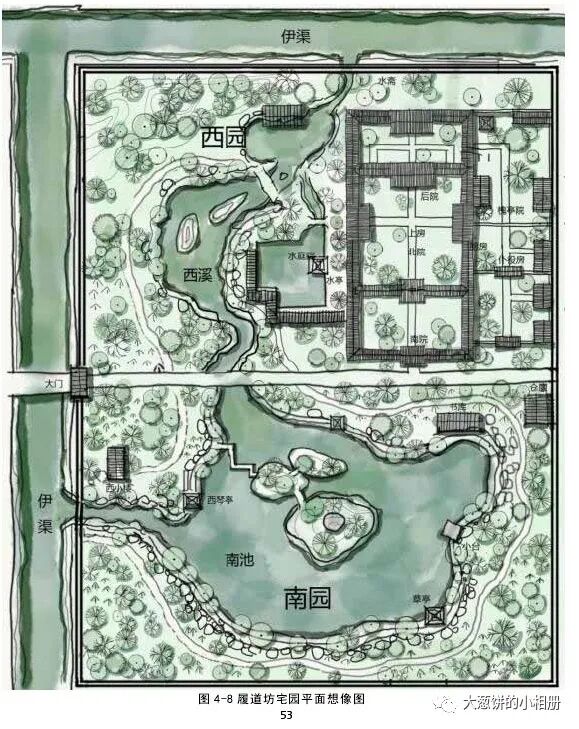

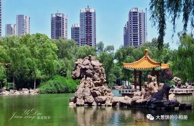

城市宅园:着眼于“幽”,以幽深而获得闹中取静的效果。白居易所营建的履道坊宅园“地与尘相远,人将境共幽”。宅园清幽的格调恰如其分地体现了当时文人的园林观——泉石竹树以养心,诗酒书琴以怡性。宅园植物以竹为主,置石而成景观。假山 冠云峰:太湖石的代表之一。具备“瘦、皱、漏、透”的特点。
