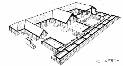

20世纪70年代末期,考古人员在岐山、扶风两县交界处的周原遗址进行了发掘,发现了周人留下的建筑文化遗迹。“凤雏遗址”最具代表性,它是一组较为完整的四合院式房屋遗址,整座建筑坐北朝南,四面被东西厢房、塾、室围绕起来,正中为堂,堂前为外庭,堂与室之间是内庭。从平面布局看,它是以规整的单体围合,组织成整体的建筑组群,布局既均衡对称,又自然构成建筑的内向性。平面组合的对称与内向,是中国传统建筑的重要特征,这一特征至少在周代已基本成形。
凤雏遗址
