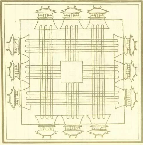

周代的城市等级分为周王都城、诸侯都城和宗室的都邑。依照政治权力,这些城市在功能上有着不同的划分,在面积和设施上也有很大的不同。但是这些城市都有了比较完善的建制,各组成部分的职能也十分明确。不同诸侯国的城市在差别在于规模和各部分的大小上。根据周朝出现的我国最早专门论述建筑及期制式的《周礼·考工记》中记载:“匠人营国,方九里,旁三门。国中九经九纬,经涂九轨。左祖有社,面朝背市。市朝一夫。”  同时又有“经涂九轨,环涂七轨,野涂五轨”和“(宫)内有九室,九嫔居之,外有九室,九卿朝焉”的记载。
周王城 《三礼图》
都城平面呈方形,分内城与城郭两部分,内城居中,四面各开三座城门,城内有横纵各九条街道垂直相交,明确显示内城为宫城,外城为民居的格局,这说明当时的城市规划和建设已达到相当的水平,也成为此后城市建设的基本规则。

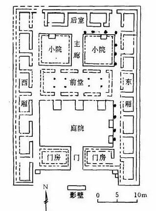

陕西岐山凤雏建筑遗址平面图

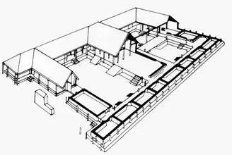

陕西岐山凤雏建筑遗址为西周早期建筑,建造在夯土台基上,整体平面呈长方形,是整齐的两进院格局。由南至北在轴线上依次为屏、门屋、前堂、穿廊、后室。东西两侧以贯通南北的厢屋连接,在这座建筑中第一次出现“屏”,也就是照壁。第一次呈现“前堂后室”格局。外垣用夯土墙、内植木桩的方式围合而成,并有陶制排水管。可见四合院在我国有三千多年的历史。
陕西岐山凤雏建筑遗址

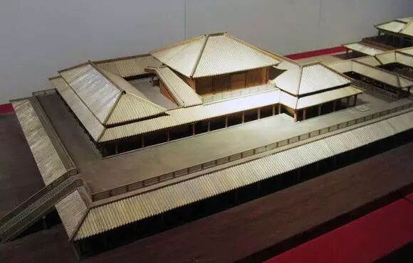

战国中山王墓复原图
位于河北省平山县,这是一组大型的台榭型建筑群。所有建筑都在夯土台基上,显示出早期高台式建筑的影响。
