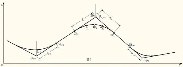

圆曲线两端缓和曲线不等长的基本曲线形式:第一直线段→第一缓和曲线段→圆曲线段→第二缓和曲线段→第二直线段。曲线形式及各要素如图4所示,由于圆曲线两端的缓和曲线不等长,故曲线中点与圆曲线的中点不一致,一般取曲线交点与圆心的连线与圆曲线相交之点M作为曲线中点。

参见图5,分段对各曲线组成段进行坐标计算。

4 中桩切线方位角计算
如图5,第一直线段切线方位角即Ai-1,i,第二直线段切线方位角即Ai,i+1。第一缓和曲线段、圆曲线段及第二缓和曲线段切线方位角计算分别如下:
