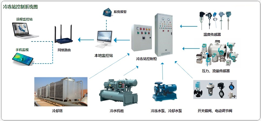

冷却塔是冷冻站的组成部分,功能是排除冷水机组冷凝器侧的热量,其性能的优劣将直接影响冷水机组的能耗。常规的冷却塔控制方法是依据冷却水回水温度控制冷却塔开启台数或风机频率,这是大部分空调冷却水系统现行的控制方法。通过冷却塔效率的实时监测,可大致判断冷却塔的运行效果。
其中:Tin——冷却塔进口温度℃ ;Tout——冷却塔出口温度℃ ;Twb——室外湿球温度℃。国内权威部门经过多次现场实测,控制理想的冷却塔效率能够达到70% 以上,实际系统中若发现该数值偏小,应检查冷却塔控制策略和冷却塔本身性能。一般冷却塔风机采用皮带轮传送方式,容易出现打滑、丢转等现象,而且据现场勘查部分建筑由于附近居民反映冷却塔噪声等问题,冷却塔周围被完全遮挡,造成通风效果较差。冷却塔冷却效果的评价客观而言,应该利用冷却塔出水温度与室外湿球温度的差值,也就是研究领域称为的固定逼近度,运行良好的冷却塔的出水温度应该比室外湿球温度高3℃ ~5℃。实际工程中可利用楼宇自控系统中已设置的室外温湿度,计算室外湿球温度,通过比较冷却塔出水温度和室外空气湿球温度来实时监测冷却塔运行效果,冷却塔控制策略可使用冷却水回水温度和室外湿球温度的差值控制冷却塔运行台数和风机频率。对于单台冷却塔拥有多台风扇的情形,应尽可能开启所有风扇以提高冷却塔效率,例如对于一台冷却塔有4 台风扇,分高低速两档,调节过程应该为1 低- 2 低- 3 低-4 低- 1 高3 低- 2 高2 低- 3 高1 低- 4 高。
