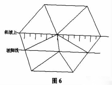

DTM法计算土方量就是利用地面采集的离散高程点按照一定的构网规则来形成空间三角网结构模型,然后按照三棱柱的计算方法计算每个三棱柱的体积,最后累加获得所有三棱柱的体积,即为所求得的土方量。
根据所使用的原始数据的不同,DTM法土方量计算可以分为三种:第一种是依照图上高程点计算,第二种是由坐标数据文件计算,第三种是依据图上的三角网计算。
相对于方格网,不规则三角网具有以下优点:三角网中点和线的选取可以与地表的特征相协调,直接利用原始资料作为网格结点;能够插入地形线以保存原有关键的地形特征,能适应复杂、不规则的地形,从而能够更好地适合现场的地形特征。
在实践中我们采用DTM 法计算土方量,既保证了精度,又提高了作业速度,而且此方法从理论上适用任何地形、地貌。然而在对土方量进行计算时,DTM法相对其他方法有优势,但也要考虑到地形特征、精度要求以及施工成本等方面的情况,选择合适的计算方法,达到最优的目的。

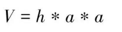

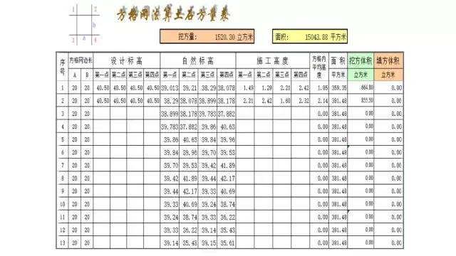

大面积的土石方估算常用该法,适用于地形起伏较小、坡度变化平缓的场地。该方法将场区划分为若干正方形网格,边长可以取为5,10,20m等。在格网点测定四个点位的高程值,每一格网按照四角高程的平均值取为最终的计算值,用该计算值与设计值的差值作为填挖方的高差值。该方格网的土方量为:
式中h为该方格的高差值;a为方格的边长。总的土石方量为 V=V1+V2+……Vn(n为方格的总个数)。
方格网法计算场地平整土方量步骤:
①读识方格网图
② 确定场地设计标高
③ 场地各方格角点的施工高度计算
④ 计算“零点”位置,确定“零线”
⑤ 计算方格土方工程量的计算
⑥ 边坡土方量的计算
⑦ 计算土方总量
▲ 某市政工程项目用户手算表

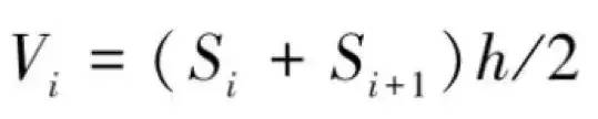

利用地形图中的等高线计算测区范围内等高线所围的面积,如果将两等高线之间所夹体积近似为台体体积,则第i分层的体积为:

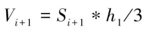

式中Si,Si+1分别为第i分层的下底面积和上底面积;h为等高距。若山顶面积为0,则顶层体积按锥体体积计算公式:
式中Si+1为最顶层底面积,h1为最高一条等高线与山顶的高差。由上述计算公式可知,在地形图上进行土方计算,就是在地形图上量算各层的面积,h为地形图的等高距,其值在地形图上可以直接取得。

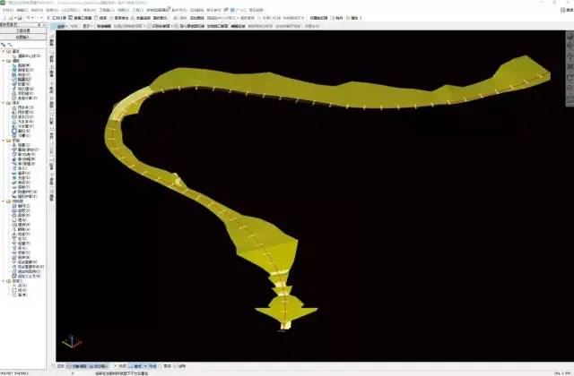

▲ 在GMA中通过批量识别横断面,建立真实道路模型

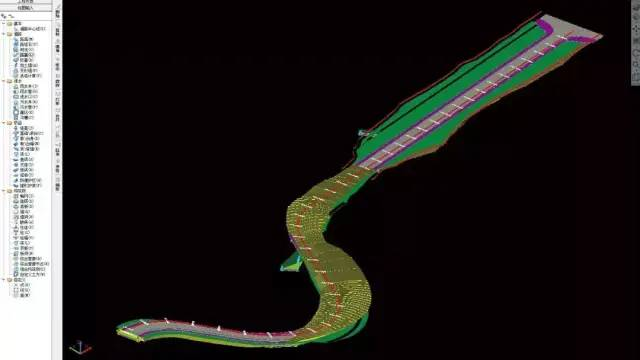

在实际项目中,存在几百甚至上千断面,如果施工场地范围大,截面数量必然会增加,将会产生大量的计算数据,采用手工计算耗时长,效率低。
大量的数据在计算时会产生较大的误差,特别是地形较复杂时的问题更加突出。在BIM市政算量中,可一键识别几十甚至几百个路基土方横断面图,同时,软件通过批量识别横断面功能,可以一键提取土方横断面图,建立路基土方真实模型,根据带帽图自动判断挖填方区域,并准确计算挖方,填方,余方弃置,本桩利用,快速实现路基出量。
