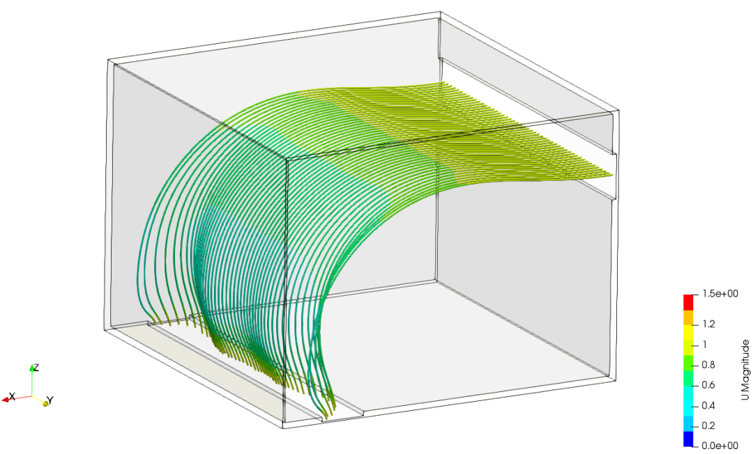

由于送风口的布置是影响房间气流组织及空调参数的主要因素,回风口对房间各工况影响极小。所以,在设计洁净空调时,许多设计师对洁净室回风口布置的极为随意,完全不考虑室内气流流向对工艺操作面的影响。因此,在布置风口位置时还是存在以下的问题:有的回风口随意布置于空余墙角或墙边,忽略了气流流向对工艺操作面的影响;有的设计回(排)风口又远离产生污染的工艺设备,这些工艺设备产生的污染空气会流到相对洁净区域甚至全洁净室;有的回风口布置的太少,回风速度偏大,导致全室空气流向一处,必然存在死角,洁净空气难以到达。
横向异侧送风流线图
