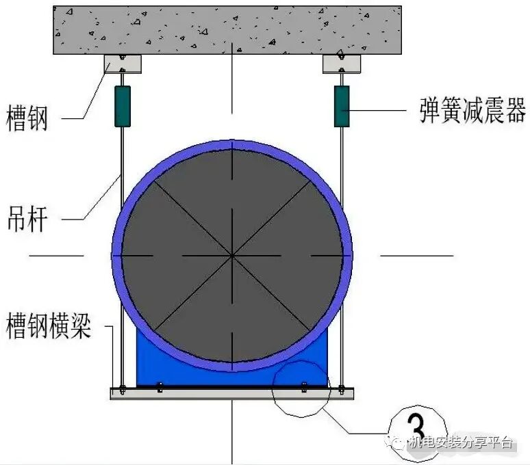

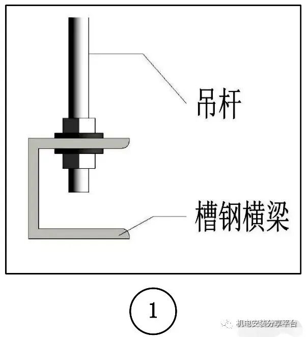

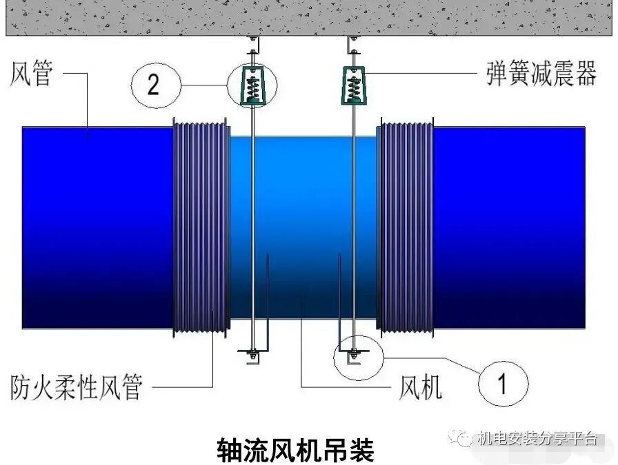

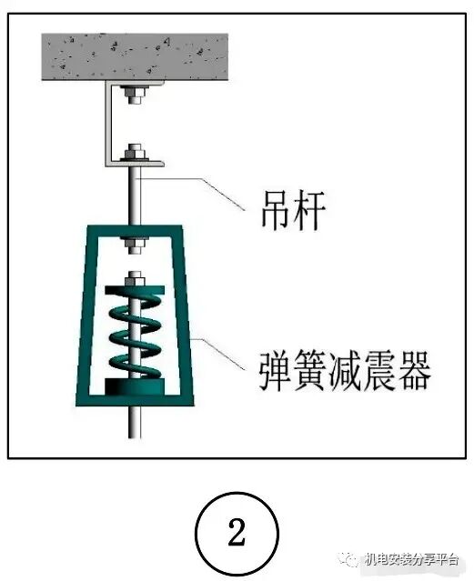

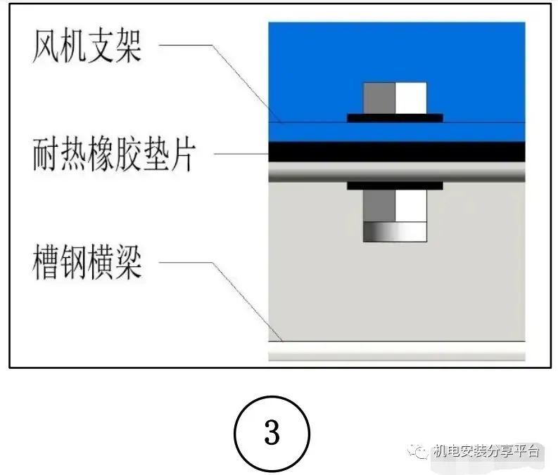

知识点:轴流风机吊装
来源:网络,如有侵权,请联系删除
吊架减震器型号根据计算确定,减震器吊架上下螺杆长度按安装高度现场确定。
