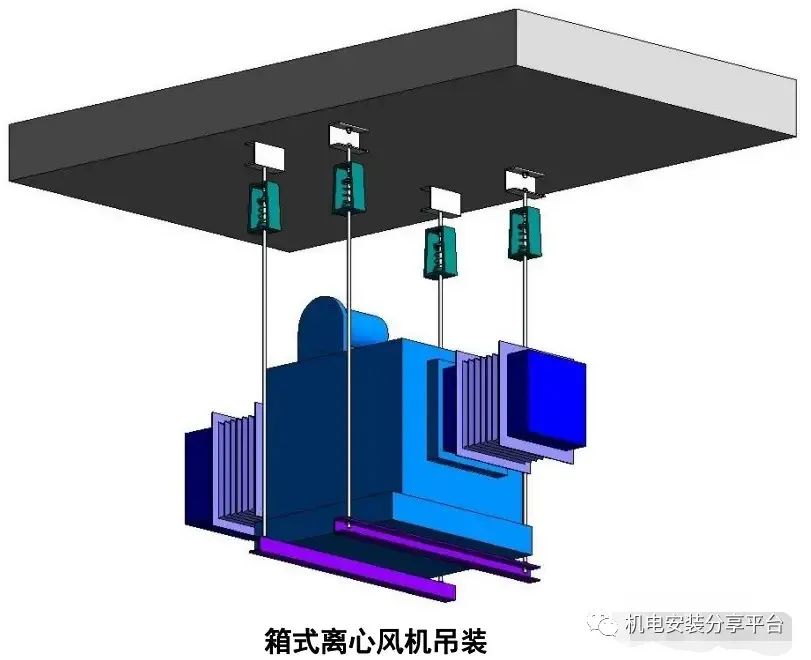

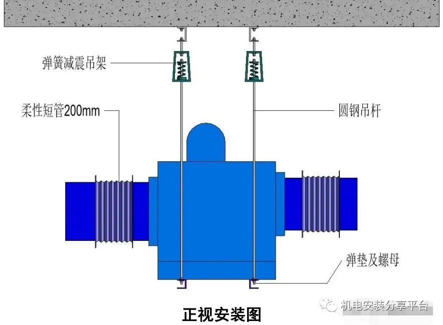

知识点:箱式离心风机吊装
来源:网络,如有侵权,请联系删除

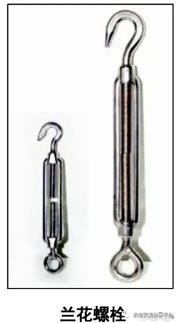

1、机组震动小,一般情况下可以刚性安装,采用兰花螺栓;如有特殊防震要求时,可设吊式减震器;
2、吊装风机箱吊杆长度>1m时,应采取防止晃动措施;
3、圆钢吊杆规格根据设备重量选择,圆钢icon不能用通丝杆代替。
