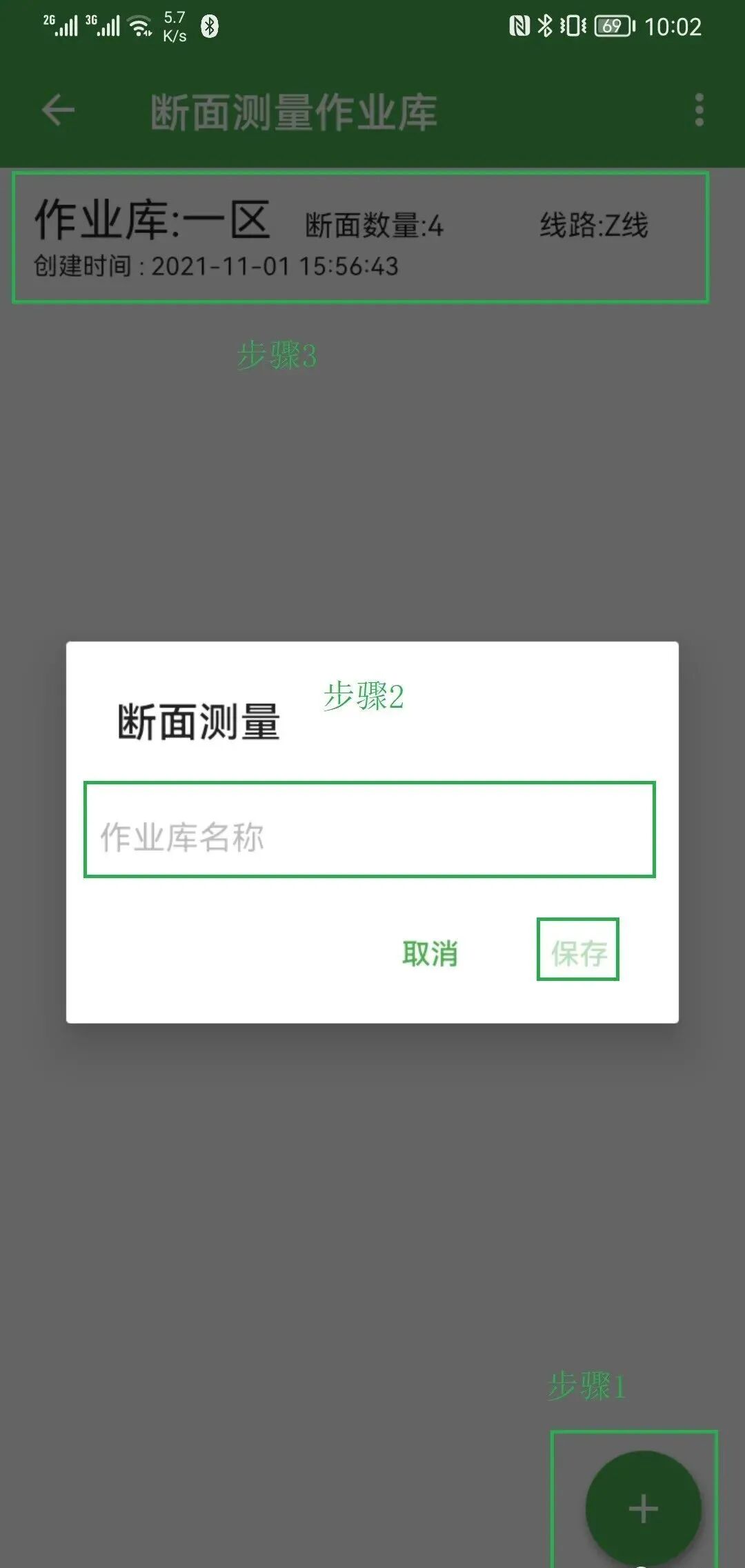

打开断面测量功能,首先进入“断面测量作业库”,点击右下角“+”按钮,弹出创建断面测量作业库的提示框,在提示框中输入要创建的作业库名称,点击“保存”,此时在显示列表中就会出现自己新创建的作业库。
这是为了不同线路和不同时间观测的横断面数据进行分类。
创建断面测量作业库

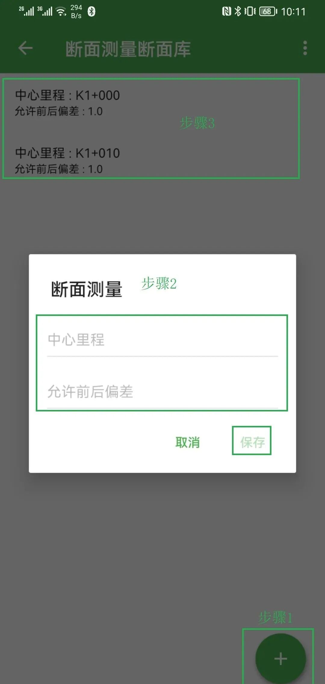

在创建断面测量作业库以后,选择新创建的作业库,便进入“断面测量断面库”页面。
此时,可以根据需要,创建目标里程的断面库,操作流程与创建作业库方式相似,点击右下角的“+”按钮,根据弹出的提示框,输入断面中心里程和允许的前后(里程)偏差,然后点击“保存”,完成断面库的创建。
创建目标里程断面库
允许前后偏差相当于本断面的限差,图中桩号K1+000,允许偏差我们输入的是1,测量的数据如果小于K0+999或者大于K1+001,那么数据是没法记录存储的,可以保证当前断面的地形跟实际地形不会有太大的偏差,如果因为地形等因素测不到的地方,可以适当调大允许前后偏差。

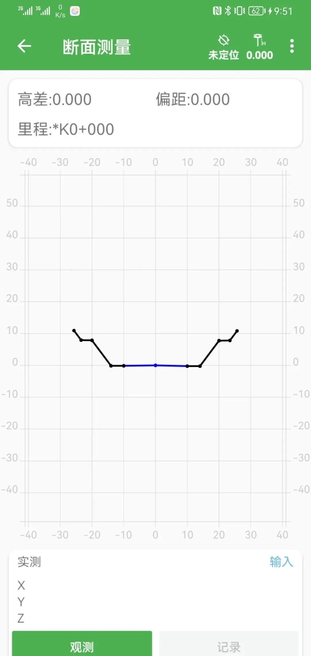

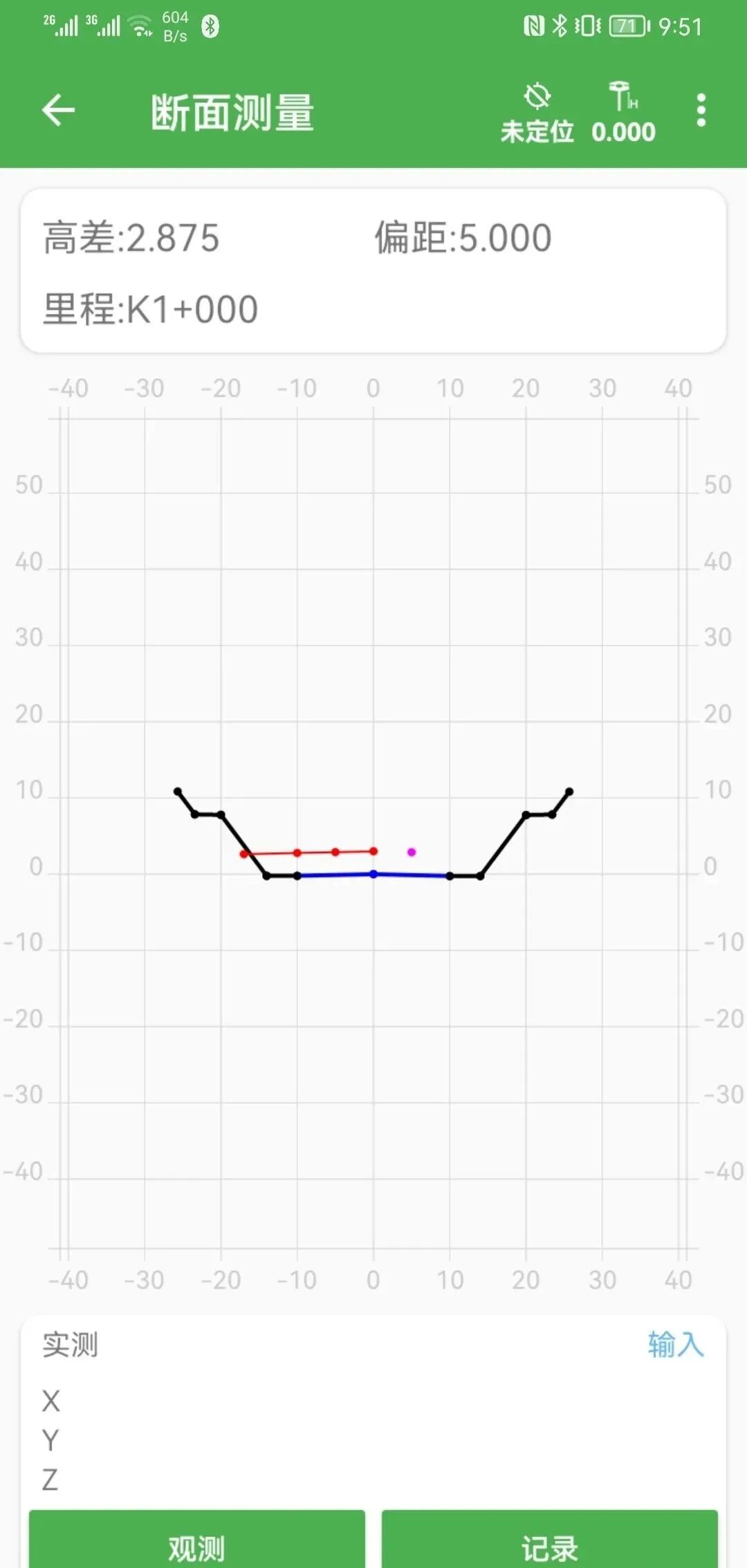

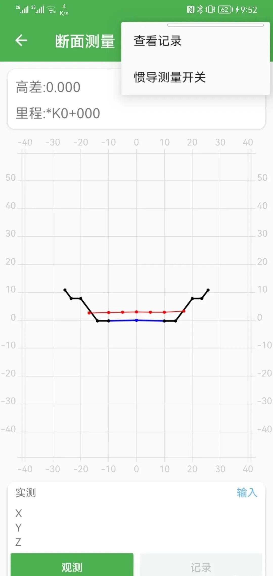

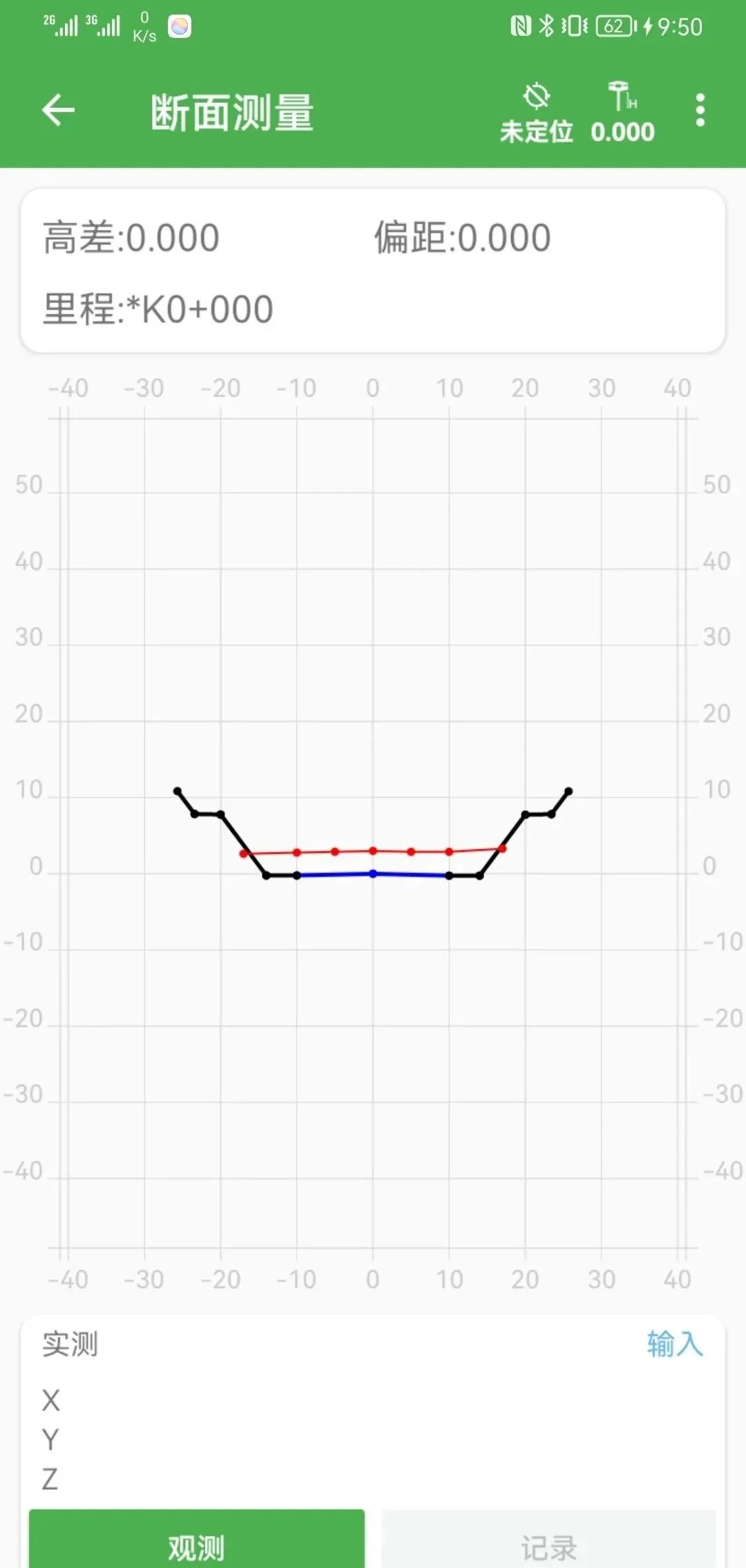

点击创建完成的断面K1+000,这样就进入到断面测量界面了,高差是实测高程与设计中桩高程的差值,偏距是实测点到线路中线的水平距离,里程就是实测点的实时线路里程,可以通过观看里程数据,控制实测坐标在之前输入的允许前后偏差范围内。
断面K1+000
4

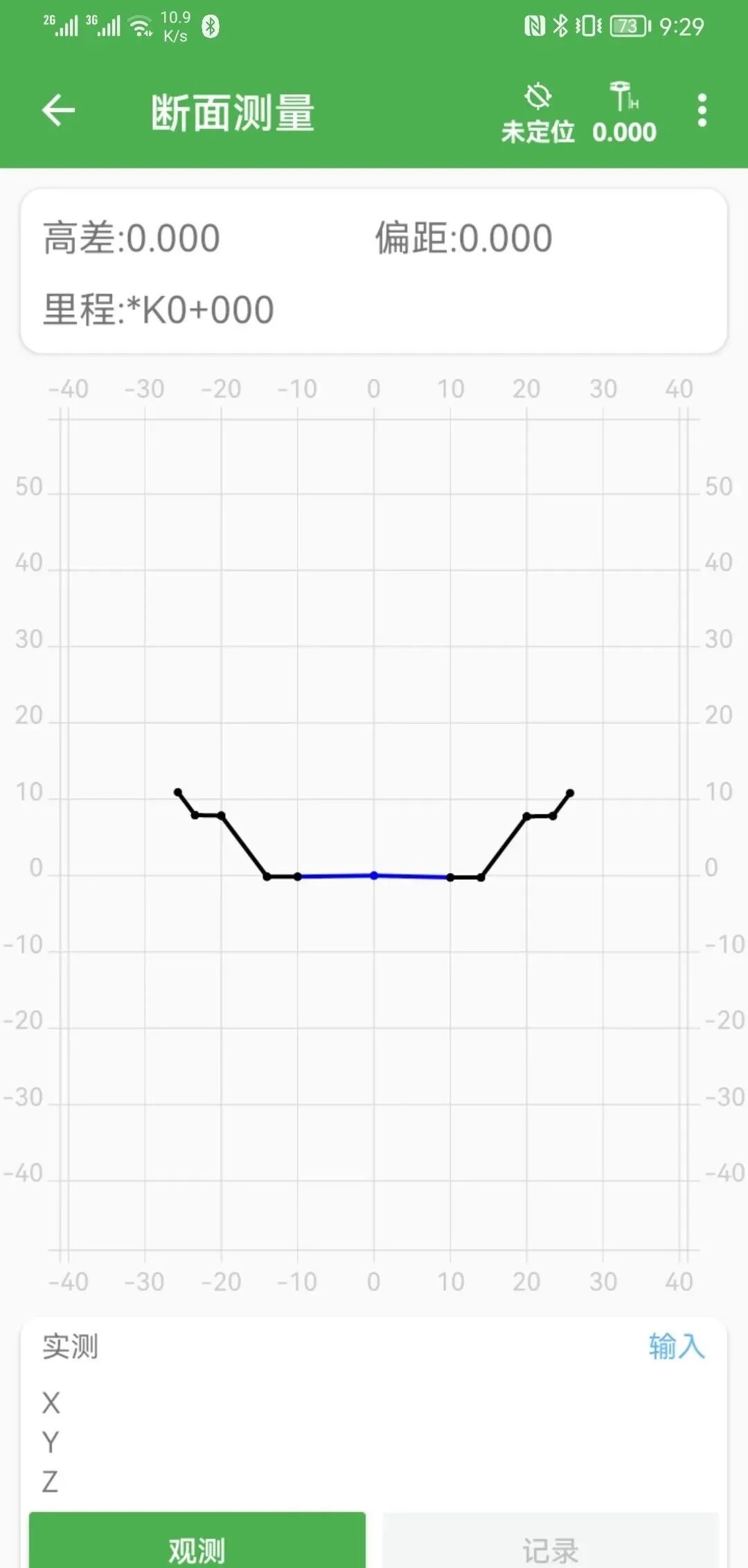

图形显示区域在没观测之前显示的是设计断面,设计断面是怎么来的呢,这个是软件根据输入的标准横断面、超高、加宽等数据自动绘制出来的,左右两侧黑色的线是用户定义的边坡参数。

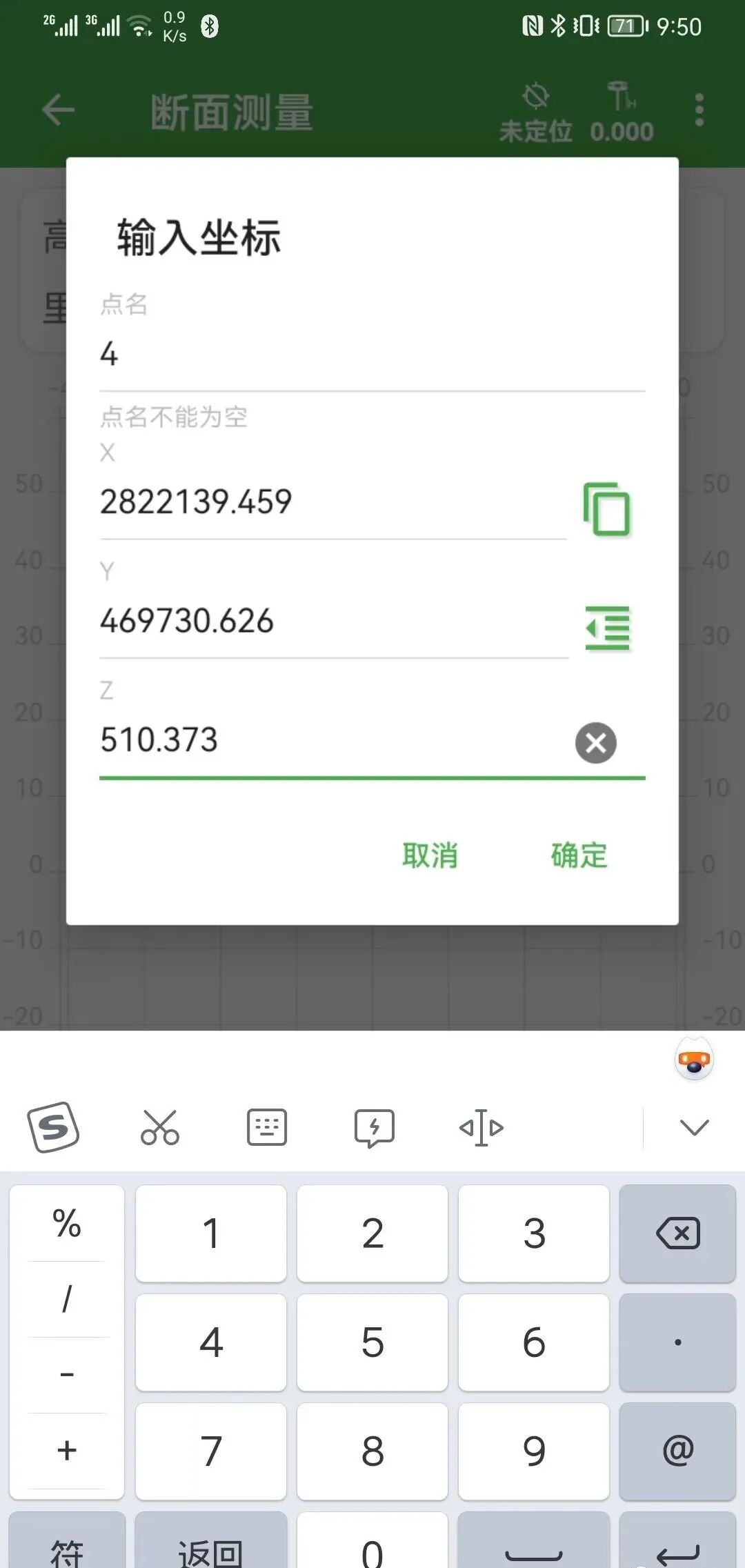

底部显示实测坐标值,也可以点击右侧的输入字样,选择输入坐标值。
假如某一个点实在测不到了,可以选择输入坐标的方法,原则上不提议大家使用这种方法。新测的点显示的是洋红色,点击右下角记录,会变为红色并与之前的点连接为一条线。
坐标输入
实测坐标记录

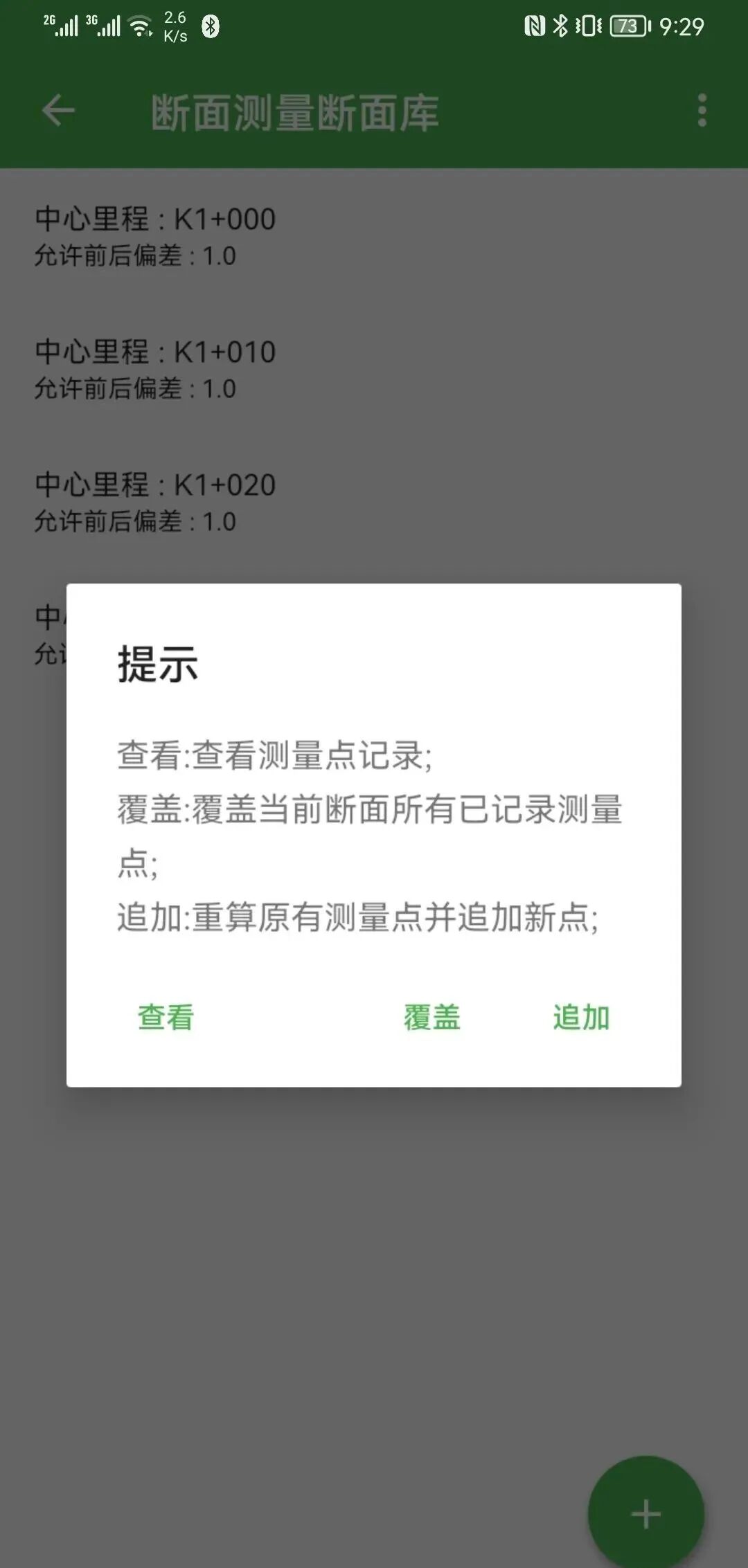

如果发现所测的点数据不够,需要补点时,还是点击建立的断面,软件会出现“查看、覆盖和追加”三个提示选项。
“查看”是查看测量点记录;“覆盖”是覆盖当前断面所有已记录的点,清空原有测量点;“追加”是重算原有测量点并追加新点。
我们选择追加,就可以在原有测量点的基础上追加新的点坐标。
提示选项
覆盖
 追加

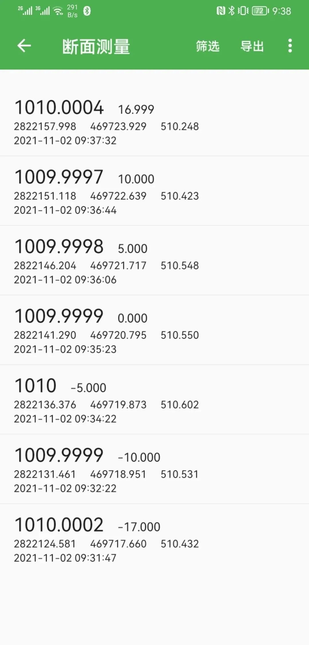

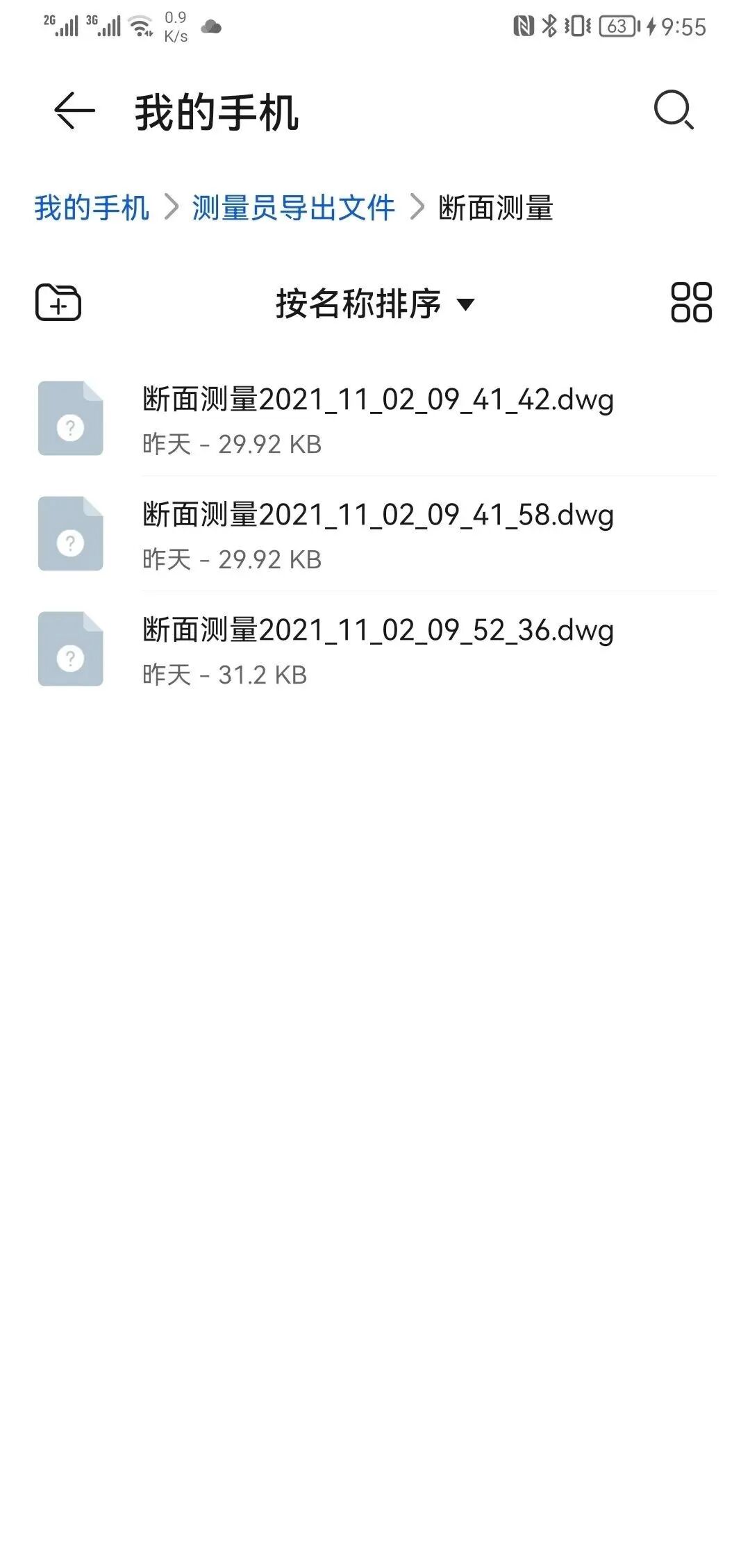

所有点测完之后,通过点击右上角,选择“查看记录”,进入“测量点记录列表”页面,此页面可以查看已记录的所有测量点。

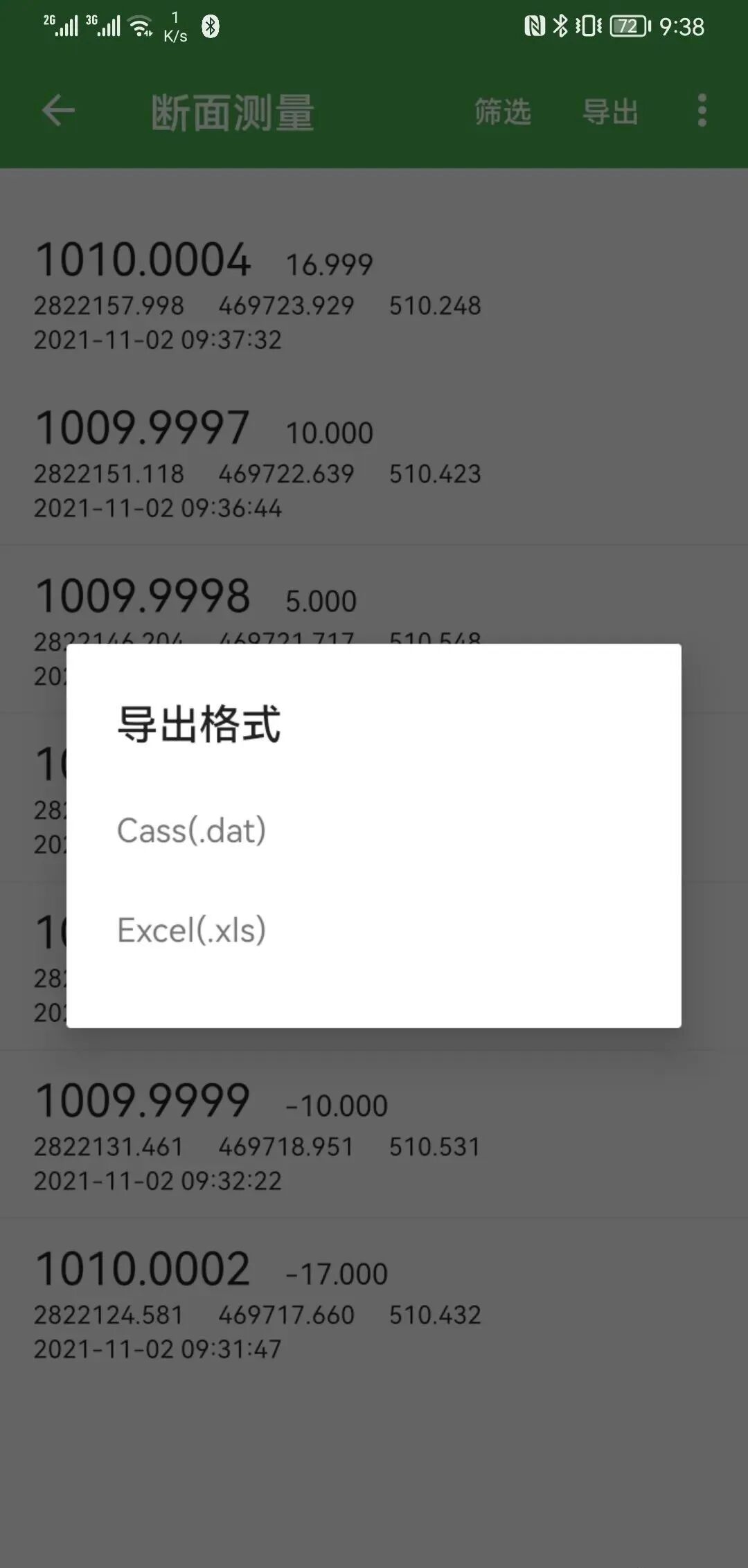

在“测量点记录列表”页面中,也可以点击“导出”,选择需要导出的文件格式,填写导出文件的名称,将会导出记录点列表所有的点信息,导出的文件保存在“手机内存SD卡\测量员导出文件\断面测量”的目录下。
查看记录
测量点记录列表
导出
7

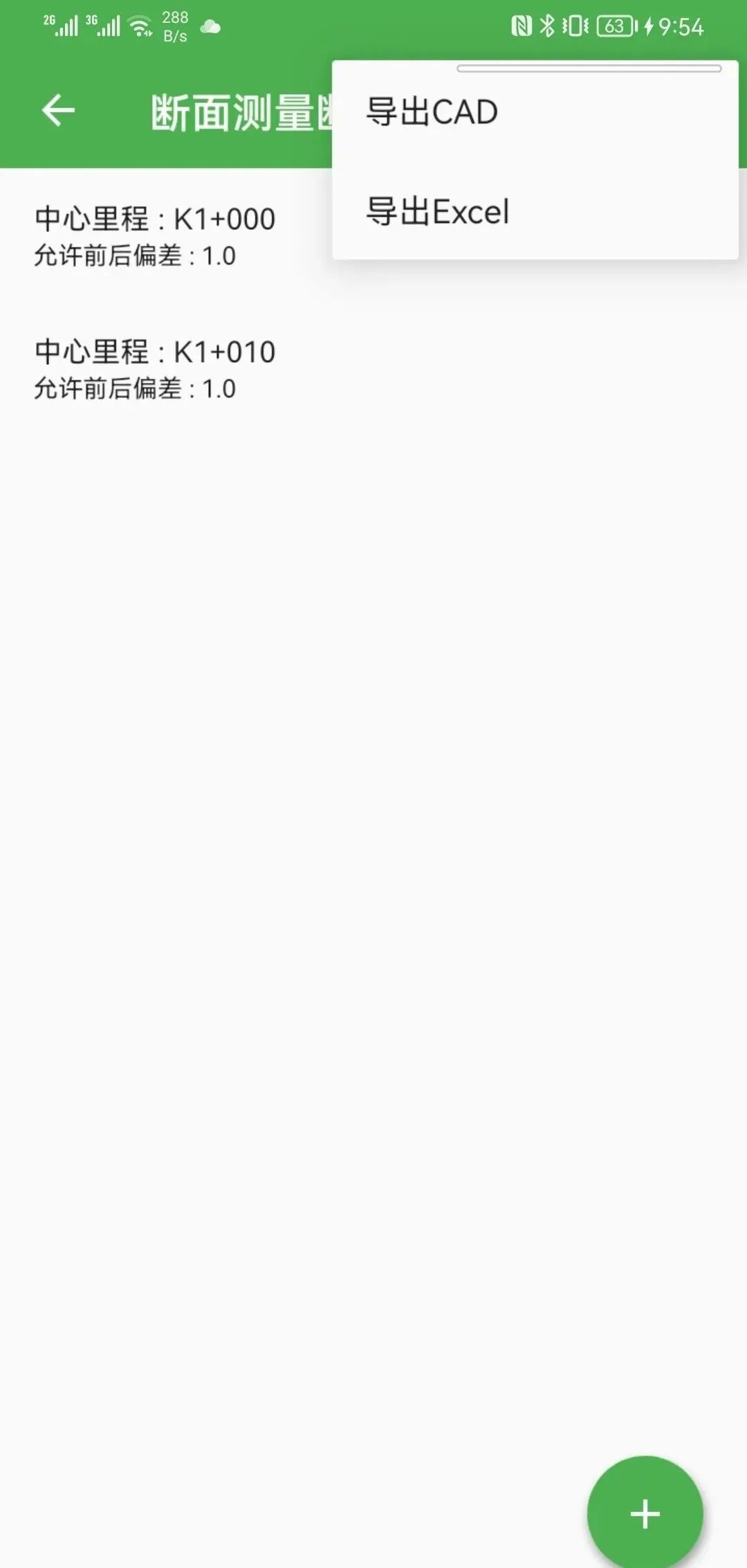

所有断面测量完成之后,在断面测量断面库界面点击右上角,可以选择导出CAD或者导出Excel,选择导出CAD可以导出当前断面库的所有断面图形,导出的文件保存在“手机内存SD卡\测量员导出文件\断面测量”的目录下。
导出CAD或Excel
手机根目录

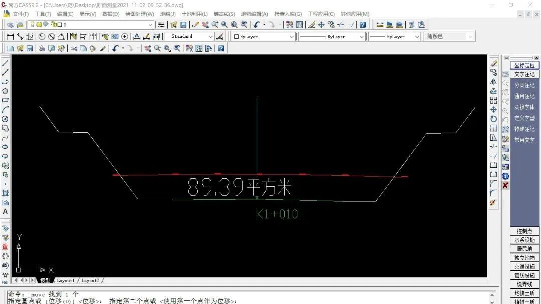

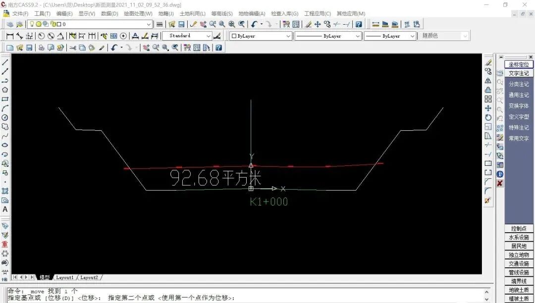

本文以K1+000和K1+010两个断面为例,讲解一下填挖工程量的计算。将导出的CAD图用电脑CAD打开,分别计算两个断面的面积,两个断面间的工程量即为:(前桩号断面面积+后桩号断面面积)/2*(大桩号-小桩号),即为图中的(92.68+89.39)/2*(1010-1000)=910.35m?。
K1+000断面面积
K1+010断面面积

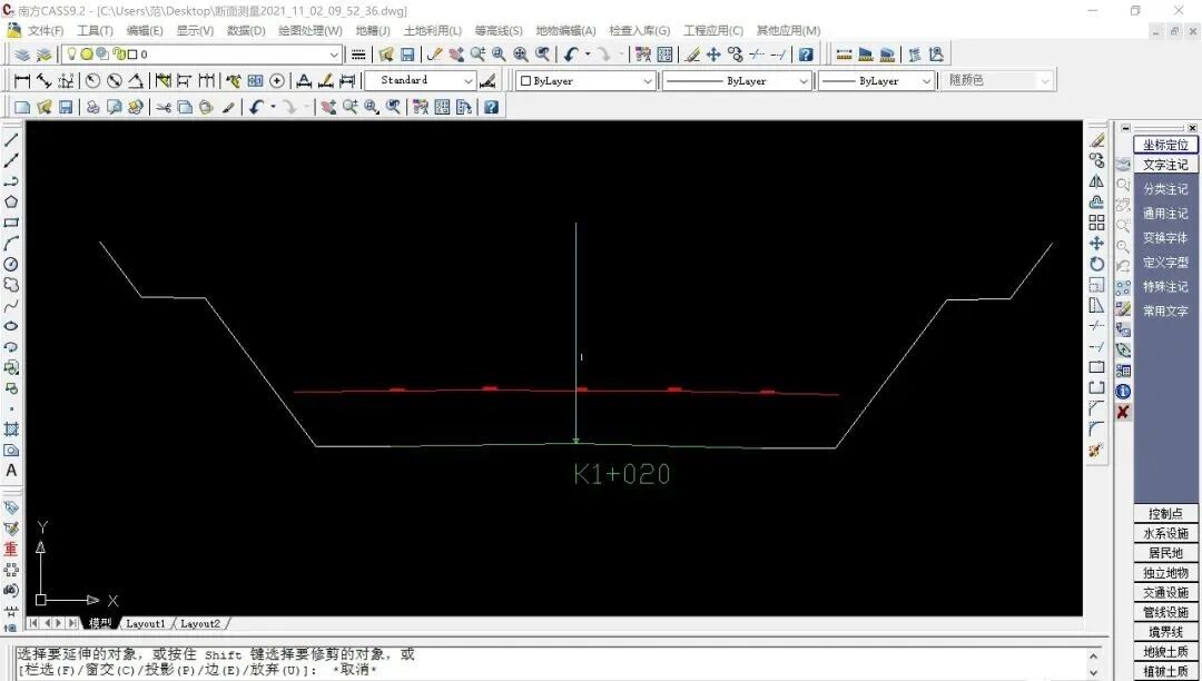

当然我们实际工作中不可避免的会遇到所测点连线与设计线不能形成闭合图形的情况,你是怎么算量的呢?一般我们可以选择延长实测线到设计线上闭合,也可以以前断面的坡度延伸到设计线。
实测点连线与设计线不闭合
