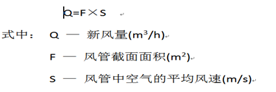

2、系统新风、回风、送风量检查
在空调系统处于正常运行条件下,通过测量风管某一断面的面积及该断面的平均风速计算出该断面的风量。将风速仪插入空调新风、送回、回风的管道检查口中,测试风速。系统新风、回风、送风量应符合要求。
风量(Q)的计算:

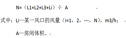

4、房间风量、换气次数检查
使用风量罩对每个风口风量进行测试,非单向流洁净室系统实际送风量和设计送风量的允许偏差为0~20%。
换气次数计算:
