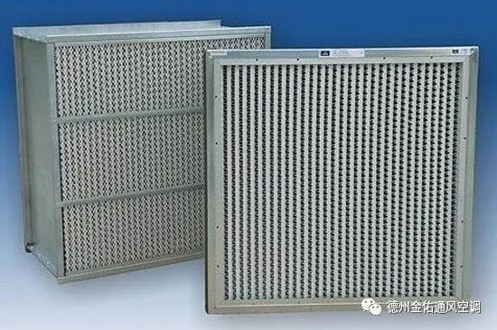

1.1 净化空调通风系统过滤器尺寸
⑴ 空调通风系统中最常用的过滤器; 无论是框式、袋式或W 式,名义尺寸通常为610mm X 610mm, 实际上就是发达国家24″X 24″的规格,对应的外框尺寸则因生产厂不同单边分别为592mm至597mm。
⑵ 净化系统末端用的高效过滤器, 发达国家始终以610mm ( 24″)为主, 其派生尺寸为203mm、305mm、762mm、915mm、1219mm、1524mm、1829mm(8″、12″、30″、36″、48″、60″、72″)。
⑶ 国内常用的无隔板高效过滤器尺寸基本上与国外的相同,有隔板高效过滤器的常用尺寸有484mm X 484mm X 220mm (GB-01 型) 和630mm X 630mmX 220mm (GB-03 型),这里的GB 与常说的“国标”无关,其中G 是代表过滤器,B 是代表玻璃纤维。
