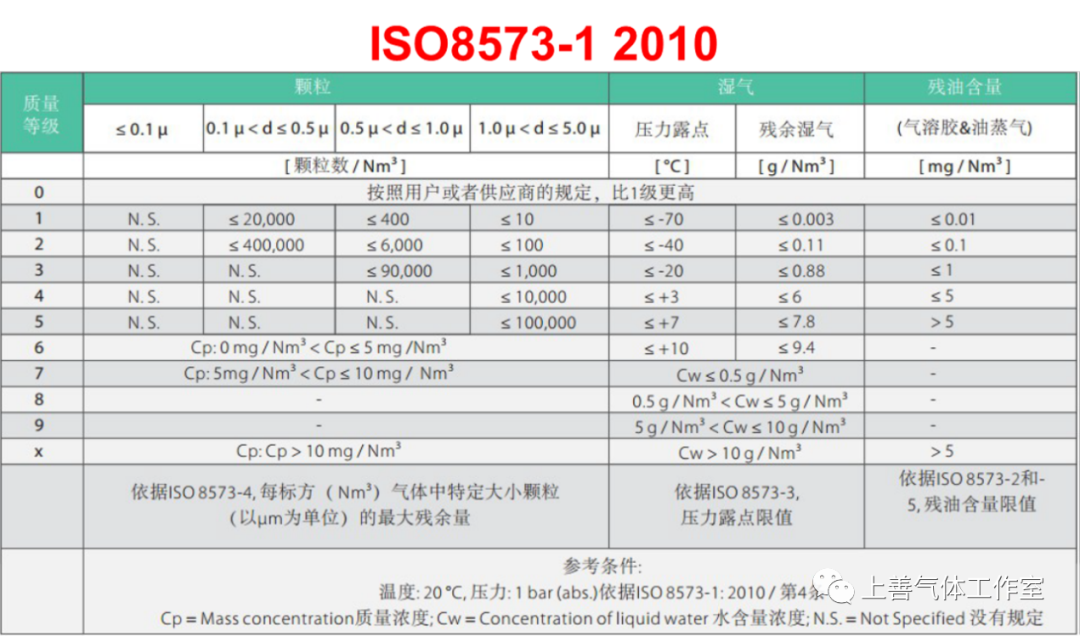

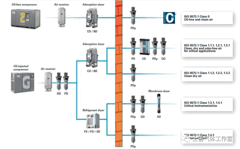

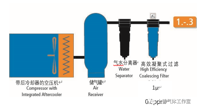

在ISO 8573-1的空气质量等级中(见下表),第一级涉及颗粒物含量,第二级涉及水分含量,第三级涉及碳氢化合物(油)。
1. 放置在空气后冷却器和水分分离器(下图)之后的采用凝聚式过滤器,能够去除低至1微米的颗粒和低至0.5 ppm的液体(额定温度为21℃),将满足1.-.3级气体品质要求。其中1级颗粒,没有水分等级,3级碳氢化合物等级。

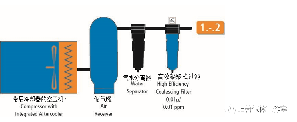

2. 放置在空气后冷却器和水分分离器(下图)之后的采用更高效聚结过滤器(下图)去除低至0.01微米的液体颗粒,其中1级颗粒,没有水分等级,2级碳氢化合物等级。

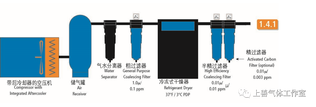

3.与冷冻式干燥器一起使用的相同类型的过滤器(下图),将满足1.4.1级气体品质要求。

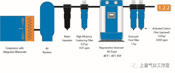

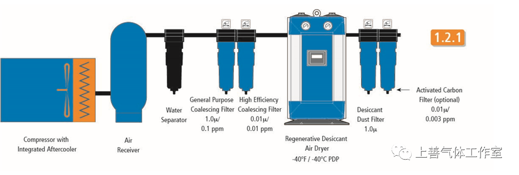

4.如果吸附式干燥器的压力露点为-40℃,则放置在干燥器前以保护吸附剂层的高效凝聚过滤器和放置在干燥器后的除尘过滤器(下图) 将满足1.2.2级气体品质要求。
这种最新的装置与活性炭过滤器的组合能够将油含量去除到0.003 ppm,然后将满足1.2.1类,该类可被称为“无油”,其碳氢化合物含量低于正常的工业大气。如果再生干燥剂型干燥器的压力露点额定值为-73℃,那么该组合将满足1.1.1级气体品质要求。如果把吸附式干燥器换成冷冻式干燥器仍将满足“无油”条件,但具有更高(3℃)的压力露点,即1.4.1级气体品质要求。
5.大气环境较差,尤其是在工业环境中的大气,含有发动机、加热器和其他来源排出的未完全燃烧的燃料中的可冷凝碳氢化合物。据估计,这些浓度范围为0.05至0.25 ppm。气溶胶也雾化到0.8到0.01微米。无油空气压缩机不会产生油污染,但进入压缩机的大气中或多或少含有这些大气污染物。因此,无油压缩机也需要在压缩过程后进行充分的干燥和过滤,以满足1.2.1级(下图)或1.1.1气体品质要求。如在不同温度下饱和空气的水分含量,需要额外的处理以满足呼吸或医疗用空气的要求。
压缩空气系统安装管道过滤器,一定要按精度要求依次安装,并且不能装反,定期排污且把污染物按要求排放和收集。
