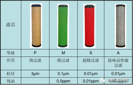

1. 除尘过滤器
主要去除1.0微米以上的颗粒,管道过滤器的设计使得不同的机理和期望的污染物去除程度发生一些重叠。比如系统管路如果直接安装需要的更高程度的污染物去除的精过滤器将导致系统会产生更高的压降,需要来自空气压缩机的更高压力和额外的能量成本。
因此,除尘过滤器可以有效降低压降额定值,但在确定空气压缩机出口和干燥及过滤设备下游的压力时,还必须考虑更换滤芯前的最大允许压降。
建议在空气干燥器的下游,在任何运行设备或工艺之前安装一个除尘管道过滤器
2.凝聚过滤器
去除1.0微米以下的颗粒、水分或油的小液滴,可以使得小液滴粘附在过滤介质上,并凝聚成较大的液滴。通过过滤元件的流动是从内部到外部,其中较大的直径允许较低的出口速度。通常提供防再夹带屏障以防止液滴被重新引入气流。多孔结构允许凝聚的液体通过重力向下流到滤杯的底部,通常通过自动排水的方式从滤杯中排出。这种液体可能含有油和水。
凝聚作用不应导致过滤器寿命期间压降增加。如果凝聚过滤器之前没有足够的除尘过滤器,压降增加通常是由于颗粒物质的积累。正常压降应该是设计元件饱和后的“湿”压降。元件被适当润湿之前的“干”压降将会降低。
建议在任何可能带有吸附剂介质的干燥器之前使用凝聚过滤器,以防被油损坏下游设备或工艺。术语“油”包括石油基和合成烃以及其他合成油,例如能够影响诸如丙烯酸类材料的二酯。
3. 吸附式过滤器
微粒和凝聚型过滤器可去除0.01微米以下的极小固体或液体颗粒,但不能去除油蒸汽或气味。吸附是气体和液体分子对固体表面的吸引和粘附。通常,过滤元件包含活性炭颗粒,其具有极高的表面积和停留时间。活性炭介质仅用于吸附蒸汽。吸附管道过滤器必须由上游聚结型过滤器保护,以防止液体油的严重污染。
系统集合以上三种类型的过滤器,可以获得比进入空气压缩机的大气更好的空气质量。
