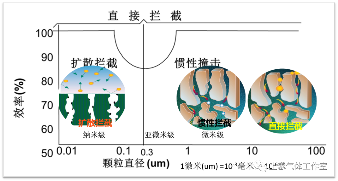

压缩空气管道过滤器的主要过滤机理:直接拦截、惯性撞击和扩散。这些也可以通过静电吸引来增强。
1. 直接拦截:当粒子与过滤介质的纤维发生碰撞而没有偏离流线时,就会发生直接拦截。通常这发生在过滤元件的表面,主要影响较大尺寸的颗粒(通常超过1微米)。
2. 惯性碰撞:当颗粒在气流中穿过过滤元件中的纤维迷宫时,不能停留在流线流中,与纤维碰撞并粘附在其上,就会发生惯性碰撞。这通常发生在0.3至1.0微米的颗粒上。
3. 扩散(或布朗运动)发生在最小的颗粒,低于0.3微米。这些颗粒倾向于在气流中穿过过滤元件,增加了与过滤纤维碰撞和粘附的可能性。
