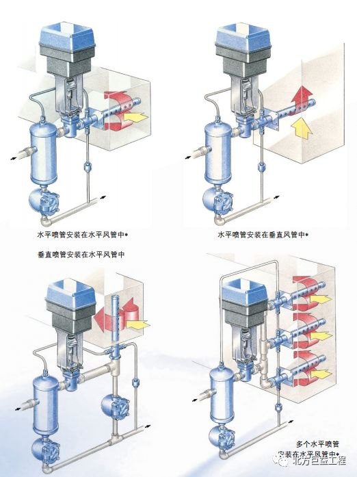

注:1.风管送风方向要正对加湿器的喷射方向。2.当风管高度或宽度过大时,应合理分配距离和数量。
三、干蒸汽加湿的空气吸收距离
设计时应考虑加湿时空气的吸收距离,干蒸汽加湿的吸收距离要比等焓加湿的吸收距离小很多,如果吸收距离不够大,会导致下游障碍物结露,风道风机等带水,腐蚀风道,甚至会对风机造成严重的破坏。

  1. 干净的无菌蒸汽
  2. 快速提高湿度,属于等温加湿,对温度几乎没有影响,方便控制
  3. 紧凑、重量轻,极低的安装费用
  4. 不锈钢品质,结构简单,耐腐蚀,耐使用
  5. 低维护、低噪音、
  6. 控制精度高
  7. 由于喷出的蒸汽是分子级的,不会对空调的过滤器产生影响,所以一般用于手术室,电子芯片产
缺点:
 1.容易出现凝结水滴,影响加湿效果
 2.必须有蒸汽源
 3.造价较高
四、干蒸汽加湿器的使用行业
适用于手术室、病房、电子厂房、实验室、制药厂等洁净无菌的场合
