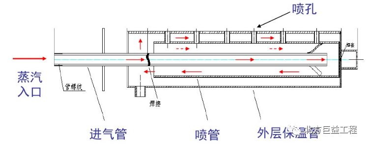

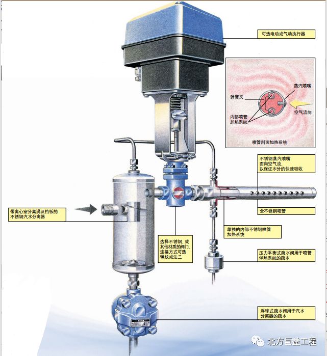

高压蒸汽通过汽水分离器分离水和蒸汽,水从下面的疏水阀流出,蒸汽分成两部分,一大部分进入喷射管直接喷入空气中,一小部分通过汽水分离器上面的小管进入不锈钢喷管的外侧将蒸汽喷嘴升温。防止喷出的高温蒸汽遇到温度低的空气冷凝成水喷到空气中。
